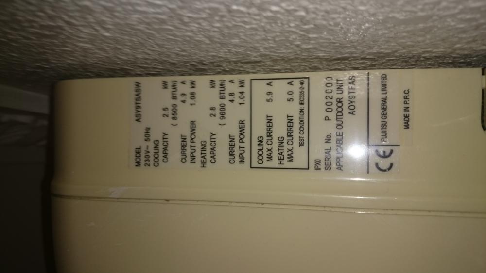

Yo pensaba que aire acondicionado menor de 2000 frigorías no los habias
No se si saldrá la foto este es el que me instalaro en mi casa habitual y me dijeron que gastaba poco pero yo de aire estoy pegao
Cuando te compras un televisor una batidora solo mira la potencia y listo pero con los aires es otra cosa

- 14/06/2016, 07:57 #18el_cobarde Invitado
Re: Aire acondicionado
No creo haberme liado, me parece que los que lían son los que se inventan tantos parámetros y unidades ...
