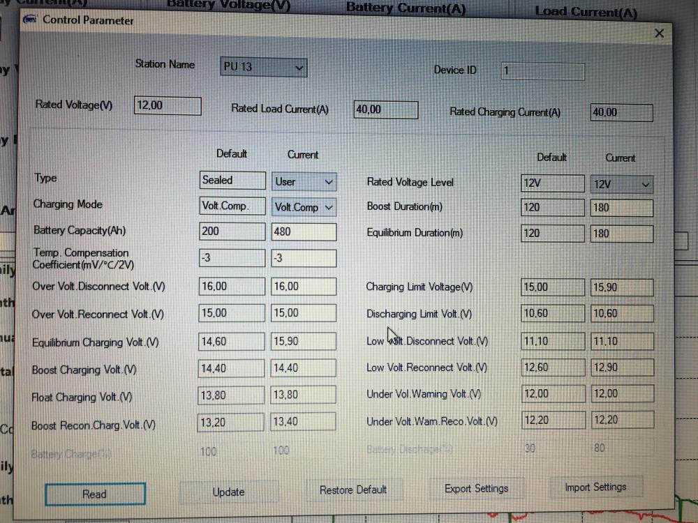

    Buenas tardes , ya tengo el cable y descargue " monitor solar station" . he visto algun video en internet , pero no me aclaro. Podeis ayudarme ? Donde tengo que meter los parametros para bajar la tension maxima?
    Enviado desde mi X5 mediante Tapatalk

    Creo que te puedo guiar.
    Una vez configurada la aplicación para PC.
    en la pestaña de " Parameter" la opción de " Control Parameter"
    Una vez en la pantalla le das a "Read", letra tus datos configurados.
    Seleccionas "type User ". Entonces podrás cambiar los datos que necesites.
    No olvides de guardar con "Update"
    Espero haber sido de ayuda.

    Gracias de antemano que ganas tengo de probar , pero hasta el fin de semana , me toca aguantarme.
    Sabes cual es el de regular el maximo de entrada.

    El parámetro "Charging Limit Voltage"
    Yo lo tengo a 15,90, para poder ecualizar.
    Te adelanto un truco necesario.
    La ecualización se realiza todos los días 28 de cada mes.
    Si quieres forzar una ecualización manual, el procedimiento es cambiar la fecha del sistema del TRACER al día 27 23:59h, con FV desconectada. Espera un minuto y conecta la FV. Iniciará la ecualización. Tras ella, vuelve a poner correctamente la fecha y hora del TRACER.
    NOTA. tienes que darlo a la opción de "READ" que aparece en casi todas las pantallas.
