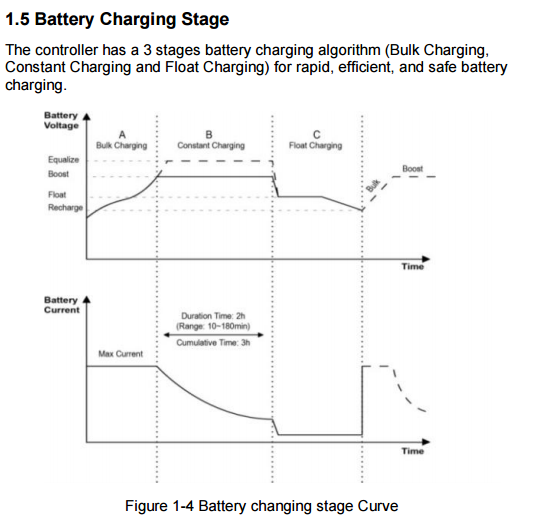

    A) La historia esa de absorcion, ecualizacion y flotacion
    como ves te explica un poco las distintas fases que hace el regulador para cargar la bateria

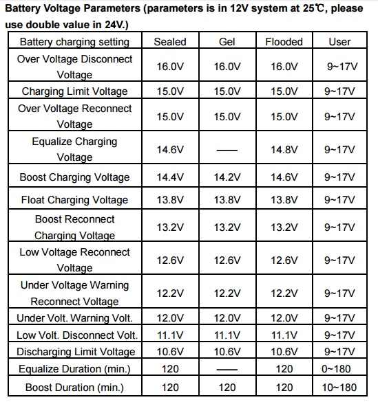

    como ves aparece dependiendo del tipo de bateria que hayas seleccionado los valores de Flotacion, etc que usa el regulador
    Creo que ya te han comentado que de acuerdo a tus baterias la configuracion logica inicial es SEALED
    ¿lo tienes asi?

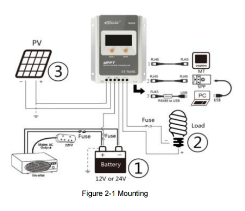

    C) Programacion load 100, etc
    Como ves explica que el regulador tiene dos temporizadores para la salida (no para la carga de la bateria)
    Aqui creo que tienes un pequeño lio, dado que esto es para programar si se enciende o no lo que tengas enchufado a la parte 2 del siguiente dibujo

    Buenos días , entonces la regulación afecta a la salida "2" del regulador . Estaba equivocado , muchas gracias Mleon.
    Entonces no me queda mas remedio que coger el cable que me pusiste en el enlace y haber como lo soluciono ...

    De acuerdo al manual creo recordar que esta etapa no puede durar mas de 180 minutos...y tu llevas bastante mas tiempo

    Exacto de 10_180 m , tendria que haber pasado a flotacion,.ultimas lecturas:
    19:00-49v , 2,2a , 7,9kwh
    Bateria 27,4v , 3,8 a , 25°c
    Enviado desde mi X5 mediante Tapatalk
  10. #35
    Avatar de Mleon
    may 2016
    MADRID
    995
    Predeterminado Re: no se configurar mi regulador tracer 4210A
    Ya paso a flotacion
