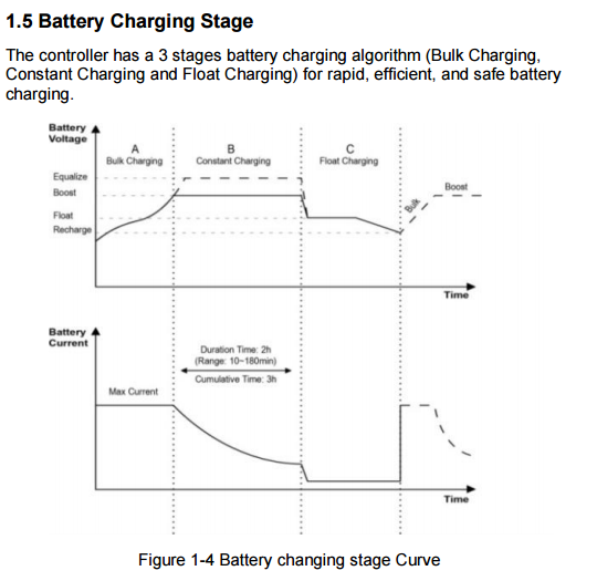

He estado mirando algunos hilos de baterías y no me queda muy claro , lo de absorción -ecualización - flotación , ya que no se diferenciarlo .
Lo único que veo es que de la placa a la batería , va la flecha como que esta cargando todo el día hasta la noche , pero poco mas , siento un pregunta tan simple .

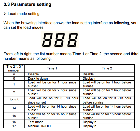

Otra pregunta para los que tienen el regulador Tracer 4210A : la programacion 100 - corresponde a carga desde amanecer a atardecer (la que yo tengo ahora) , sabríais decirme como configurar lo para que de 14:00 a 18:00 deje de cargar?
En la configuración 117 pone que es manual , alguien lo tiene configurado así.

Hola
He visto por internet un poco el manual y aparece
A) La historia esa de absorcion, ecualizacion y flotacion
Archivo adjunto 14879
como ves te explica un poco las distintas fases que hace el regulador para cargar la bateria

C) Programacion load 100, etc
Archivo adjunto 14881
Como ves explica que el regulador tiene dos temporizadores para la salida (no para la carga de la bateria)

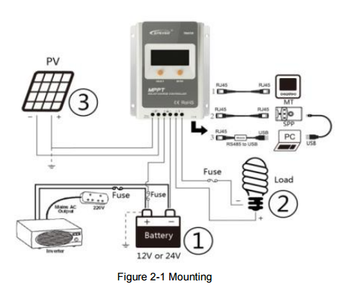

Aqui creo que tienes un pequeño lio, dado que esto es para programar si se enciende o no lo que tengas enchufado a la parte 2 del siguiente dibujo
Archivo adjunto 14882
Re: no se configurar mi regulador tracer 4210A
Buenos días , entonces la regulación afecta a la salida "2" del regulador . Estaba equivocado , muchas gracias Mleon.
Entonces no me queda mas remedio que coger el cable que me pusiste en el enlace y haber como lo soluciono ...

Asi rapidamente lo que veo es que tienes desde las 14:49 hasta las 18:22 la bateria siempre a 28.8v que es como si esta haciendo la etapa de absorcion
Que configuracion de bateria tienes puesta....sealed?

De acuerdo al manual creo recordar que esta etapa no puede durar mas de 180 minutos...y tu llevas bastante mas tiempo
Comprueba el manual por favor
Exacto de 10_180 m , tendria que haber pasado a flotacion,.ultimas lecturas:

Gracias por estar ahi a estas horas, hare la prueba y te comento . la temperatura real es mas de 25c por que lo tengo en un armario aparte. La sonda va a donde estan las baterias? Y me saldria la temperatura en display?
Enviado desde mi X5 mediante Tapatalk
La sonda va enchufada en el regulador y el cable llevandolo hasta donde estan las baterias
Si en el armario tienes una temperatura bastante distinta de los 25¤ en verano o invierno si es necesario poner la sonda para alargar la vida de las baterias
