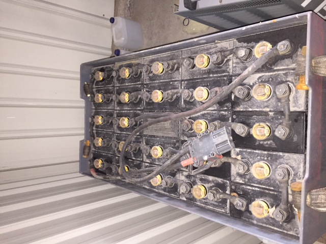

    Estimados,
    Muchas gracias por sus respuestas. Sucede que compramos una casa que actualmente tiene instalado 4 paneles de 135 watts de 12v cada uno. Aun no tengo el detalle del inversor instalado, solo se que es de 2500 watts y una batería de 100 amperios.
    Respecto a la Batería que esta en consulta, es de 24 celdas de 2v.
    El hecho de que me indiquen qué, una configuración adecuada permite la utilización batería, para mi ya es un gran avance y solo tendré que seguir profundizando la información. Ya que la casa en primera instancia permanecería offgrid.
    Adjunto un par de fotos de la batería y su cargador.

    En principio parece que tendrás las 4 placas de 12V conectadas en serie para que den 48V y asi usar la baterias .....
    Por favor....una bateria no tiene 100 amperios.......lo siento en este tema veo que "el_cobarde" y yo somo un poco puñeteros pero es que el usar los términos correctos a veces es la única forma de saber lo que se quiere decir
    Cada celda que tienes es de 2V y X amperios hora, si no sabes la X, si nos dices las medidas mas o menos se puede averiguar
    Lo importante es saber el estado de dicha bateria.....¿tienes forma de medir la densidad del electrolito? o , como poco los voltios que tiene cada celda
    Por lo que veo tu cargador es de 48V con un maximo de 100A, pero......., es un cargador para enchufar a corriente alterna 400V 50hz ------ NO a las placas
    ¿No tienes otro aparato?

    Por el tamano esa bateria es de 350A minimo.
    Predeterminado Re: Batería 48v de Grúa eléctrica
    Cita Iniciado por esquirol Ver mensaje
    Por favor, esquirol! No digas 350A si te refieres a 350Ah. Es como decir "voy en coche a una velocidad de 100km".
    Por favor....una bateria no tiene 100 amperios.......lo siento en este tema veo que "el_cobarde" y yo somo un poco puñeteros pero es que el usar los términos correctos a veces es la única forma de saber lo que se quiere decir ...
    Y tienes razón: Esta batería probablemente tiene más de 350Ah.
    Si el cargador que se usaba para cargarla puede hasta 100A a 48V, parece ser una batería de mucha capacidad.

    Según la ficha técnica de la grúa la batería debería ser 48v/600Ah (rated 5 horas).
