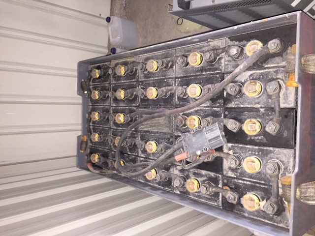

Estimados,
Muchas gracias por sus respuestas. Sucede que compramos una casa que actualmente tiene instalado 4 paneles de 135 watts de 12v cada uno. Aun no tengo el detalle del inversor instalado, solo se que es de 2500 watts y una batería de 100 amperios.
Respecto a la Batería que esta en consulta, es de 24 celdas de 2v.
El hecho de que me indiquen qué, una configuración adecuada permite la utilización batería, para mi ya es un gran avance y solo tendré que seguir profundizando la información. Ya que la casa en primera instancia permanecería offgrid.

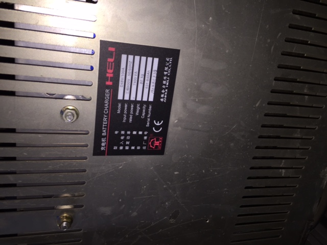

Adjunto un par de fotos de la batería y su cargador.
Archivo adjunto 14799
Archivo adjunto 14800

Por lo que veo tu cargador es de 48V con un maximo de 100A, pero......., es un cargador para enchufar a corriente alterna 400V 50hz ------ NO a las placas
¿No tienes otro aparato?
¿No tienes un otro aparato?

Por el tamano esa bateria es de 350A minimo.
Re: Batería 48v de Grúa eléctrica
esquirol
Por favor, esquirol! No digas 350A si te refieres a 350Ah. Es como decir "voy en coche a una velocidad de 100km".
Mleon
Por favor....una bateria no tiene 100 amperios.......lo siento en este tema veo que "el_cobarde" y yo somo un poco puñeteros pero es que el usar los términos correctos a veces es la única forma de saber lo que se quiere decir ...
Y tienes razón: Esta batería probablemente tiene más de 350Ah.
Si el cargador que se usaba para cargarla puede hasta 100A a 48V, parece ser una batería de mucha capacidad.

Según la ficha técnica de la grúa la batería debería ser 48v/600Ah (rated 5 horas).
