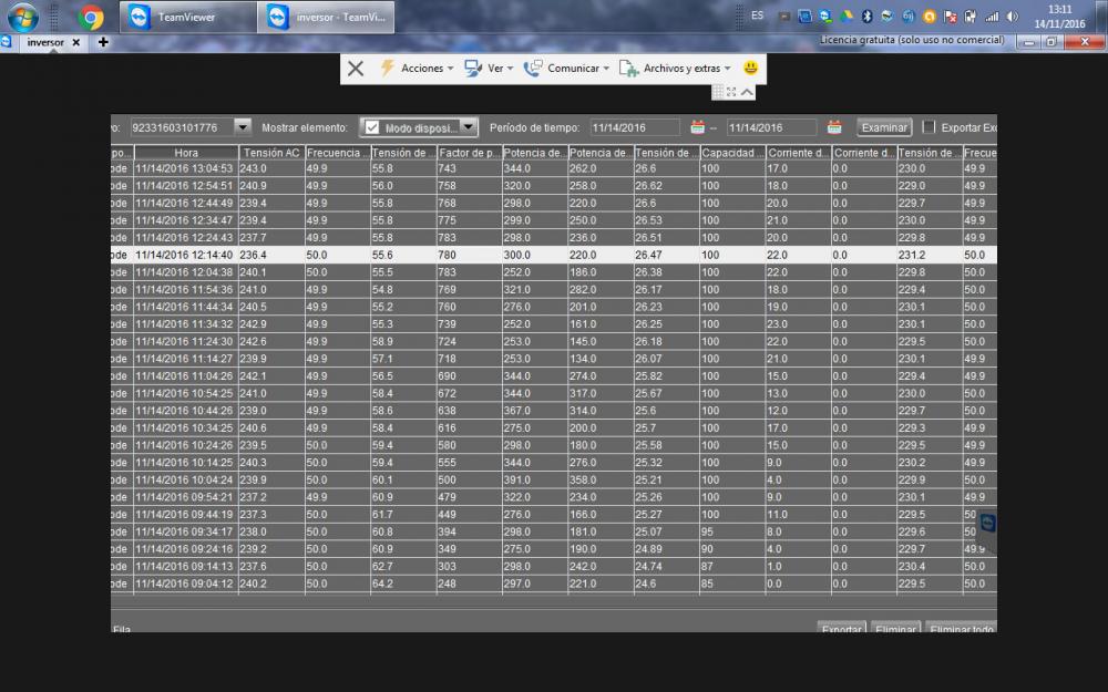

    son 10 placas de 220wp y 2 placas de 240w, todas de 60 celulas
    y las conecto en 6 string de dos placas en serie para entrar sobre 60 voltios al regulador
    en el manual poner potencia fv max 1500w, pero yo hoy he visto 1650w y no ha salido ningun error ni ha cortado, luego ya si ha ido bajando la produccion al entrar en absorcion y he ido viendo la bajada de amperios, y he dicho, pues no ha explotado el regulador !!
  16. #66
    Mixta está desconectado Forero
    abr 2016
    ALICANTE provincia
    305
    Predeterminado Re: duda sobre mi instalacion
    Perdon por mi ignorancia pero 10*220= 2200 Wp y 2*240= 480 Wp. En total 2680 Wp. No crees que si pusieras otro refulador externo con las placas que te sobran tendrias mas produccion? No se uno tipo el tracer de la serie A que vale sobre 130-140€...
    No es más el que más tiene, sino el que menos necesita!!!
  17. #67
    Cita Iniciado por Mixta Ver mensaje
    Perdon por mi ignorancia pero 10*220= 2200 Wp y 2*240= 480 Wp. En total 2680 Wp ...
    Mixta tiene toda la razón: 2680Wp es demasiada potencia para un regulador MPPT a 24V. A 24V son hasta 112A! Posiblemente no se queme el regulador, pero pierdes mucha potencia instalada - a pleno sol casi la mitad.
    Hazlo como dice la compañera mixta y como te recomienda tu amigo:
    1680Wp al regulador del híbrido y el resto (1000Wp) a otro regulador MPPT externo, de 40A.
    gracias a todos, despues de leer varias veces vuestros posts e ir a google a ver el Midnite Solar Classic 150 y casi caerme de la silla al ver el precio no se que hacer....
    ahora no me puedo gastar 500 euros en un regulador, igual para el verano si que perderia mucho y seria momento de hacer una de las dos cosas que me proponeis que ya habre ahorrado algun euro espero.
    en estos momentos antes de tener las 12 placas tenia solo 6 que eran 2x240 y 4x220w y veia sobre 800w-850w y unos 34-38 amperios a la salida del regulador, osea los 1360wp que calculaba por la inclinacion y orientacion de las placas conseguian solo esos 800w a medio dia
    las placas estan orientacion sur-sureste y con unos 15 grados de inclinacion, ademas menos las 2 de 240w son todas de segunda mano, supongo que por eso ni me acercaba a los 1360wp que eran las primeras 6 placas, y pense, ahora si pongo 6 de 220wp mas no pasaran de 800w ya que en la primera remesa habia 2 de 240wp y nuevas que yo veya 7 amperios cuando las de 220 de seguna mano solo llegaban a 5.5 amperios.
    por lo que al menos de momento en otoño e invierno no estoy recogiendo mucho mas de 1600w y no es que este cortando el regulador, si no que por la orientacion e inclinacion no recojo mas.
    que os parece si pruebo a desconectar dos placas?
    si sigue dando 1600w es que esta limitando el regulador ( cosa que dudo por que veo lo que calcule, 6 placas 800w, pues 12 seran 1600w, que es lo que estoy viendo )
    cuando empiece a alargar el dia vuelvo a ir probando a desconectar 2 placas, y cuando llegue a ver los 1600w con 10 placas es que realmente esta cortando. y para ese dia de primavera a ver si tengo algo ahorrado y si tengo poco me compro uno pequeño que me han recomendado y pongo 4 placas con el pequeño y las 8 con el de 60a y si me ha ido bien en la vida, pues intento comprar algo como el Midnite Solar Classic 150 ?
    que os parece la idea?
    es que aun estoy pagando las ultimas 6 placas, ya tengo confianza con el que me las vende, y le pague los portes y dos placas hace una semana, el mes que viene le pagare las otras 2 y al siguiente las otras dos
    de ahi que no pueda comprar un minidite ahora ni de coña.

    aqui os pongo la captura del watchpower con 6 placas, sobre 800 w, entonces con 12 placas sobre 1600w, osea que como veo esos 1600w no esta cortando a dia de hoy no?, segun las matematicas?
