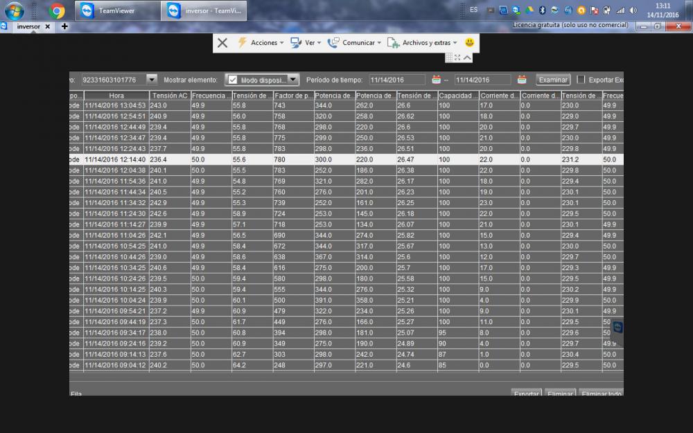

sobre la potencia generada con mi orientacion e inclinacion, hoy he desconectado el ramal que viene con las 6 placas que puse ultimamente y he dejado las otras 6 y sigue siendo sobre 800w, aqui os pego una captura de pantalla, sobre las 12 del mediodia no ha llegado ni a 800, osea que con las 12 estara sobre 1600w
entonces solo estare perdiendo un poco de potencia durante esa hora del mediodia, por lo que como no hay dinero tendre que seguir asi y hacer la prueba mas adelante de quitar dos placas a ver cuando empiezo a desperdiciar mas potencia y ver la hucha a ver que puedo comprar
y sobre las placas ya las he probado varias veces en el suelo antes de subirlas a la estructura y ya he visto que si las oriento a sur con esactitud y las levanto 45 o 50 grados para buscar la perpendicular con los rayos si que se iban a 7 o 7.5 amperios.
pero claro, la forma de convencer a la parienta para hacerle un cubierto y usar las placas a modo de tejadillo era que quedara mas o menos bonito y debajo poder colgar un par de columpios o una tumbona para aprovecharlo. entonces no le podia dar ni la orientacion perfecta ni la inclinacion, le di unos 10 o 12 grados para que no se viera mucha inclinacion y quedara medianamente bien
por eso ahora con esa inclinacion hay sobre 5 o 5.5 amperios en las mejores horas.
y decidi comprar dos placas de mas y poner las 12 y compensar las perdidas por mala inclinacion con mas placas.
con que asi esta la cosa chicos...
aqui os pongo la captura del watchpower con 6 placas, sobre 800 w, entonces con 12 placas sobre 1600w, osea que como veo esos 1600w no esta cortando a dia de hoy no?, segun las matematicas?
Archivo adjunto 15515

Efectivamente, con las placas tan poco inclinadas, se reduce mucho la potencia en invierno (ahora!), con el sol bajo.
Pero ojo! En verano tendrás potencia a tope y necesitarás un regulador más.
