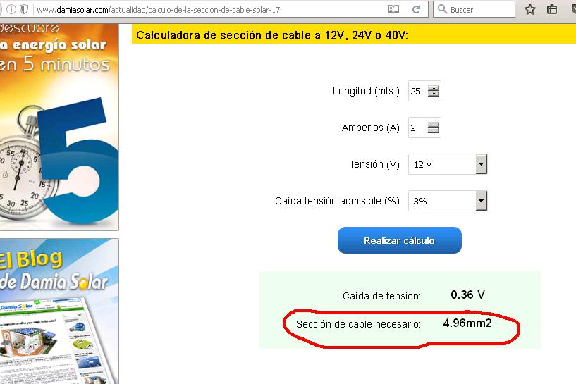

Re: Cableado tan grueso para 12v?
Los datos, los tomé:
Cálculo de la sección cable instalación solar
Archivo adjunto 14787
Son correctos o hay error de cálculo en la página?
Adicional, de dónde calculaste las pérdidas y cómo? o según el grosor de los cables cada uno lleva un standard de distancia por pérdida?
Panamanian
La calculadora es correcta. Es la misma que uso yo. Nuestro moderador Photon también la recomienda.
Para hacer el cálculo bien hecho:
1. No tienes 2A de intensidad, tienes 1.25A (3 bombillas) o 1.77A (4 bombillas)
2. Punto importante: En el cableado de iluminación a 12V se aceptan pérdidas del 5% o hasta del 10% sin problemas.
Tu has hecho el cálculo con pérdidas del 3%.
Conclusión: Puedes usar tranquilamente AWG14 o AWG16.

Es que unas veces hablas de pérdidas para referirte a los watios y otras a los voltios ...
Tienes razón, Gabriel 2015. Si se duplica la intensidad que pasa por un cable, también se duplicará la caida de tensión. Y la potencia que se "pierde" en el cable (la que se disipa en calor), expresada en watios, será 4 veces la anterior.
Es tal como dices; me había equivocado yo, lo siento ... :redface:
Había confundido valores absolutos (en voltios o watios) con valores relativos (en tanto por ciento).
Para que pase el doble de intensidad por el mismo cable, la potencia FV tiene que duplicarse.
Entonces, la caida de tensión (en tanto por ciento) se duplica, y la pérdida de potencia FV (en tanto por ciento), también se duplica. Pero en valor absoluto, en watios, la pérdida de potencia FV se cuadruplica!
De allí viene nuestra disconformidad: El cuadruple en watios, pero el doble en tanto por ciento.
- Si se pierde un 2% de tensión en el cable (por caída de tensión), también se pierde un 2% de la potencia FV.
- Y si se pierde un 4% de tensión en el cable (por caída de tensión), también se pierde un 4% de la potencia FV.
A esto me refería. A veces cuesta ver su propio error. Disculpa.
