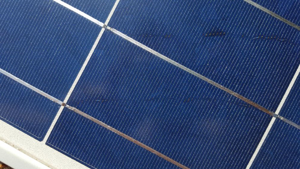

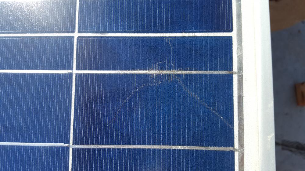

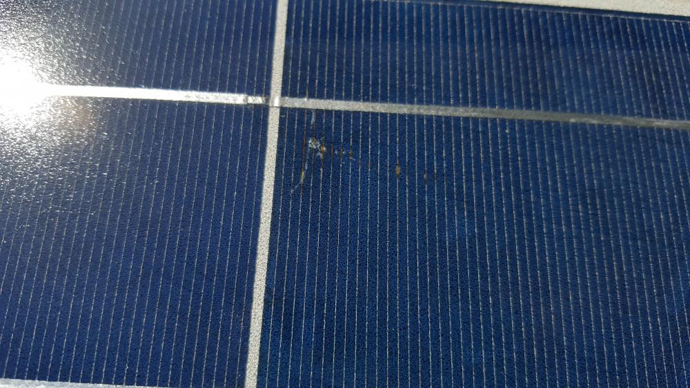

Hoy cuando he llegado el tracer no pasaba de 20a en todo el dia. He ido tapando las placas y las dos de 100w no cargaban nada. Las he descondectado y una a 12v da 2.8a y la otra 0.2a. No entiendo que le ha podido pasar. Ahora tengo solo 4 placas de 130w conectadas al tracer y carga a 20a a 12v. Tambien me he dado cuenta que hay rayas que atraviesan algunas celulas y tiene pinta de que esas celulas estan comunicadas. Casi todas las placas tienen eso. No puedo adjuntar foto porque estoy desde el movil. Mañana por la tarde subo alguna foto
Re: Ayuda para mejorar instalacion casa aislada
crosworth
... las dos de 100w ... una a 12v da 2.8a y la otra 0.2a ... solo 4 placas de 130w conectadas al tracer y carga a 20a a 12v ...
Pues tenías razón con dudar de las placas ...
Una placa de 100Wp con 36 células debería tener una Isc (la intensidad que has medido) de > 5.6A; y una Uoc de 20V, aproximadamente
La que da 2.8A genera solo la mitad de su potencia nominal y la que da 0.2A, no genera nada
Las 4 placas de 130W conectadas al Tracer tampoco generan lo que deberían; a 12V deberían ser más de 40A
Comprueba todas tus placas por separado con el multímetro, a ver lo que dan de Uoc e Isc a pleno sol
En las que no dan los valores de su ficha técnica, abre la caja de conexión y comprueba las conexiones y los diodos.
3 Archivos adjunto(s)
no he podido comprobar los diodos de momento. he quitado la placa que no da intencidad. Adjunto fotos de lo que he comentado que tienen todas las placas que parecen como celulas comunicadas
Archivo adjunto 14889
Archivo adjunto 14890
Archivo adjunto 14891
