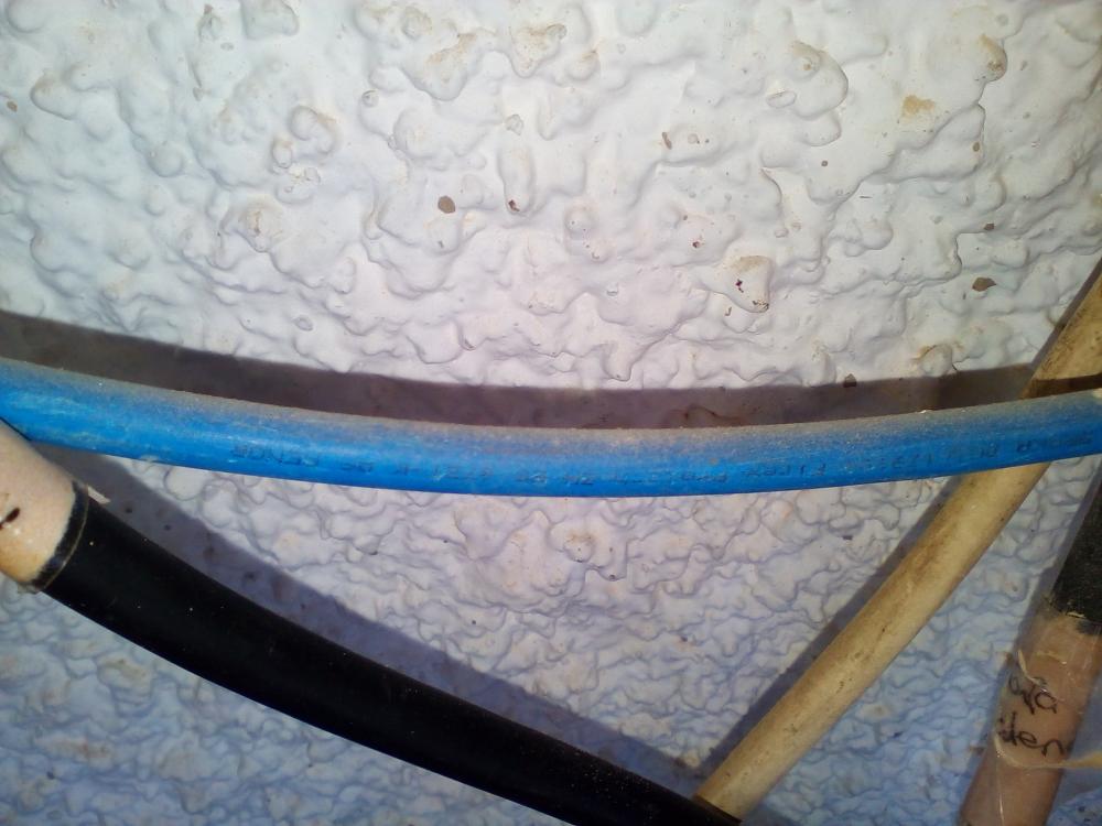

    Predeterminado calibre de estos cables
    Hola, así a simple vista a alguno le puede sonar de qué calibre pueden ser este cable de color azul?
    Miniaturas adjuntadas Miniaturas adjuntadas calibre de estos cables-img_20160522_124116.jpg

    Predeterminado Re: calibre de estos cables
    Limpialo un poco y podrás leer la serigrafía en tinta negra que tiene a lo largo y no dejes que "el simple vista" te lo diga.;-)
    Gracias. Si, lo intentaré. Es que no consigo adivinar lo que pone. Sólo algunos números pero el calibre no. Aunque si me dices q lo tiene que poner ahí seguiré hasta que lo consiga
    Cita Iniciado por Mixta Ver mensaje
    Debe poner unos números que indican el calibre en mm, también puedes medir con un pie de rey la parte externa del hilo y más o menos podrás sacar el diámetro del conductor.
    Quizás puedas tenerlo expresado en AWG
    También puedes pelar el cable y con un hilo medir la longitud de la circunferencia, luego divides por 2Pi y lo tienes.
    Si te sirve (cables que tengo ahora a mano) midiendo diametro exterior con aislante:
    Cable 1,5mm------->3mm
    Cable 2,5mm------->4mm
    Cable 6mm--------->5mm
    Cable 10mm-------->6mm
    Gracias. No os preocupéis a ver si hoy o mañana a más tardar lo saco. Tiene que ser mayor de 6mm pq tuve un cable igual en la mano q si indicaba 6 mm y era como la mitad. Probaré con lo de la cuerda.
    Pues nada marca 16 mm en uno de ellos he conseguido leer detenidamente
