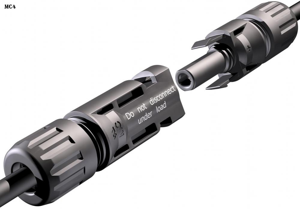

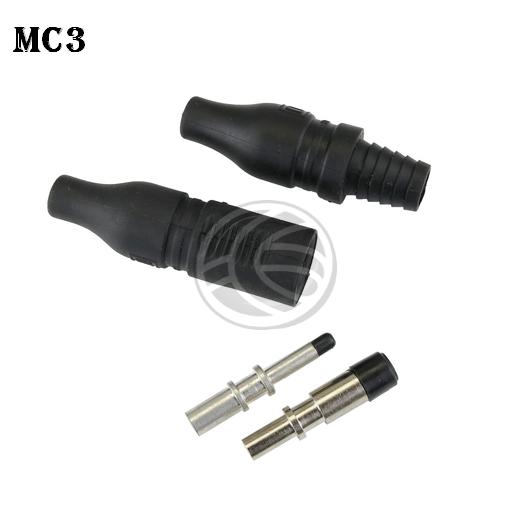

Tengo una curiosidad: los conectores eran MC4 o MC3?

Hola briko, eran unos MC4.

Effectivamente yo estoy a favor de los MC3, porque son macizos (los MC4 son chapas de cobre y plastico rigido). 4 chispas, o 2 meneos, y problemas.
Otro caso mas en contra de los MC4.
He visto varios casos de MC4 en las entradas string de inversores, rotos a raz del chasis, y provocan una fuga CC y una averia de la placa mppt.
