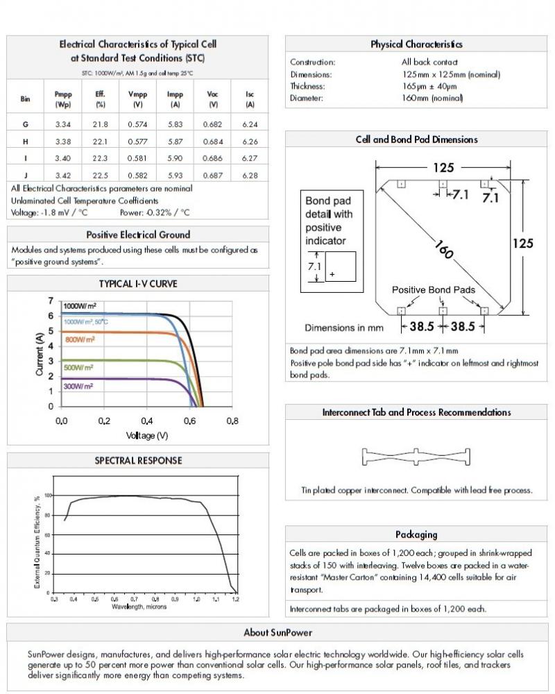

Re: Duda cálculo amperios placas 12 V &24v
Archivo adjunto 14726
Ump= 20,66v Imp= 5,83Amp, lo que corresponde a 36celulas x 3,34w = 120w.
Con este tipo de celulas, el regulador Mppt es imprescendible, sino, se pierde mucha potencia (Ump alto)
briko
Con este tipo de celulas, el regulador Mppt es imprescendible, sino, se puede mucha potencia
...es lo que veo logico en muchas placas....120W son cerca los 6 A y 100 sobre 5,50A. Que como creo poder colocar 5 placas de 100W...me quedaria a las puesrtas de 30A con un Mppt.
