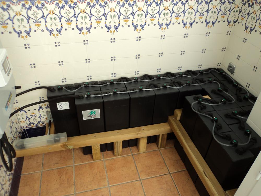

Re: Carga de Baterías de Tracción Sobredimensionadas.
Mientras espero aportaciones y debido a las descargas tan ligeras que en estas fechas voy a hacer (inferiores al 5%),
he configurado mini absorciones diarias de 18 minutos a 2,45 v por elemento y flotación a 2,27 por elemento.
Os las presento a medio terminar de montar.
La configuración tan peculiar has sido para cargar al máximo sobre las correas y pilares del forjado ya que son 1200 kg de plomo.
muzze
Os las presento a medio terminar de montar. La configuración tan peculiar ... ya que son 1200 kg de plomo.
Enhorabuena, muzze. Un montaje de baterías limpio y bien hecho!

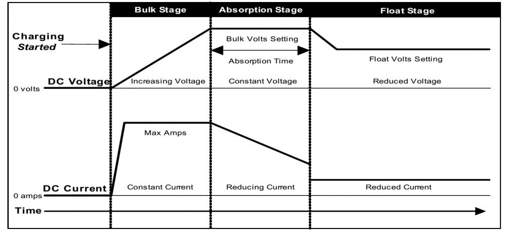

Sin saber mucho de baterias....entiendo que todos estos valores ademas de depender del DOD del que se parte tambien dependeran del regimen de carga que le estoy metiendo...no sera lo mismo para una Vabs y Tiempo dados tener una intensidad de carga de 10A o de 100A
En cuanto al tema de carga, desde luego no es lo mismo cargar con 10 que con 100A, ten en cuenta que ese tipo da batería admite sin problemas hasta 25A por cada 100Ah de capacidad de batería. Pero en fase de absorción la intensidad es menor que en la fase bulk, lo podrás ver en el gráfico adjunto, que me he permitido reproducir de los amigos de Xantrex.
