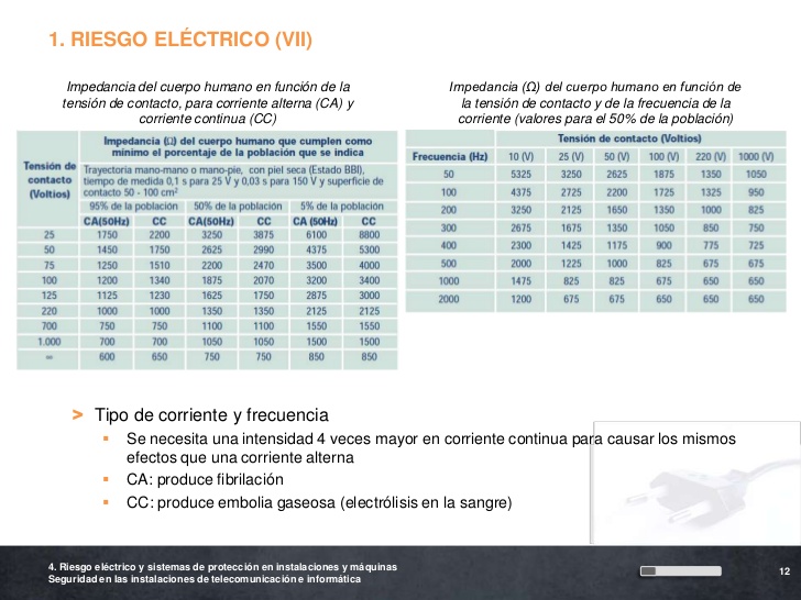

* La impedancia de los tejidos tiene componentes capacitivos e inductivos, que reducen la resistencia para AC
* La corriente AC puede producir fibrilación cardíaca, la DC no
* La DC hace electroforesis (NaOH y HCl en los electrodos), la AC no
- Se necesita aproximadamente 4 veces más intensidad en DC comparado con AC, para producir el mismo efecto en el organismo. Es decir, la corriente AC es "más peligrosa"
- Para tener una idea: Un interruptor diferencial "estándar" salta a los 30mA de corriente AC de 50Hz. Estos 30mA AC ya suelen ser bastante dolorosos (para la mayoría de personas). Con DC, el dolor suele empezar entre 60mA y 100mA. El umbral de percepción suele ser 1mA en CA y 5mA en CC.

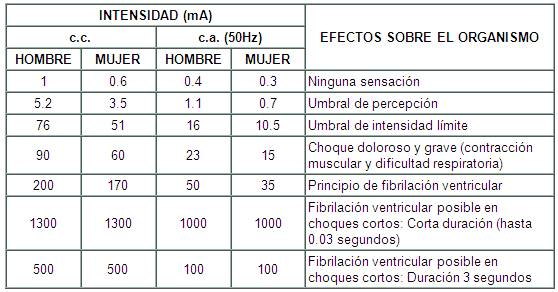

Si buscas en el internet, hay tablas que te dicen los efectos que ocurren a ciertos mA. El companero 2j_ nos ha colgado una tabla de estas en este post suyo

La corriente AC de 50Hz puede producir fibrilación cardíaca mortal a partir de una intensidad de 50mA, aproximadamente.
La corriente DC, para que sea mortal, necesita una intensidad de 300mA, más o menos.
Otra propiedad de la AC, que la hace más peligrosa, son los componentes capaciticos e inductivos de la impedancia de la piel:
Teniendo la misma tensión, la AC ve menos resistencia para traspasar la piel que la DC.
Es decir, aplicando la misma tensión, la intensidad en el cuerpo será mayor con AC que con DC
