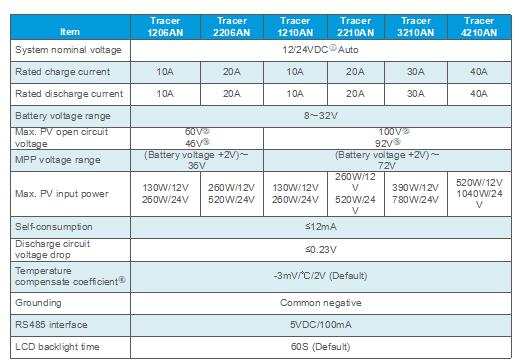

    Hemos comprado finalmente el regulador Tracer 4210a con la pantalla LCD Opcional. Leí vuestras recomendaciones de la posibilidad del 3 en 1 pero finalmente lo haremos en 2 tramos, regulador y posteriormente inversor.
    El Tracer se ve robusto una vez en las manos, y aunque no podemos probarlo dado que aún faltan las placas, si parece que tiene bastantes opciones. En la pantalla LCD del Tracer tiene lo básico, que va bien para dar un vistazo rápido o sin entender mucho del tema de si el sistema funciona, y la pantalla LCD permite configurar más a fondo casi todos los parámetros (vale la pena el conjunto). Otra opción es que también puede configurarse usando un cable opcional con un ordenador y también hay otro puerto para añadir una sonda de temperatura.

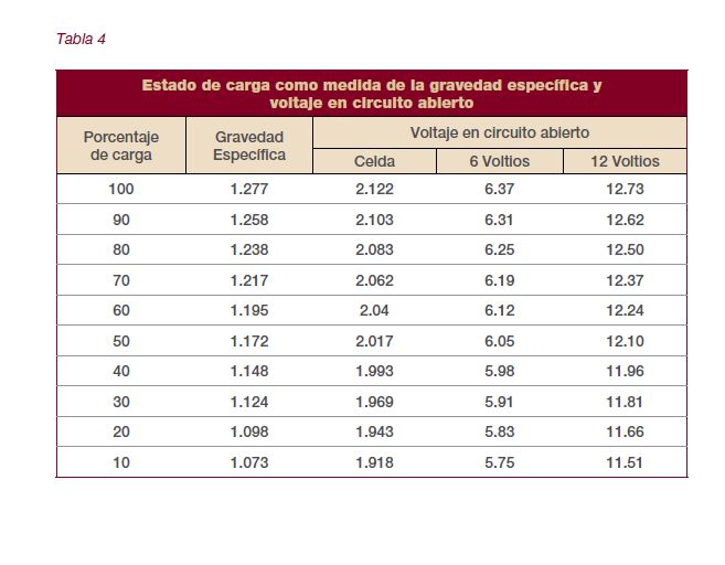

  17. #42
    Predeterminado Re: Planteamiento FV para una pequeña masía de campo
    Cita Iniciado por Litil Ver mensaje
    No sé realmente ése porcentaje cómo lo calcula, pero lo probé en una batería de moto nueva y marcó el 100%
    Seguro que se orienta dominantemente en la tensión de la batería. Poco fiable; en carga o descarga nada fiable.
    Lo que no encuentro hasta el voltaje que debería dejar la bombilla para una lectura correcta.
    Mide la densidad del electrolito. Si al SOC 100% marca 1.28g/ml, el SOC 50% corresponde a 1.17g/ml. O sea, al haber bajado 0.11g/ml
    Si paras la descarga en este momento y multiplicas los Ah por 2, tendrás la capacidad real de la batería - sin descargarla en exceso

  19. #44
    El mínimio critico de corte sabes cuál debería ser?
    La tensión de 1.92V por celda (11.5V para batería de 12V) corresponde al SOC 10%.
    Pero ojo! Este valor es para batería descansando, sin intensidad de carga o descarga. Con la bombilla consumiendo, este SOC corresponde a una tensión más baja. Como límite absoluto, diría 11.2V
    No te recomiendo forzar la batería hasta tensiones tan bajas. Haz lo que te he dicho y no castigarás a la batería.

  21. #46
    @Litil:
    Te dejo una tabla de densidad / tensión / SOC, que posiblemente te ayude
    Es para baterías Trojan, pero puede darte una idea general
    . . . . . . . . . . . . . . . . . . . . Planteamiento FV para una pequeña masía de campo-tension_soc.jpg

    Tengo que calcular la sección de cables necesaria de la placa al regulador. A lo bruto calculamos que había sobre 14m desde placa al regulador, tirando un poco largo por los codos que puede haber de las instalación de las placas a la caseta dónde va el regulador.
    Tengo en principio montar el corrugado éste fin de semana, y claro no quiero hacer corto una vez tirado el hormigón para aguantar la estructura y quedarme corto de sección de corrugado. Había pensado en 30mm.
    Aunque viendo la fórmiula de Photon no sé si voy corto. Las especificaciones de las placas són éstas.
    Archivo adjunto 18378
    Yo calculo:
    2 * 14 * (15.9?/56) * 0,72 = 5,72
    He puesto 14m máximos de longitud. Los 15.9A (cada placa pone Maximum Power Current 7,95A y la idea es usar dos placas en paralelo) divido entre 56 según formula y aplico el 3% (las placas son de 24v). Por tanto con un cable de sección de 6mm voy bien?
    Porqué los cables de las placas son mas finos?
    Podria poner las placas en serie? Luego trabajarian a 48v y bajar la sección? Entiendo que luego el regulador, en mi caso un Tracer 4210A tendría que soportarlo... Max PV open circuit voltage pone 100/92v
    Podría hacerlo?
    Cual es mejor opción? Mar de dudas.

    Yo calculo: 2 * 14 * (15.9?/56) * 0,72 = 5,72 ... aplico el 3% (las placas son de 24v)
    Las placas no son "de 24V", son "para sistema a 24V" - un malentendido muy extendido
    En la ficha técnica pone la tensión correcta de estas placas: Vmp=30.2V y Voc=37.0V
    El regulador Tracer que tienes es MPPT**; admite hasta Voc=100V, por lo que no puedes conectar 3 placas seriadas (Voc=111V), pero 2 placas seriadas, con Voc=74V, van perfectamente. Para 2 placas en serie, Vmp es 60.4V e Imp es 7.95A
    Entonces aplicamos la fórmula básica ∆U = 2*R*I = (2*I*L*ρ)/S (de la que se deriva "la de Photon"), donde ∆U = caída de tensión (V) // I = Intensidad (A) // L = Longitud del cable (m) // ρ = Resistividad rho del cable (para cobre 1/56) // S = Sección del cable (mm2)
    Aplicando la fórmula para cable de 6mm² resulta: ∆U = (2*7.95*14)/(56*6) = 0.66V
    Con la calculadora de Photon sale lo mismo, naturalmente
    Es decir, con cable de 6mm² perderías solo 0.66V de los 60V en entrada del regulador, que es 1.1%
    Hasta podrías usar cable de 2.5mm², con el que la caída de tensión sería 2.2V o 3.6%

    Porque el problema no es el calentamiento del cable, sino la caída de tensión, que en un trozo corto de cable es muy pequeña
    **: Un regulador MPPT admite tensión alta en su entrada, y la convierte en la tensión que necesita la batería en la fase de carga en la que está en este momento

    Buah, respuesta de nivel. Muchas gracias.
    La verdad es que me has dado una alegria. Y me has aclarado lo delos 24v del panel, porqué cómo bien dices me has despejado el porqué era un "panel de 24v" cuando remarcas los valores de la etiqueta que yo habia visto también Vmp=30.2V y Voc=37.0V
    Me queda claro, puedo usar un cable de sección de 4mm, con lo que reduzco costes del cableado. Con una caída aprox. de 0.99v lo quer sería un 1.66%. No es un impacto muy importante no?
    Me permite usar sin problemas corrugado de 25mm más discreto de esconder que el de 30mm y me deja margen para pasar incluso los cables sin problema para alimentar los motores a 24v del seguidor solar y el arduino sin problemas...
