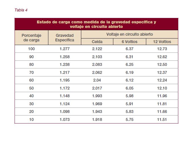

Mide la densidad del electrolito. Si al SOC 100% marca 1.28g/ml, el SOC 50% corresponde a 1.17g/ml. O sea, al haber bajado 0.11g/ml
Si paras la descarga en este momento y multiplicas los Ah por 2, tendrás la capacidad real de la batería - sin descargarla en exceso

La tensión de 1.92V por celda (11.5V para batería de 12V) corresponde al SOC 10%.
Pero ojo! Este valor es para batería descansando, sin intensidad de carga o descarga. Con la bombilla consumiendo, este SOC corresponde a una tensión más baja. Como límite absoluto, diría 11.2V
No te recomiendo forzar la batería hasta tensiones tan bajas. Haz lo que te he dicho y no castigarás a la batería.

@Litil:
Te dejo una tabla de densidad / tensión / SOC, que posiblemente te ayude
Es para baterías Trojan, pero puede darte una idea general
. . . . . . . . . . . . . . . . . . . . Archivo adjunto 15558
