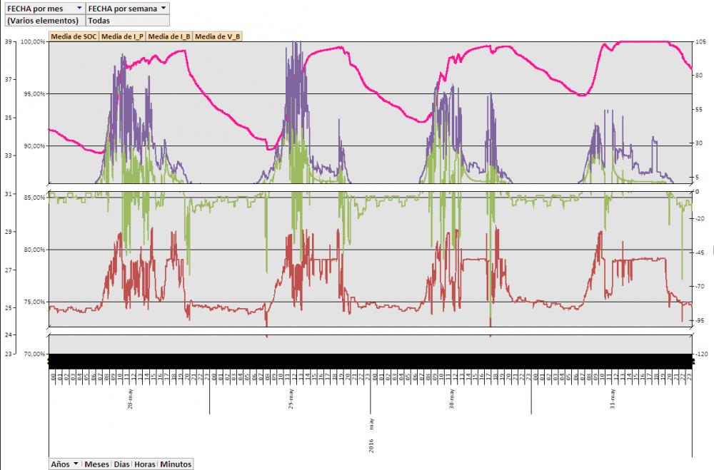

Tras un periodo de programación/pruebas el tema esta bastante estable dando esta apariencia actual en el monitor en tiempo real (las gráficas corresponden arriba Voltios Batería y abajo intensidad de Placas y a/desde baterías)
Archivo adjunto 14696

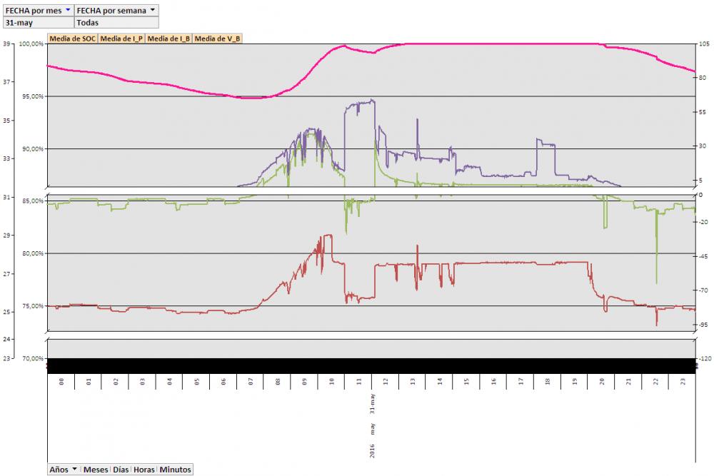

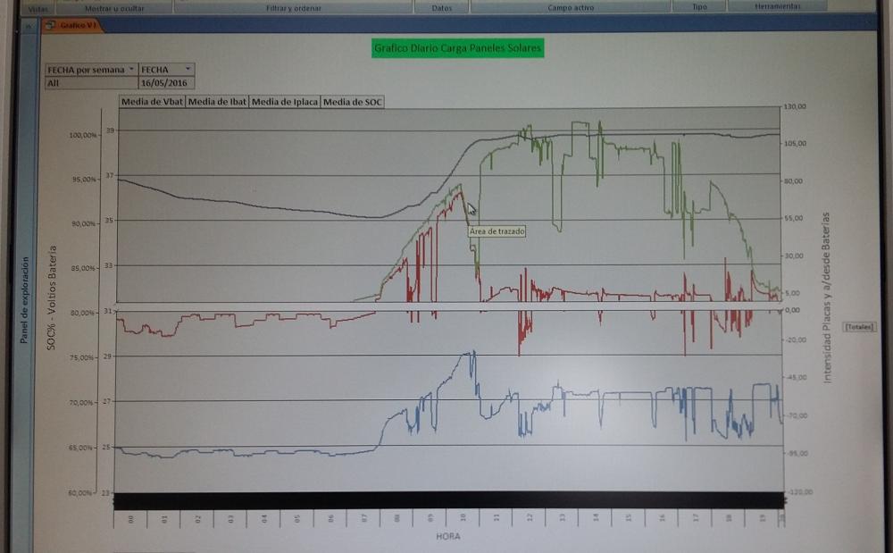

Y esta es por ejm una gráfica de carga diaria que saco desde Ms-Office con los datos guardados
Archivo adjunto 14697
También es fácil tener tablas resumen por dia/hora donde aparezcan distintos valores ( Carga Batería, Carga Placas, Voltajes, tiempo en flotación, tiempo encendido rele x, etc)

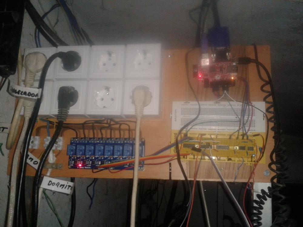

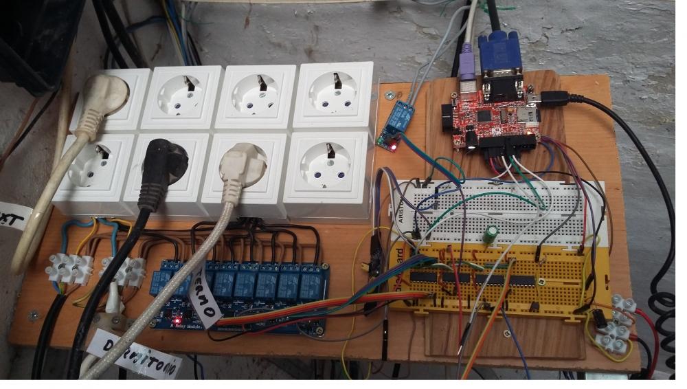

Como estoy en fase prototipo no me he esmerado con la implementación HW
Archivo adjunto 14698
Archivo adjunto 14699

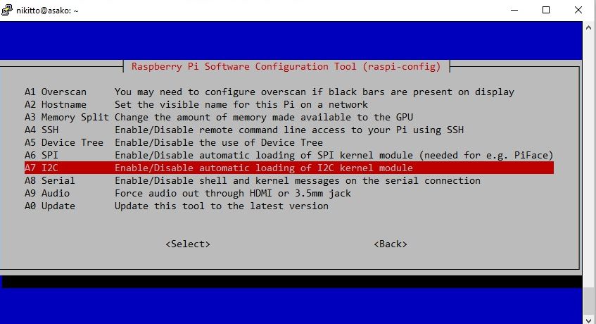

Yo, el problema que comentas de la SD, lo tuve con la Raspberry. Al final decidí incluir un disco duro, de arranque y almacenamiento, de 1 TB y problema resuelto.

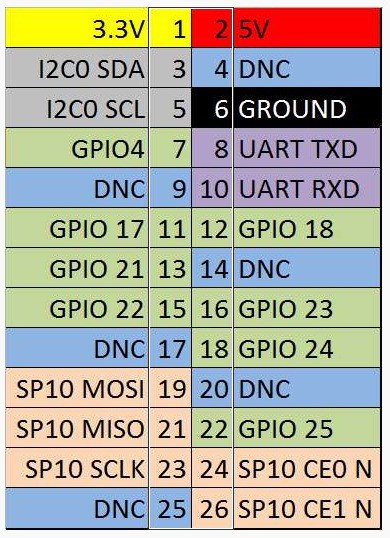

Me sonaba lo del protocolo I2C y mirando la raspberry, veo que también tiene los 2 hilos de comunicación.
Archivo adjunto 14703
Pines 3 y 5.
Según siga tus explicaciones, igual me lío hacer algo (más) con la raspberry.

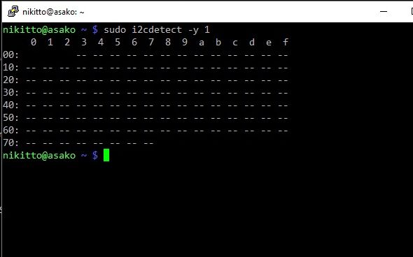

Pues ya me líe. Después de instalar algunas cosas, ya tengo la raspberry lista para seguir tus explicaciones:
Archivo adjunto 14707
Archivo adjunto 14708

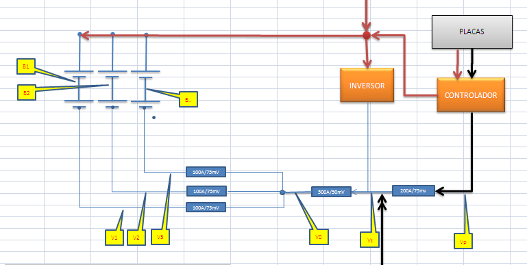

Bueno, lo primero sera "sacar" la información de nuestro sistema (Voltios baterías, amperios placa y a/desde batería, etc) para poder actuar en consecuencia. Esta es una problematica generica de muchos proyectos y, por tanto hay muchas soluciones ya implementadas (Shunt, sensor de intensidad por efecto hall, etc)
Archivo adjunto 14713
Un esquema genérico (Varias baterías...etc) podría ser el que adjunto:
Para los voltios es bastante sencillo, basta con poner un divisor de tensión con 2 resistencias para adaptar los niveles (por ejm de 24V a unos 2 V) con lo que R1=10K y R2=1K, etc
Entiendo que esta parte nadie tendría problema ya sea con arduino/raspberry/etc
Para los amperios hay que trabajar un poco mas, lo primero es el circuito a implementar
En mi caso utilizo para la intensidad a/desde batería un shunt de 500A 50mV que usa el monitor de baterías que tengo y el integrado ADS1115 que tiene estas características

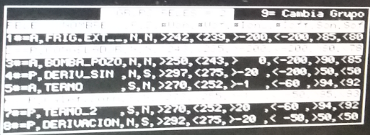

Como también quiero que, ademas de "brico" técnico sea tema de colaboración funcional os comento como he implementado el tema de relés por si me dais ideas de mejoras
Veamos......
Tengo 4 grupos de 8 reles
Como veis en la pantalla muestro 1 solo grupo cada vez, y se cambia pulsando la tecla "9"
Si esta "iluminado" es que el rele esta encendido (lo siento por la foto, intentare hacer una mejor)
Los valores a programar que puedo usar por cada rele son (cojo por ejemplo el rele numero 7 denominado Termo_2)
Archivo adjunto 14716
7#=P,TERMO_2 ,S,N,>270,<252,>20,<-60,>94,<92
Explico cada campo:
- 7: Obvio...el numero de rele
- #: aparece "#" si de acuerdo a la programación horaria (la explicare después) NO puede estar encendido y aparece "=" si SI puede estar encendido
- =: aparece # si no se cumple las condiciones de encendido y = si SI se cumplen
o sea que si veo == el rele esta encendido, si veo #= el rele NO esta encendido por culpa de la programacion horaria, si veo =# el rele se puede enceden por programacion horaria pero no se cumplen las condiciones establecidas y ## pues eso....
- P: Si pulso la tecla 7 conmuta entre los valores P (Programacion), E (siempre Encendido) y A(Apagado)
- S: Si pone S solo quiero que se active si el sistema esta en flotación, si no pone N
- N: Poner S si queremos que el rele se encienda si las baterias superan el voltaje de Derivación que he definido
- >270: El rele se enciende si se superan los 27,0 Voltios en la bateria
- <252: El rele se apaga si baja de 25,2 Voltios
- >20: El rele se enciende si la intensidad a la bateria en mayor de 20 amperios
- <-60: El rele se apaga si la intensidad es menor de -60 A
- >94: El rele se enciende si el SOC% es mayor del 94%
- <92: el rele se apaga si el SOC% es menor del 92%
La lógica es que para encender un rele se deben cumplir todas las condiciones y para apagarlo se deben cumplir al menos una condición
Para la programación horaria puedo definir en intervalos de 30' cuando si y cuando no se puede encender un Rele (se pueden hacer intervalos menores, pero para mi necesidad 30' es suficiente)
En las condiciones puedo utilizar > ó < segun me interese para lo que quiero controlar
Esta es la forma que tengo de controlar los reles con cierta histeresis y flexibilidad (se aceptan ideas)

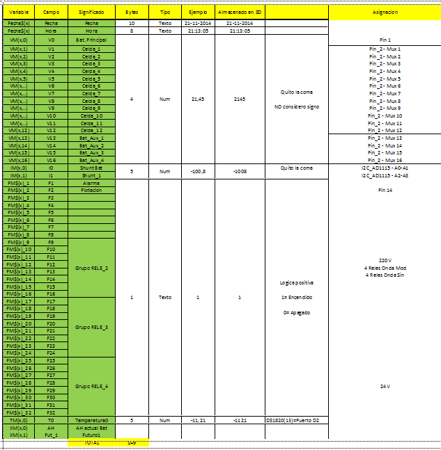

Vamos a expolicar un poco el datalogging
Lo primero es definir que es lo que quiero guardar y con que frecuencia
He comentado que yo lo hago cada 1,5 sg ( a veces cuando he querido ver mas en detalle como reaccionaba el sistema lo he puesto a 1 sg)
En cuanto a la estructura de datos la he pensado para que sea facilmente ampliable
Esto es lo que tengo ahora:
Archivo adjunto 14720
Creo que los campos son bastantes autoexplicativos
Quizas explicar que la razon de que exista una matriz es para minimizar las escrituras en la SD, me explico:
Lo que hago es guardar hasta 200 conjuntos de muestras (limitado por la RAM del micro) y entoces guardarlo en la SD
Con esta estrategia guardo en la SD cada 200*T_muestra segundos y, por tanto, mejoro la fiabilidad del sistema
La forma de guardarlo en la SD es bastante simple en el duinomite, (si quereis pongo el codigo en concreto, pero, logicamente para arduino, raspberry sera algo distinto)

Ya he pedido parte de los materiales en Aliexpress (primera vez que compro). Ahora toca esperar.
Mientras iré viendo el tema de programación con la Raspberry para usar I2C. Por lo poco que he leido ya, será con Python.

Tras un periodo de pruebas, los resultados son bastantes satisfactorios
- El SOC% que me da es perfectamente congruente con el que da el Monitor de Baterías que tengo
- La conmutación de relés va sin problemas
A nivel de análisis posterior de los datos recogidos, es bastante fácil sacar curvas en distinto nivel de detalle:
El que yo por ahora uso mas es el gráfico que relaciona Intensidad de Placa, Intensidad de Batería, Voltaje Batería y Nivel SOC% a distintos intervalos (hora, día , varios días, etc)
Adjunto varios ejemplos:
Como notas aclaratorias
La diferencia de nivel entre la curva morada (I placa) y verde (I Bateria) nos da el uso "directo" de las Placas (esta claro que tengo una capacidad no aprovechada de excedentes importante)
Los dos "cortes" que he puesto en el gráfico son para ver claramente
- Cuando la Intensidad de Bateria es Negativa
- Cuando la Tensión en Baterias baja de 24V
Gráfico de varios días (28-31/mayo): (se ve por la evolución del SOC% que, por ahora, mis baterías están bastante relajadas)

Detalle de un día "tranquilo" (31/mayo), en donde hace sin problemas absorción y se queda bastante rato en flotación
Se ve claramente que tengo puesto el relé del termo eléctrico para que se inicie a las 11:00 siempre que exista flotación
Archivo adjunto 14790
