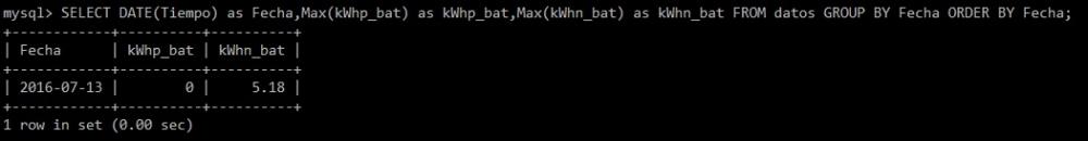

    Unos ejemplos de los valores obtenidos y guardados. He modificado el programa para que en caso de reseteo, recargue los datos guardados en la BD.
    Aquí se puede ver el resultado obtenido con el comando del ejemplo:

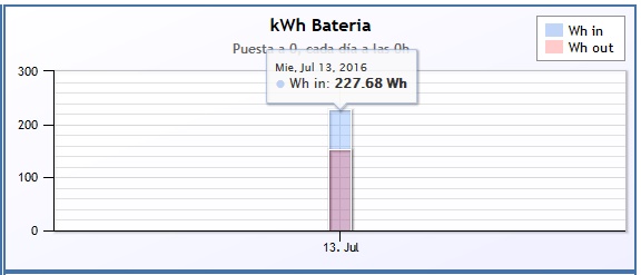

    Aquí los valores que se van guardando dentro de la BD:
    Control exhaustivo ciclo de carga/SOC/Cargas/etc-mysql2.jpg
    La gráfica de la web, creo que ya funciona como es debido. Esta próxima mañana saldremos de dudas. Ya miraré de fijar un ancho de columna (gráfica).

    Sin pensarlo mucho no me convence del todo la instruccion SQL.. ..analizo....
    En lugar de buscar el max una vez que has agrupado por fecha.....habria que poner el ultimo registro.....no recuerdo ahora la sintaxis
    Es verdad que como ambas variables son siempre crecientes ... el maximo sera igual al ultimo registro....luego da igual....
    . ..por la logica me parecia mas correcto buscar el ultimo registro que el maximo en la consulta de agrupacion

    Como bien dices, el valor kWhn_bat que ahora es cada vez más alto, llegará un momento (Ibat>=0) que se estancará y empezará a sumar kWhp_bat. Si por algún motivo de consumo fuerte o al anocher, cuando Ibat<0, kWhn_bat volverá a sumar. Así hasta las 23:59:59
    Creo que funcionará bien.
    De poderse hacer, seguro. Lo malo es saber. Porque lo mío es San Google, lo que me contestais vosotros y método de prueba y error.
