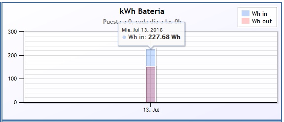

Unos ejemplos de los valores obtenidos y guardados. He modificado el programa para que en caso de reseteo, recargue los datos guardados en la BD.
Aquí se puede ver el resultado obtenido con el comando del ejemplo:
Archivo adjunto 14966
Aquí los valores que se van guardando dentro de la BD:
Archivo adjunto 14967
La gráfica de la web, creo que ya funciona como es debido. Esta próxima mañana saldremos de dudas. Ya miraré de fijar un ancho de columna (gráfica).

Como bien dices, el valor kWhn_bat que ahora es cada vez más alto, llegará un momento (Ibat>=0) que se estancará y empezará a sumar kWhp_bat. Si por algún motivo de consumo fuerte o al anocher, cuando Ibat<0, kWhn_bat volverá a sumar. Así hasta las 23:59:59
Creo que funcionará bien.
