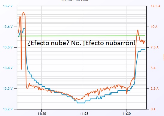

¿Efecto nube?
Archivo adjunto 14960
Ya tengo la nueva gráfica de kWh batería mejorada.

¿Efecto nube?
Evidentemente, ha pasado una nube. O un nubarrón, si quieres.
Pero el "efecto nube" no ha ocurrido: Tras pasar la nube, no ha habido subidón de tensión. Parece que el regulador estaba en fase bulk, con la batería a unos 13.6V - la misma batería ha impedido que la tensión suba.
El "gran subidón" se observa al pasar una nube, estando el regulador en fase absorción (a 14.7V, por ejemplo), el SOC a casi 100% y poco consumo. En esta situación, al salir el sol tras la nube, la tensión puede subir fácilmente a valores >16V, antes de que el regulador pueda intervenir. Si hay componentes en la instalación que cortan por sobretensión a los 16V, malo.

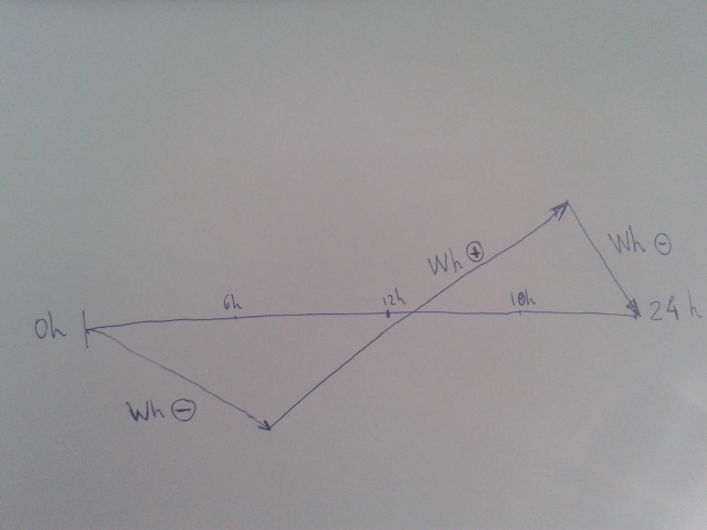

Es que creo que la gráfica de arriba a la derecha está mal. Según dibujito la las 0h partimos de 0 Wh. La descarga, va bajando paulatinamente, hasta que empieza a cargar W= V * (+I). En el dibujo podrían ser las 7, ok.
Esa carga NO SE VE en el gráfico hasta que se ha cubierto toda la descarga. Diríamos que sobre las 13h. Entonces llegará a un tope, digamos a las 21h y empezará a descargarse hasta las 23:59:59. Esta última descarga, creo yo que tampoco se refleja en la gráfica.
Resumiendo, la gráfica debería mostrar por un lado todos los +Wh y por otro todos los -Wh. Algo estoy haciendo mal o no me entero.
La segunda gráfica (prueba) está bien, menos el valor del día 11 porque no puse el contador a 0.

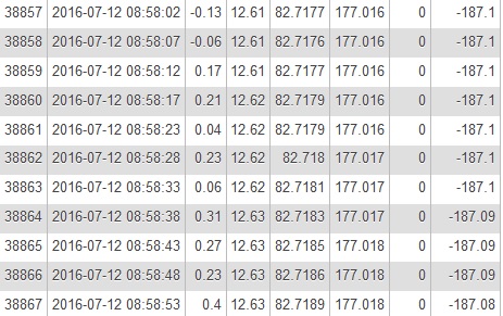

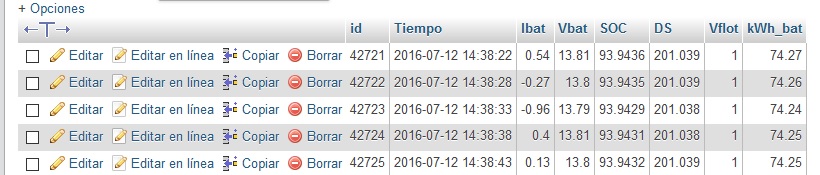

Estos son los datos que guardo cada 5 segundos:
Archivo adjunto 14963
Y aquí puede verse donde se ha pasado de descarga a carga (+Ibat). Y kWh_bat, invierte el sentido, pero sigue en negativo.
Archivo adjunto 14964
¿Alguna idea? ¿Con estos valores puedo hacer algo (V, I, kWh_bat) ?

... kWh_bat, invierte el sentido, pero sigue en negativo.
No veo el problema; creo que todo está correcto.
Cuando Ibat cambia de negativa a positiva, los kWh_bat acumulados no deben cambiar de signo; lo que deben (y hacen), es disminuir en valor absoluto.
Posiblemente sea una solución, calular los kWh_bat positivos y negativos por separado, y presentar los unos al lado de los otros en la gráfica - con el mismo signo, pero en diferente color.

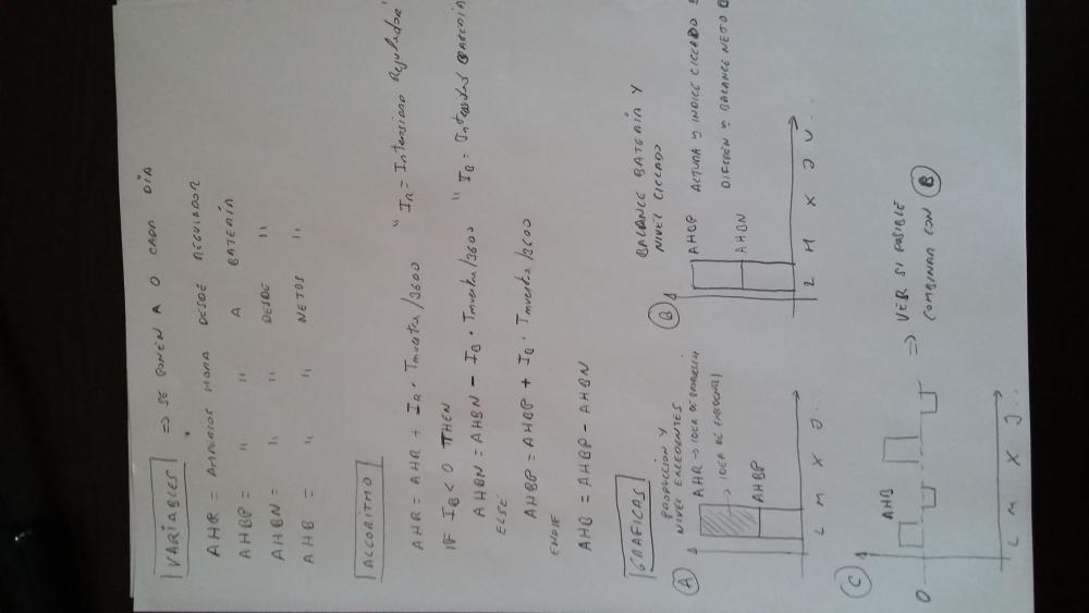

Hola
No tengo PC
Paso algunas ideas en papel
Archivo adjunto 14965
Lo he puesto em Amperios Hora en lugar de Wh
Re: Control exhaustivo ciclo de carga/SOC/Cargas/etc
Ok. Tengo claro el algorítmo. No lo que no entiendo ahora, ¿es porqué despreciamos los kWh_bat?
Digo yo que el algoritmo será el mismo, lo único que incluiremos el Voltaje en la fórmula.
Tal que:
Código PHP:
If Ibat < 0 :
kWhn_bat = kWhn_bat - (Ibat*Vbat*Tmuestra/3600)/1000
else:
kWhp_bat = kWhp_bat + (Ibat*Vbat*Tmuestra/3600)/1000
kWh_bat= kWhp_bat - kWhn_bat
Este último paso no me cuadra, ¿ no debería ser: kWh_bat= kWhp_bat + kWhn_bat ?
Ya que, p.e. 10 - (-10) = 20

Claro que se puede hacer con wh
Tu duda....ambos valores kWhn y kWhp son positivos....miralo....lo puse asi para que no te preocuparas del signo en la grafica
