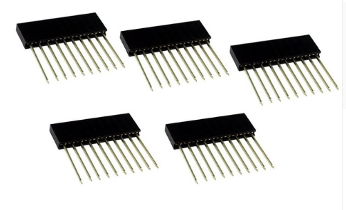

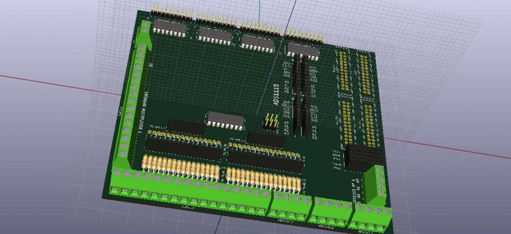

    - Si quieres hacer la placa multiuso, y viendo que se pueden poner 4 ADS1115, pues eso.
    - No todas las RPi tienen 26 pines, la mía sí. RPi modelo B.
    - ¿Qué buses, alimentaión,... coges con el conector de 26 pines?
    Para poner hasta 4 ADS1115 y no ocupar mucho sitio he pensado juntar los conectores bastante pero "apilarlos" usando pines normales o largos de este tipo
    Control exhaustivo ciclo de carga/SOC/Cargas/etc-captura.png
    Asi podemos "enchufar" en dos capas de altura superpuestas una parte
    Con respecto al RPi, no he cableado la PCB en esa parte, pero en principio se usa solo 5v,3v3,GND, SDA,SCL
    No obstante dare salida/entrada tambien a algunos puertos GPIO

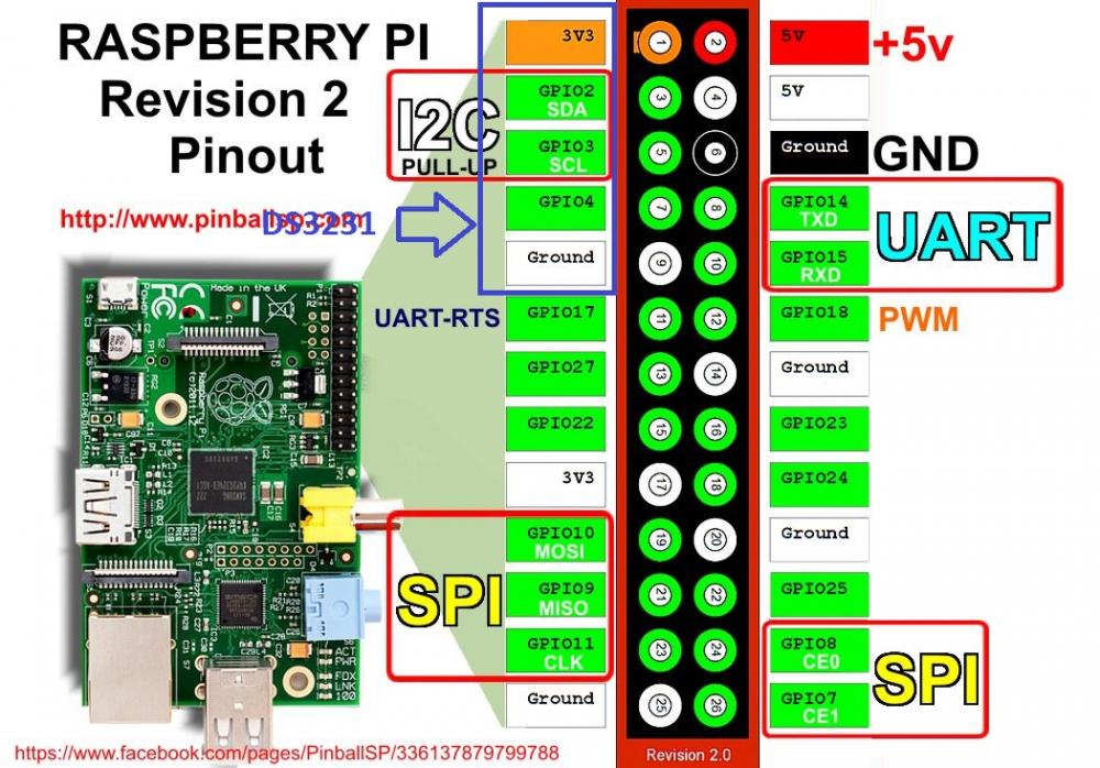

    Se conecta aquí (en azul):
    Control exhaustivo ciclo de carga/SOC/Cargas/etc-rpib_26.jpg

    Tengo entendido que el DS3231 es superior al DS1307, así que olvida el "mio" ...
    Para la placa es irrelevante si es mejor o peor, lo unico que importa es el pinout , ya por SW se tendra que programar para utilizar uno u otro
    Por lo que veo el DS3231 es I2C y el DS1307 no ¿ok?
Nombre: RPiB_26.jpg
Visitas: 143
Tamaño: 131,5 KB
    Para que se utiliza el GPIO4 en el esquema?
    Yo creo que no lo usa para nada, lo que pasa es que está el pin en medio. Pero no creo que est conectado a nada en la plaquita del DS3231.
    Normalmente estos integrados tienen una salida de interrupcion o de reloj (a una frecuencia), ....pero vamos no pensaba usarlos salvo que vea necesidad
    Creo que lo normal es alimentar las placas de reloj a 5V en lugar de a 3v3....lo chequeo

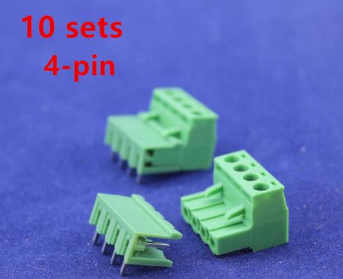

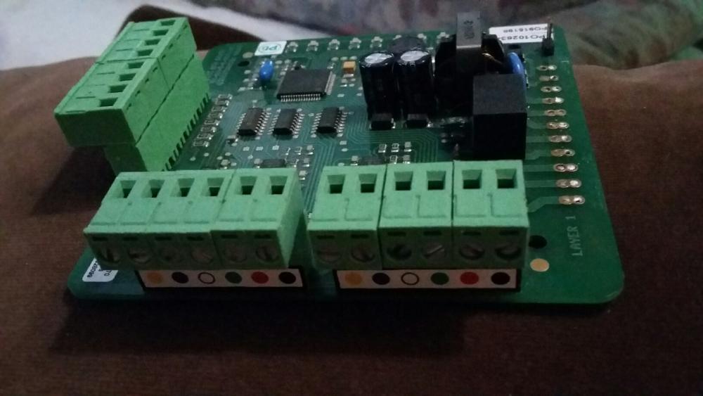

    OK, pero si quiero dejar un conector tengo que elegir si pongo 5V o 3V3......puedo poner que sea configurable por HW mediante un puente pero no se si merece la pena
    Con poner 4 ADS1115, me estoy quedando sin sitio para conectores (quiero mantener una dimension de 150mmx150mm)
    Control exhaustivo ciclo de carga/SOC/Cargas/etc-pcb.jpg
    En mi caso los terminales que pienso usar son estos (en formato de 2, 3, 4 pines,etc segun interese)
    Nombre:  Terminal.jpg
Visitas: 1216
Tamaño: 18,7 KB
    La razon es multiple:
    A) Me salen gratis
    B) Permiten desenchufar.....conectar los cables de baterias, shunt, etc.....y enchufar

    En este caso es facil...de unas placas recicladas que iban a tirar en la empresa
    Control exhaustivo ciclo de carga/SOC/Cargas/etc-20160706_191620_resized.jpg

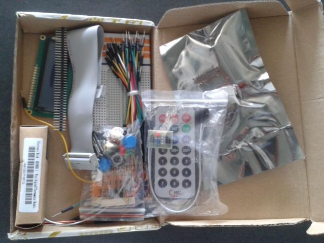

    Nuevas chuches para la Pi:
    Control exhaustivo ciclo de carga/SOC/Cargas/etc-20160707_090631.jpg
    Ni fumo, ni bebo, pero esto empieza a ser un vicio.
  15. #165
    Avatar de Mleon
    may 2016
    MADRID
    991
    Predeterminado Re: Control exhaustivo ciclo de carga/SOC/Cargas/etc
    NIkitto...¿Para que es el mando a distancia?

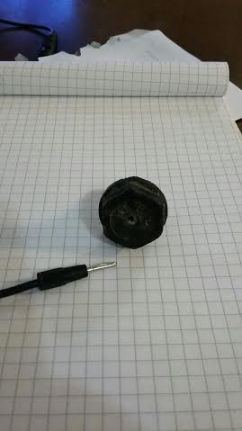

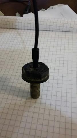

    Prueba conceptual para sacar la señal de voltaje de cada celda sin desconectar el sistema y con posibilidad de conectar/desconectar realizada positivamente
    Broca pequeña + banana pequeña
    Nombre:  81494fbb-0163-4884-829b-caed4c2977c8.jpg
Visitas: 1202
Tamaño: 12,1 KB
    Nombre:  99573669-5365-4d02-812c-dc889d147aa4.jpg
Visitas: 1215
Tamaño: 11,3 KB
    Me queda "solo" hacer 13 agujeros en la instalación real

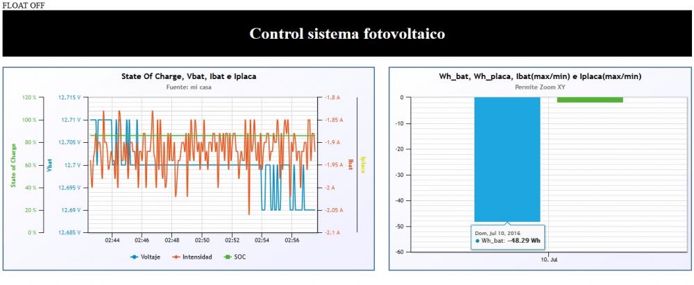

    Control exhaustivo ciclo de carga/SOC/Cargas/etc-new_graph1.jpg
    Espero que guste.
    Mientras: ... Espero que guste
    He entrado en http://asako.sytes.net/ para ver las nuevas gráficas.
    Me parece muy bien que incluyas Wh_bat y Wh_placa, pero no consigo interpretar la presentación en la gráfica ? ...

    Vale, ya funciona como quería. Manejar una base de datos es complicadillo. Y con el tiempo (horas) te das cuenta que no gráfica lo que quieres realmente mostrar.
    A falta del shunt+ads1115 para placas, sólo se representa la parte de la batería: (los valores se ponen a 0 cada día a las 12 de la noche, eso en teoría, esta noche saldré de dudas)
    Ibat_max (positiva, hacia la batería) e Ibat_min (negativa, desde la batería).
    Para calcular kWh_bat he usado está fórmula que me pasó Mleon:
    kWh_bat=kWh_bat + ((Ibat * Vbat * T.muestra_en_horas) / 1000)
    En mi caso, no divido por 1000 porque muestro el resultado en Wh, mi consumo/producción es ridículo. Cuando amplíe el sistema a 24V, entonces sí, presentaré los resultados en kWh. El T.muestra_en_horas es de 5/3600 (tomo muestras cada 5seg).
    Según la fórmula, son los kWh cargados/descargados de la batería.
    Miraré de incluir un punto en medio de las columnas para ver donde se encuentra Wh e Ibat cada vez que se cargue la web.
  21. #171
    Vale, ya funciona como quería ... Según la fórmula, son los kWh cargados/descargados de la batería
    Muy bien. La fórmula para los kWh de batería es correcta.
    Ya que tienes una gráfica de las mismas dimensiones que la de la izquierda, no te parece más informativo presentar los kWh_bat igual que el SOC, como una linea que sube o baja, según el consumo/producción actual? Los valores máx y mín los podrías dar en valor numérico, igual como lo tenías hasta ahora en la gráfica de la izquierda ...
    Bueno, la opción del punto que indica el valor actual de Wh e Ibat también me parece buena.

    Hay una cosa que no veo clara en la fórmula para calcular kWh_bat ...
    No sé si entiendo bien el problema que tienes.
    Pero la formula te da los kWh (o Wh) acumulados. Si durante el día has acumulado muchos kWh, cuando es de noche (sin producción), el valor acumulado sigue siendo positivo, hasta que el consumo nocturno supere la energía acumulada de día.
  25. #175
    Avatar de nikitto
    ago 2015
    Cambrils
    983
    OK, entiendo esto. ¿Entonces porque poner el contador a cero una vez al día? En mi gráfica, cuando sean los 12 de la noche, saltará al siguiente día, continuando donde estaba a las 23:59:59.
