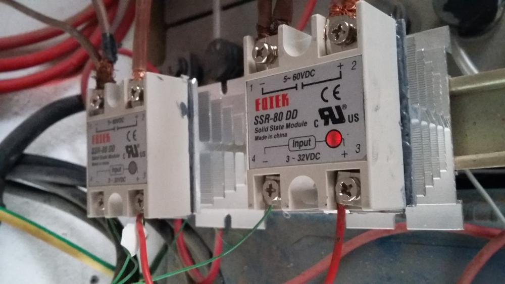

Este domingo he podido ir a donde esta la instalacion FV
Mi principal problema es tener tiempo de implementar fisicamente las ideas (instalacion placas adicionales, cableado,etc), la parte SW y analitica es mas facil de llevar "a distancia"
Bueno, al grano, una vez validado el concepto de usar un rele SSR, he instalado 2 SSR (viendo instalaciones "bonitas" por el foro, la mia esta claro que es de laboratorio)
Archivo adjunto 14869
Aunque pone 80A, no se me ocurre que conmute mas de 30A por rele,....con unos 20A ya estaba "calentito" el disipador
Pues eso....un regulador PWM mu bruto de 0 a 100%
Pues ya estamos generando unos 125A cuando hace falta
Archivo adjunto 14870
En esta foto se ve que mis suegros tenian la placa induccion (por el rizado) y mas cosas.... dado que hay 125A de las placas + 37A de las baterias =162A (mucho para los que nos gusta manejar mA)

Bonitos disipadores. ¿Para qué utilizas estos en contínua ? ¿Para conectar/desconectar paneles?
Los mA son para la electrónica y los A para la electricidad. Siempre haciendo las cosas con cabeza y cuidado.
Mejor no te enseño la mía que no es ni de laboratorio. Voy a comprar el segundo shunt (idem al primero), así podré calcular la Iplaca. Por ahora voy a descartar el algoritmo para calcular Vflot, dejando que me de la señal el KID.

Efectivamente los reles SSR son para conectar las placas directamente a las baterias (dependiendo del rendimiento y uso real me planteare sustituirlos por un regulador)
En shunt es normal que sea de mayor Imax el de bateria (acorde al inversor que instales..) que en shunt de Iplaca (acorde a la placas instaladas)

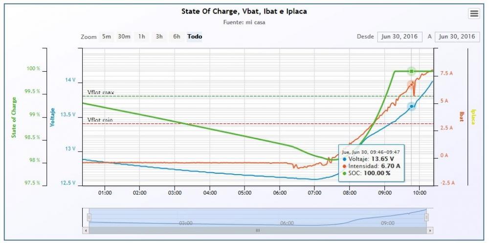

Re: Control exhaustivo ciclo de carga/SOC/Cargas/etc
Archivo adjunto 14883
Iplaca no gráfica porque no hay valores, de momento.
Debajo irá otra gráfica con los KW.
Y más abajo, toda la parte de viualización y control del estado de Relé.

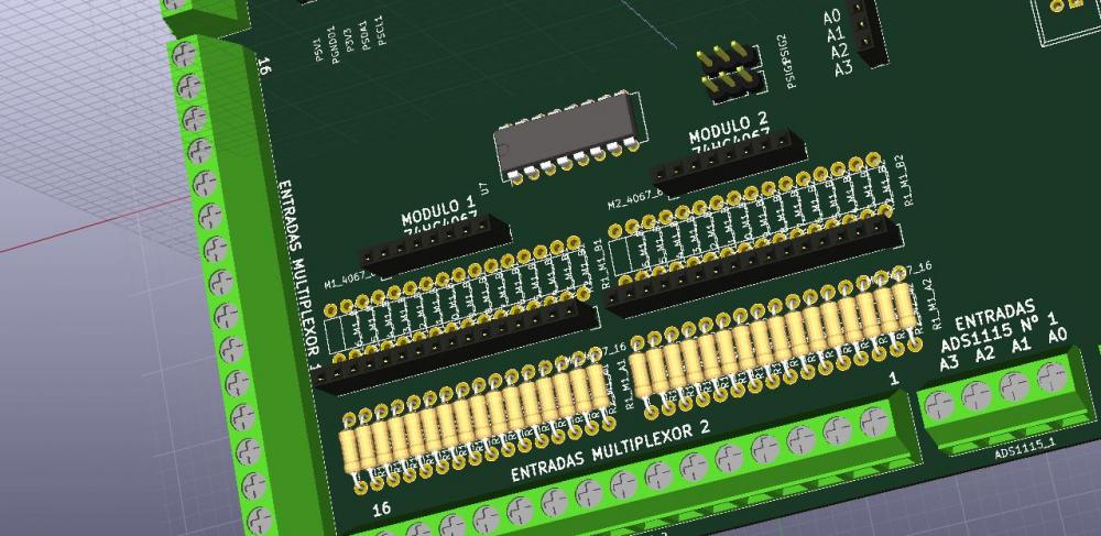

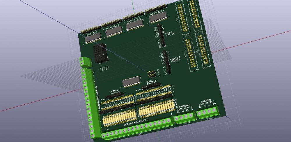

A ratos me estoy "currando" una PCB con las siguientes caracteristicas por ahora:
- 32 Entradas analogicas multiplexadas
(se configuran de 16 en 16 o a 1 pin analogico de entrada del micro o a 1 entrada del ADS1115)
-32 Salidas
- 2 ADS1115 (enchufables)
- Conector doble IDC 26 pines para Duinomite o RPi
- Varias salidas 5v,3v3,,GND,SDA,SCL
No habia manejado nunca el Kicad para creacion de PCB.....:leer::leer:
Una imagen 3D generada....
Archivo adjunto 14914

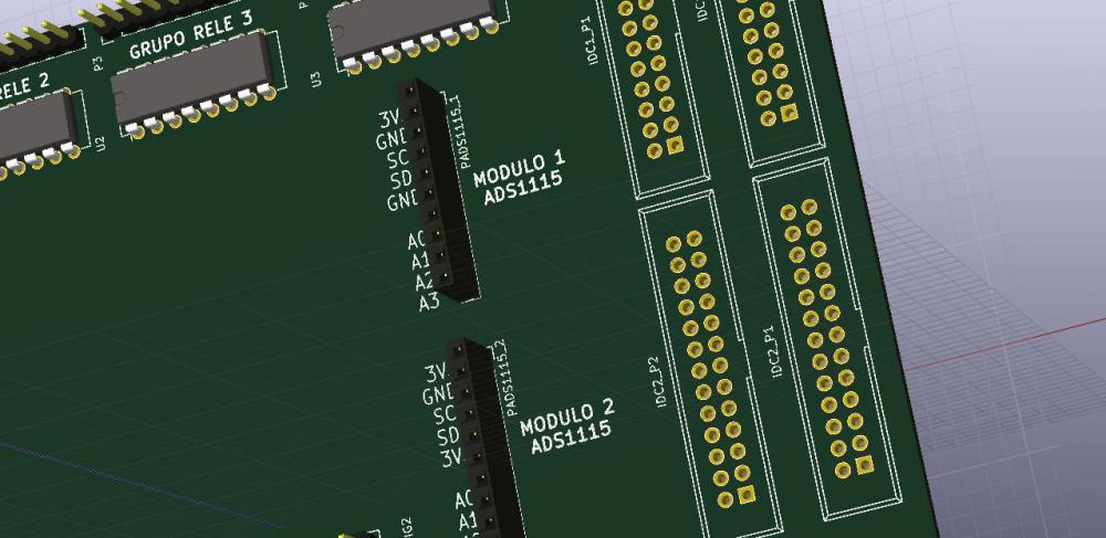

La idea es tener la PCB lo mas completa posible y dependiendo de la necesidad instalar o no ADS1115, Multiplexores, Salidas,....
En este sentido por ejm los conectores de los ADS1115 son de este tipo
Archivo adjunto 14915
Igual pasa con las entradas analogicas que incluyo los conectores para enchufar o no el modulo multiplexor 74HC4067 y la posibilidad de poner por cada entrada dos resistencias (divisor tension) para adaptar los niveles de lo que queremos medir
Archivo adjunto 14916
Falta integrar:
- Un modulo de reloj con pila (para fecha/hora)
- Un conector que facilite el uso por arduino
- Posibles ampliaciones se pueden hacer (por ejm modulo PCA9685 de 16 canales PWM) a traves de las salidas que dejo de SDA,SCL,5V,....
- Alguna cosa mas?

Mleon
No habia manejado nunca el Kicad para creacion de PCB ... Una imagen 3D generada ...
Genial, las imagenes del KiCAD - parecen fotos!

Muy guapo Manuel. Buen trabajo.
Por pedir que no quede:
- Si quieres hacer la placa multiuso, y viendo que se pueden poner 4 ADS1115, pues eso.
- No todas las RPi tienen 26 pines, la mía sí. RPi modelo B.
- ¿Qué buses, alimentaión,... coges con el conector de 26 pines?
