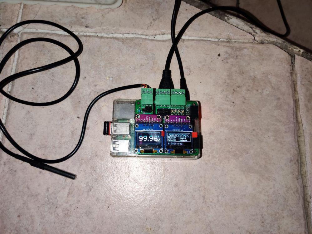

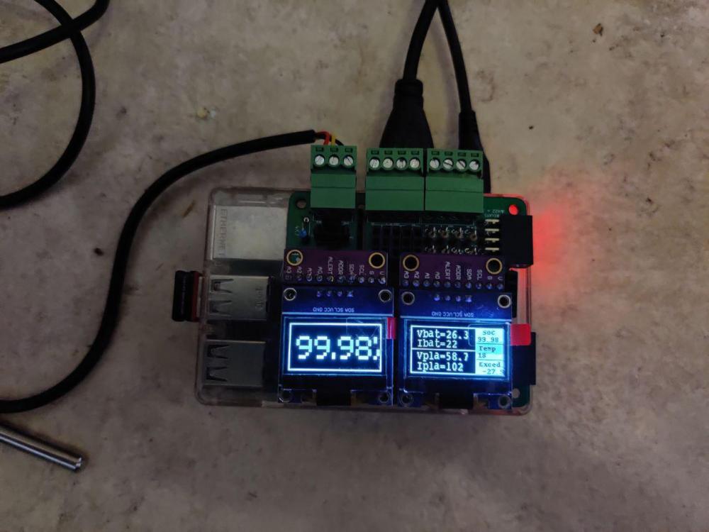

Aqui un ejemplo de como puede quedar la ultima PCB versión 3.1 con capacidad hasta 16 reles locales, y con dos ADS para tener hasta 8 entradas para capturar valores (Vbat, Ibat, etc) y a la que le pusimos capacidad de hasta dos pantallas OLED
A ver si se anima alguien con impresora 3D y diseña una caja para que quede aun mas compacto
Archivo adjunto 21176
Archivo adjunto 21177
Archivo adjunto 21178

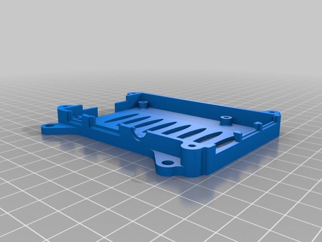

Presente!
Te dije por privado que quería hacerlo pero lo digo por aquí por si alguien propone alguna idea ;)
Me están llegando poco a poco los componentes desde Aliexpress. Cuando los tenga todos, los soldaré y así podré tomar medidas, imprimir, corregir, volver a medir... y un buble hasta dar con un resultado bueno para poder publicarlo.
Sólo hay que modificar la parte de arriba, no es un diseño "completo desde 0" y hay muchos diseños que se pueden utilizar para empezar.
Para la parte de abajo ya tengo claro que irá sobre esta:
Archivo adjunto 21179
Así podremos anclar la raspberry verticálmente si se necesita.
Saludos!

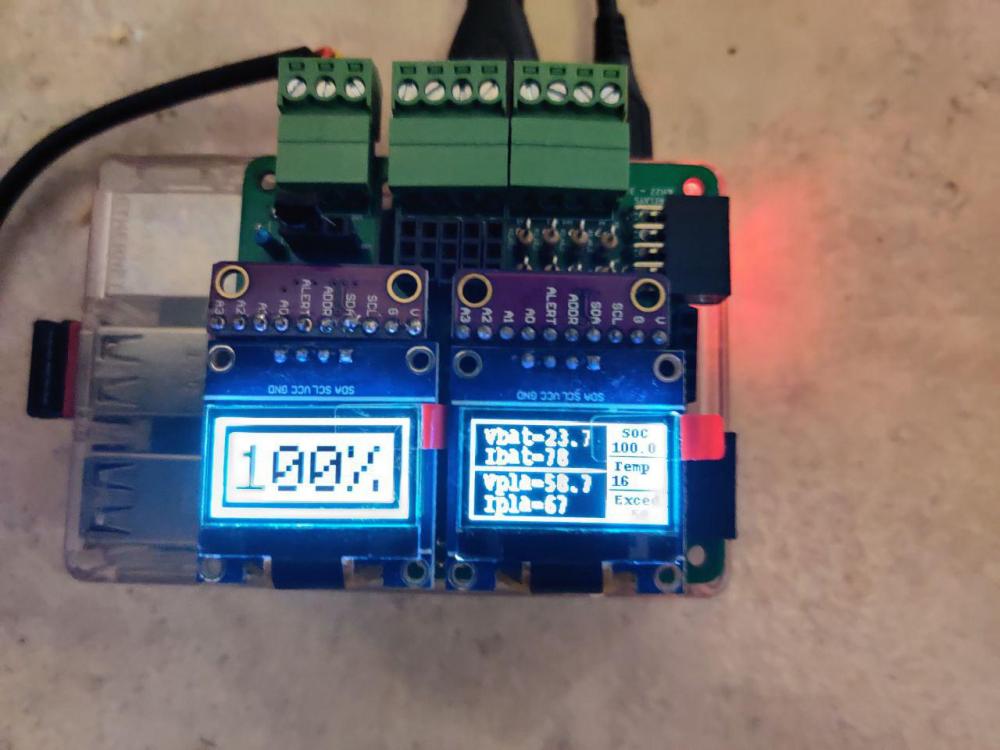

Tienes alguna idea para el tema de las pantallas OLED?
Re: Control exhaustivo ciclo de carga/SOC/Cargas/etc
Sí claro! lo tengo pensado.
Es más, seguro que tú también pero has querido confirmar ;)

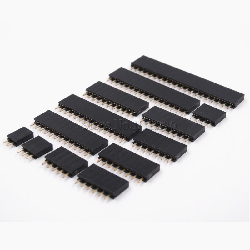

Las pantallas no irán soldadas a la placa. Irán conectada sobre pines de este tipo
Archivo adjunto 21187
Así, la parte de arriba, tendrá "hueco" para los terminales y para que las pantallas puedan conectarse a los pines.
Lo que tengo que ver, y por eso tendría que tener todo ya soldado, es si la altura máxima sería hasta justo los pines, o si tengo margen para dejar que los pines sobresalgan un poco.
Por eso digo lo de prueba y error...
También se puede poner un latiguillo de 4 hilos para las OLED si es necesario.
Yo he hecho la prueba de separar una OLED de la PCB hasta 5 metros con cable de 4 hilos y funciona perfectamente.
Por cierto. Yo ya tengo el brico funcionando con una de las primeras PCB pero si vais a hacer una tirada de las nuevas me apunto a pillar una.
M_A_K_U

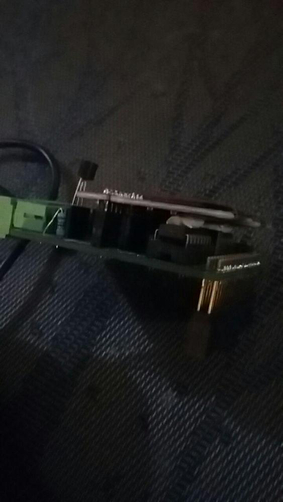

Claro.... las pantallas OLED van pinchadas (No soldadas) en la PCB con ese tipo de pines hembra.... es obligatorio porque "debajo" van los integrados PCF
Archivo adjunto 21191
Igual pasa con los ADS que tambien van "pinchados"
Mi pregunta era mas la idea que como hacer la caja para dejar la "vision" de las OLED... pero vamos que lo que dices ..con la PCB y componentes en la mano vienen mas facil las ideas

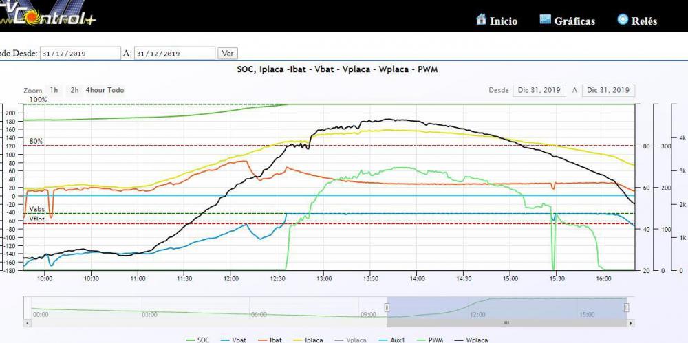

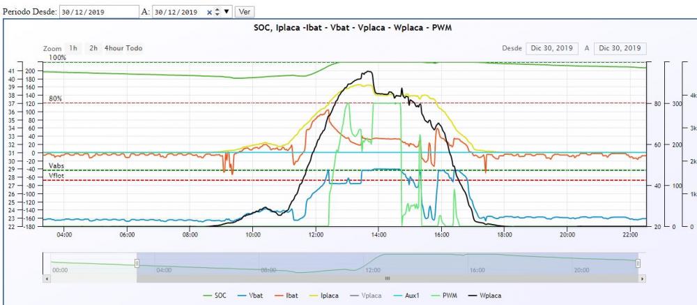

Nuevo año, nuevas funcionalidades
Se burló un amigo hace algún tiempo de que el control de excedentes implementado en PVControl+ aunque funcionaba bastante bien generaba un rizado no digno de un "Teleco"
Como este Brico me lo he tomado como "Hobby pre-jubilacion", aprovechando los conocimientos de dicho amigo de control via PID, he implementado un nuevo control de excedentes basado en PID
Dado que ademas ya se algo mas de Python (no mucho), me plantee algunos retos:
- Que se pueda usar cualquier variable de las que se capturan como variable "sensora" de excedentes (Vbat, Vplaca, Ibat, Aux1, etc)
- Que se pueda cambiar dinamicamente sin interrumpir el programa tanto la variable sensora como el valor a conseguir
- Que se pueda cambiar dinamicamente sin interrumpir el programa las constantes PID que definen la sensibilidad del control PID (Kp, Ki, Kd)

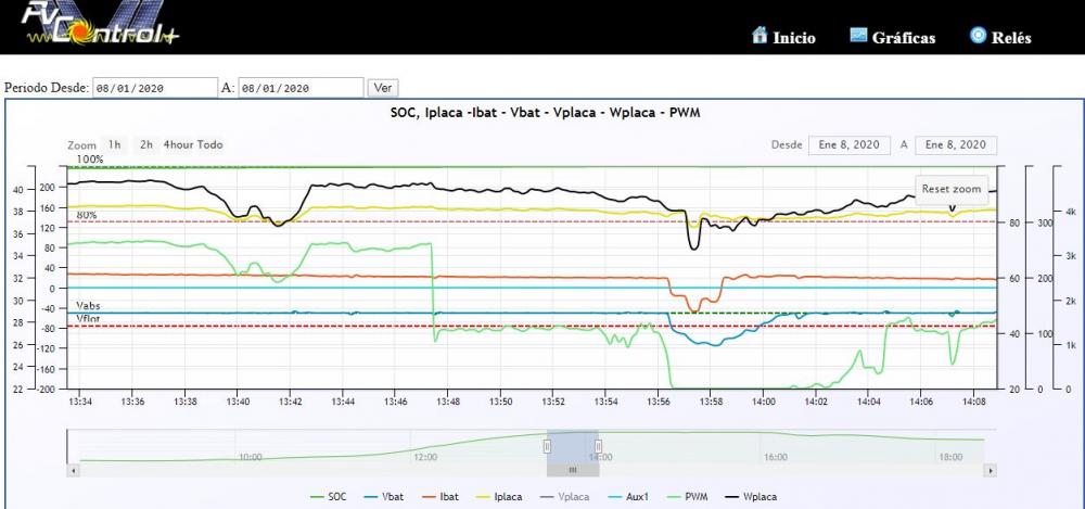

Tras algunas pruebas, ya esta implementado, y debo decir que el resultado me ha sorprendido gratamente
Si no fuera por la sombra mañanera del Pino, se ve que la curva de potencia generada se acerca mucho a la tipica curva de potencia disponible el 31/Dic...y el 30 como ya estaba caliente el termo de agua a mitad de dia pues no tenia donde echar mas excedentes (ahora mismo tengo 3 reles SSR via WIFI para excedentes . Termo agua y dos acumuladores de calor)
Archivo adjunto 21432
Archivo adjunto 21433
Aunque hay que tunear los valores a poner en Kp, Ki,Kd para optimizar el control PID a mi instalación, ahora mismo con 25/0/25 reacciona bastante rápido (encendido de microondas etc) y el rizado creo que ya es digno :) (mejoraría con un tiempo de muestra menor, pero con 1sg va suficientemente bien)
He actualizado el manual de instalación desde imagen SD (en mi pie de firma), y en breve estará disponible dicha imagen
PD:Aunque no era la funcionalidad inicialmente buscada...dado que tengo un hibrido que no permite valores superiores a 29,2V de Vabs, pues he tenido problemas de sulfatación en esta mala época del año
Como tenia un vaso mas moderno que los otros 11, he optado por poner 11 vasos y hacer una ecualización intensiva estos días de Sol, ademas como tenia confianza, he puesto las placas conectadas en directo a las baterías y quien ha vigilado el valor de Vbat ha sido PVControl+ derivando mas o menos excedentes para mantener el valor de Vbat que le iba poniendo (en mi caso a distancia mandandole mensajes de Telegram dado que la FV esta a 40Km de casa)

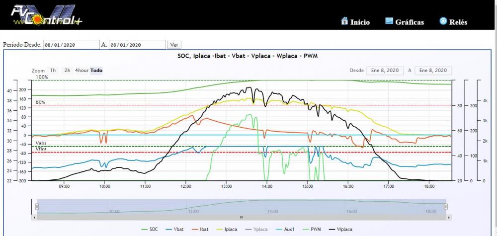

Salvo por la sombra del pino mañanero que tengo esta es la respuesta del dia 8/Ene
Archivo adjunto 21510
Y un detalle de la respuesta
Archivo adjunto 21511
