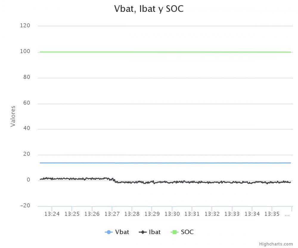

  6. #106
    Avatar de nikitto
    ago 2015
    Cambrils
    983
    Predeterminado Re: Control exhaustivo ciclo de carga/SOC/Cargas/etc
    Pasito a pasito...
    Control exhaustivo ciclo de carga/SOC/Cargas/etc-chart.jpg
    Aquí online:
    asako.sytes.net
  7. #107
    Avatar de Mleon
    may 2016
    MADRID
    991
    Pasito a pasito...
Nombre: chart.jpg
Visitas: 200
Tamaño: 41,1 KB
    Aquí online:
    asako.sytes.net
    Estas "lanzado"
    La gráfica conjunta esta bien, como te he comentado creo muy útil:
    - Disponer también de los valores de Intensidad de placa junto con la de I bateria (te da una buena idea del uso de excedentes)
    - Manejar si es posible distintas escalas para las distintas señales (Vbat para tener sensibilidad debe estar en un margen pequeño por ejm en 24V desde 21V a 32V, SOC entre digamos de 50% a 100% e Ibat depende de nuestra instalación pero por ejm desde -120A a 120A).
    - Si no es posible manejar distintas escalas en el mismo gráfico, lo mismo es mejor tener gráficos separados (pero sincronizados en el tiempo)

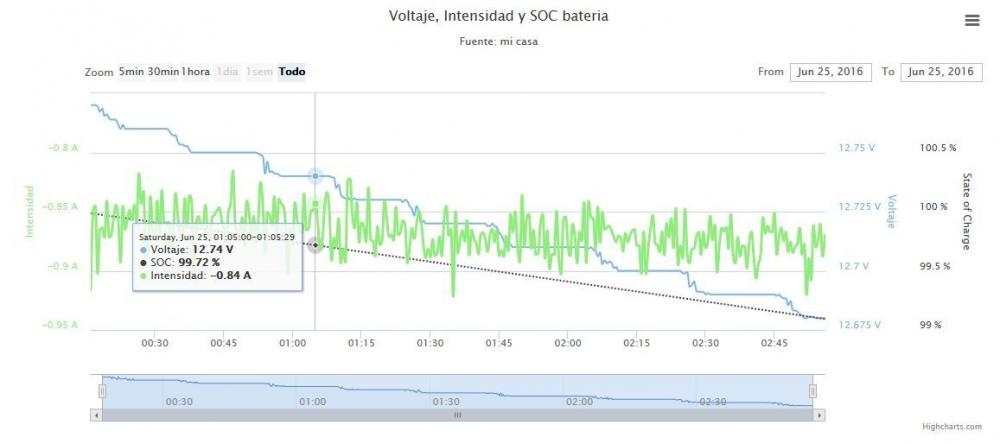

  9. #109
    Avatar de nikitto
    ago 2015
    Cambrils
    983
    Control exhaustivo ciclo de carga/SOC/Cargas/etc-sc2.jpg
    Esto ya tiene mejor pinta, ¿no?
  10. #110
    Avatar de Mleon
    may 2016
    MADRID
    991
Nombre: SC2.jpg
Visitas: 197
Tamaño: 38,3 KB
    Bastante mejor
    Ademas he estado viendo el grafico online en asako.sytes.net.....¿lo tienes ya enganchado para leer los datos reales?
    ¿Tienes opcion de poner las escalas fijas?.....lo comento porque la opcion de que se autoajusten esta bien pero para saber posibilidades
    Creo que ha sido muy buena idea apoyarse en las graficas de Highchart.com, que ademas son de licencia gratuita para uso no comercial

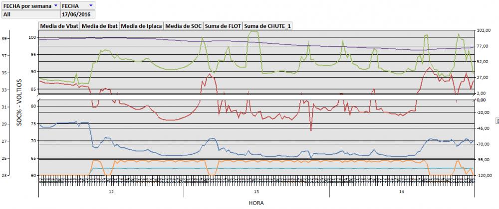

  12. #112
    Avatar de Mleon
    may 2016
    MADRID
    991
    Archivo adjunto 14856
    Por si te da ideas te adjunto mi grafico de ayer
    Curvas de arriba a abajo:
    SOC: Azul
    Verde: I placas
    Rojo: I baterias (el corte es para ver facilmente Ibat<0)
    Azul: Vbat
    Naranja: Rele que conecta placas adicionales a las baterias si Vbat<Vflot

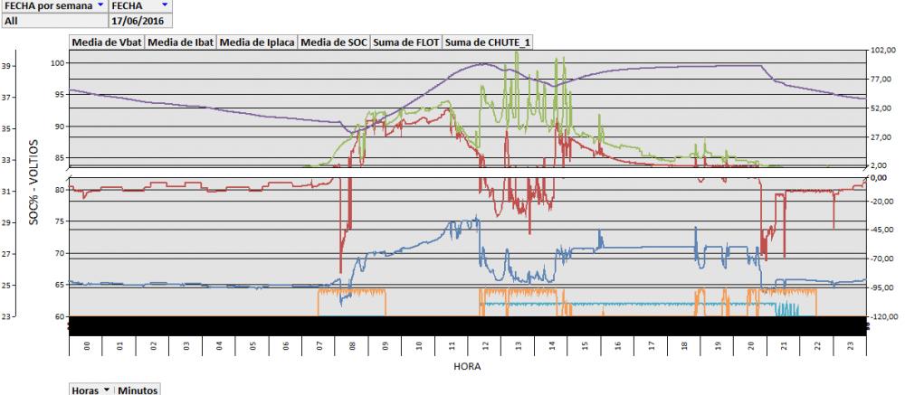

  13. #113
    Avatar de nikitto
    ago 2015

    ¿Las placas adicionales se conectan directamente a batería (30V)? ¿O a través de regulador?
  14. #114
    Parece que las placas directamente a batería. En su post #5, Mleon escribió:
    - En dias malos: todas las placas al banco de baterias principal
    - En dias buenos: El reto era sin comprar mas reguladores y sin dañar las baterias, haced que las placas me den mas de 80A (si os fijais en las fotos adjuntadas he generado mas de 120A) para ser utilizados por los inversores
    - Tambien en dias buenos utilizo el excedente de placas para, durante la fase inicial y la fase final del dia, asegurar tanto la recuperacion rapida de las baterias tras la noche como maximizar el SOC% al llegar la noche sin sobrepasar los 80A maximos en el FM80.
    Evidentemente, Mleon ha convertido su duinomite en un auténtico regulador ...
    De esta forma saca mucha más intensidad de sus placas de los 80A que puede dar su FM80
    Las amperios adicionales no cargan la batería, van directamente al inversor para alimentar el consumo (Vbat < Vflot)
    Total: El sistema FV de Mleon es el mejor controlado con el que me he tropezado hasta ahora ...

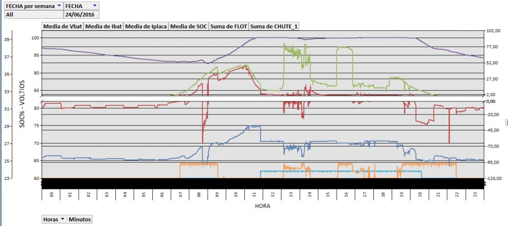

  16. #116
    Avatar de Mleon
    may 2016
    MADRID
    991
    Gracias Niki por refrescarme la memoria. Por ahora no puedo montar lo de alimentar la batería directamente porque no tengo paneles de 18V. Pero si puedo implementarlo para su uso en un futuro.
    Mleon, vuelve a subir la imagen que no se ve.
    Perdon he subido la foto desde tapatalk y parece que no se hacerlo
    La adjunto desde el PC
    Control exhaustivo ciclo de carga/SOC/Cargas/etc-captura_24_jun.jpg
    Como habéis comentado SI conecto las placas directamente a las baterias en caso de necesidad con un SSR DC de 80A (no pienso meterle mas de 30-40A). El tema de usar un SSR es por no tener problemas en conmutar muchas veces siendo el precio perfectamente asumible (4€)
    Evidentemente con esta técnica no aprovecho al limite las placas como si tuviera un MPPT, pero es una forma de usar la placas "sobrantes" por no poder ponerlas al FM80 sin mucha inversion

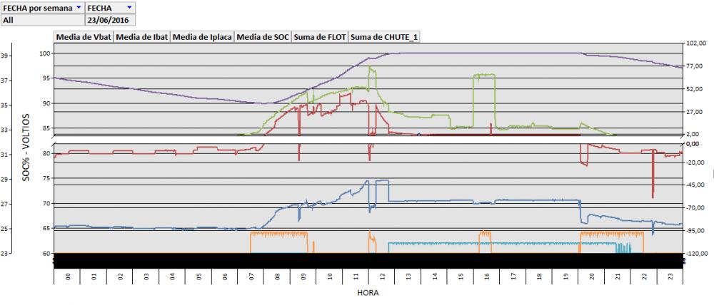

  20. #120
    Avatar de Mleon
    may 2016
    MADRID
    991
    Una de las metas más dificiles de llegar ... Si lo has conseguido, te mereces la medalla de oro FV
    En mi caso no habia opcion, dado que donde esta la casa no hay posibilidad de engancharse a la compañia eléctrica
    Os adjunto la curva de 23/jun
    Control exhaustivo ciclo de carga/SOC/Cargas/etc-captura_23_jun.jpg
    Como se ve en esta gráfica y en la anterior, prácticamente no ciclo la batería durante el día y por eso, aunque ingenierilmente me atrae, no veo excesivo sentido a implementar control PWM
    No tengo muy claro el motivo pero el FM80 cuando hay poco consumo y la Vbat no baja mucho quita la salida de FLOT intermitentemente (el 23/jun de 21:30 a 22:10)
    Cuando hay mas consumo y la Vbat baja mas si lo quita solo una vez
    Si miro otra curva un poco mas "movida" como la del 17/jun
    Control exhaustivo ciclo de carga/SOC/Cargas/etc-captura_17_jun.jpg
    Veo que hay algo de ciclado... si hago algo de zoom entre las 12:00 y las 14:00 en la grafica (con lo de Nikitto sera mas facil y chulo) tengo
    Control exhaustivo ciclo de carga/SOC/Cargas/etc-captura_17_jun_h12_14.jpg
    Veo que por lo que sea (consumo intermitente de la placa de induccion o vitroceramica, nubes,... etc) ciclo un poco las baterias, pero tengo picos de carga >100A que es acorde a las placas que tengo ahora conectadas (....me faltan por conectarr mas), pero no veo que la bateria una vez que entra en flotacion como a las 12:20 vuelva a subir >Vflot por culpa de las placas conectadas en directo....me quedo tranquilo...valido el concepto....y a conectar algunas placas mas que tengo

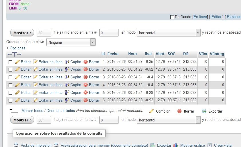

    Bueno, sigamos con el tema. Me he dado cuenta que realizar copias de seguridad de la base de datos mientras se genera información, la deja KO.
    He creado este programita el cual puede ser llamado desde crontab, para realizar la copia de seguridad sin fastidiar nada:
    backup.sh
    Código PHP:
    #!/bin/bash
    DATE=`date +%Y%m%d`
    SQLFILE=fv-${DATE}.sql
    ### primero paramos de generar datos, matando el proceso
    p=$(pidof python)
    sudo kill -9 $p
    ### esperamos 2 segundos
    sleep 2
    ### creamos copia de la base de datos
    mysqldump -fv -pfv fv $SQLFILE
    gzip $SQLFILE
    ### cargamos de nuevo el programa
    sudo service fv start
    No es perfecto, porque no comprueba nada. Se da por hecho que está corriendo el programa 'python' con su PID y que no existe ninguna copia con la misma fecha.

    Lo mismo digo una burrada por ser tarde....pero puede que sea planteable no hacer copias de seguridad sino escribir los datos en dos bases de datos a la vez (una que es la que se utiliza y otra de backup)
    Sí, creo que es lo que hacen los grandes foros. He de ver si puedo implementarlo en casa y cómo. Me estoy currando un Máster 'del universo'.
    Control exhaustivo ciclo de carga/SOC/Cargas/etc-flot.jpg
    Cargo los 2, el que calculo con el algorítmo y el que me proporciona el regulador.
