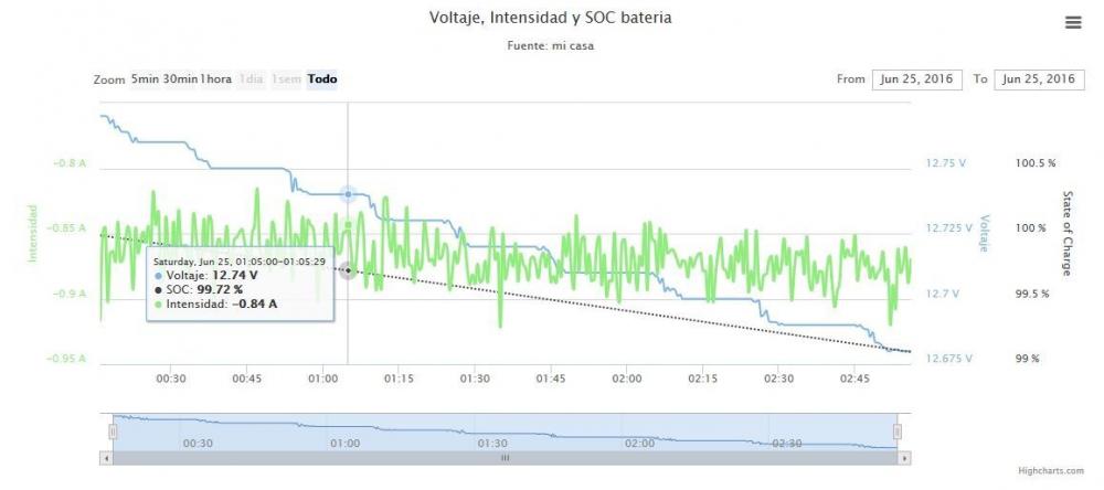

Esto ya tiene mejor pinta, ¿no?
Bastante mejor
Ademas he estado viendo el grafico online en asako.sytes.net.....¿lo tienes ya enganchado para leer los datos reales?
¿Tienes opcion de poner las escalas fijas?.....lo comento porque la opcion de que se autoajusten esta bien pero para saber posibilidades
Creo que ha sido muy buena idea apoyarse en las graficas de Highchart.com, que ademas son de licencia gratuita para uso no comercial

Se ajustan solas. Miraré si puedo fijar una escala. Pero también decir que me gusta este sistema porque cuando añada una batería más (de 12V a 24V) no me hará falta tocar nada.Cita:

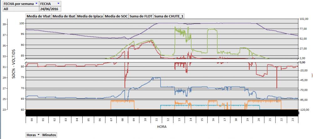

Por si te da ideas te adjunto mi grafico de ayer
Curvas de arriba a abajo:
SOC: Azul
Verde: I placas
Rojo: I baterias (el corte es para ver facilmente Ibat<0)
Azul: Vbat
Naranja: Rele que conecta placas adicionales a las baterias si Vbat<Vflot
Azul claro: Señal flotacion
El FM80 conmuta de Absorcion a flotacion por tiempo....
Tal y como lo tengo parametrizado normalmente me pasa cuando Ibat esta entre 10-15 A pasando a flotacion y dando Ibat entre 3-7 A que va disminuyendo hasta <1,5A entre 1-2 horas

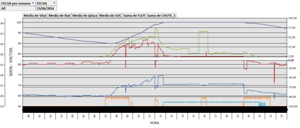

Os adjunto la curva de 23/jun
Archivo adjunto 14859
Como se ve en esta gráfica y en la anterior, prácticamente no ciclo la batería durante el día y por eso, aunque ingenierilmente me atrae, no veo excesivo sentido a implementar control PWM
No tengo muy claro el motivo pero el FM80 cuando hay poco consumo y la Vbat no baja mucho quita la salida de FLOT intermitentemente (el 23/jun de 21:30 a 22:10)
Cuando hay mas consumo y la Vbat baja mas si lo quita solo una vez

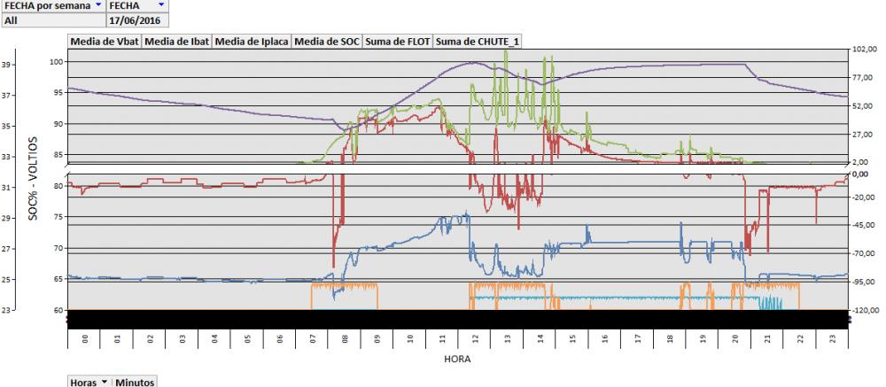

Si miro otra curva un poco mas "movida" como la del 17/jun
Archivo adjunto 14860
Veo que hay algo de ciclado... si hago algo de zoom entre las 12:00 y las 14:00 en la grafica (con lo de Nikitto sera mas facil y chulo) tengo
Archivo adjunto 14861
Veo que por lo que sea (consumo intermitente de la placa de induccion o vitroceramica, nubes,... etc) ciclo un poco las baterias, pero tengo picos de carga >100A que es acorde a las placas que tengo ahora conectadas (....me faltan por conectarr mas), pero no veo que la bateria una vez que entra en flotacion como a las 12:20 vuelva a subir >Vflot por culpa de las placas conectadas en directo....me quedo tranquilo...valido el concepto....y a conectar algunas placas mas que tengo

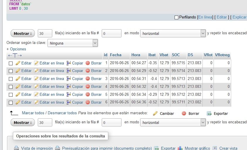

Bueno, sigamos con el tema. Me he dado cuenta que realizar copias de seguridad de la base de datos mientras se genera información, la deja KO.
He creado este programita el cual puede ser llamado desde crontab, para realizar la copia de seguridad sin fastidiar nada:
backup.sh
No es perfecto, porque no comprueba nada. Se da por hecho que está corriendo el programa 'python' con su PID y que no existe ninguna copia con la misma fecha.Código PHP:

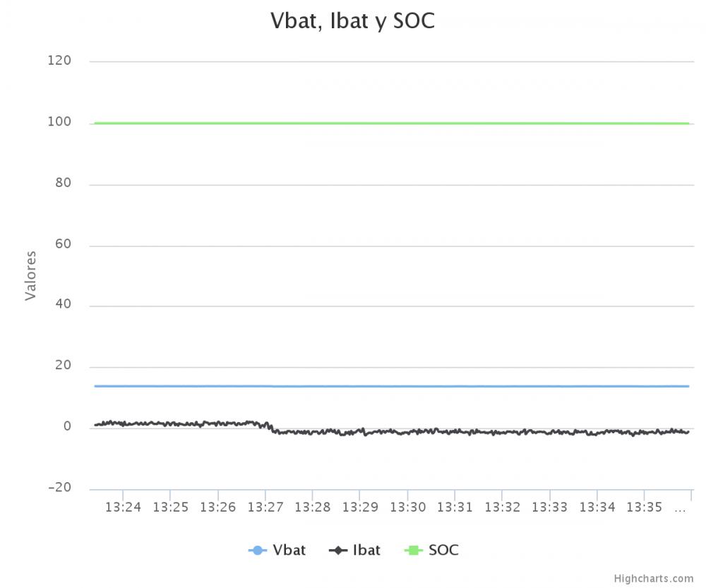

Sí, creo que es lo que hacen los grandes foros. He de ver si puedo implementarlo en casa y cómo. Me estoy currando un Máster 'del universo'.
Archivo adjunto 14862
Cargo los 2, el que calculo con el algorítmo y el que me proporciona el regulador.
