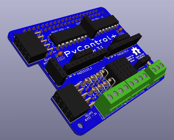

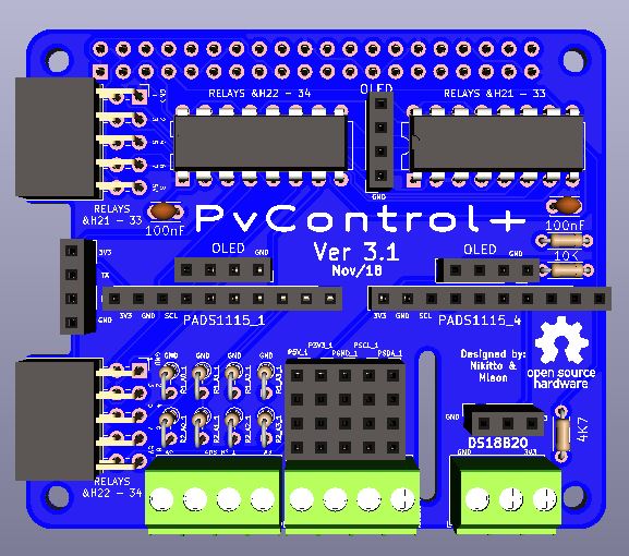

    Control exhaustivo ciclo de carga/SOC/Cargas/etc-fv3_1.jpg Control exhaustivo ciclo de carga/SOC/Cargas/etc-fv3_1_2.jpg
    *el color de la placa puede variar con el original (seguramente verde).
    ** así puede quedar una vez montada.
    Nueva versión compacta para montar directamente sobre la RPi3.

    Esa nueva versión tiene una pinta excelente. Ahora ya no es necesario el cable para conectar la placa y la Rpi.
    Gracias por ir mejorando el brico.

    La PCB es solo la placa... en la ultima tirada engañe al hijo y se ha encargado de soldar los componentes por lo que va ya lista para uso... pero lo habitual es que cada uno se lo monte a su gusto/necesidad
    Te vuelves a hacer lio con voltaje , tension...
    La PCB ya montada tiene dos ADS:
    Un ADS sirve para leer la intensidad que circula por los shunt de bateria (Ibat) y salida del regulador (Iplaca)
    Obviamente el ADS lee realmente el valor de voltios que proporciona cada shunt al pasar una intensidad por ellos
    El otro ADS sirve para medir el voltaje de Bateria, Voltaje de placas.... y por tanto como esos valores son superiores al valor de voltaje maximo que soporta el ADS hay que adaptar la señal poniendo dos resistencias en serie (no en paralelo) en lo que habitualmente se llama divisor de tension

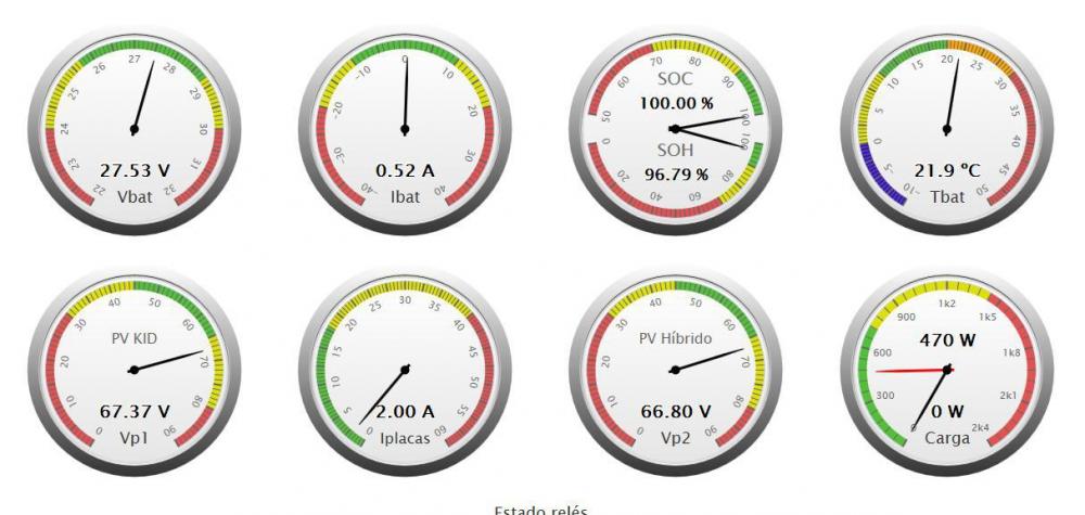

    983
    Predeterminado Re: Control exhaustivo ciclo de carga/SOC/Cargas/etc

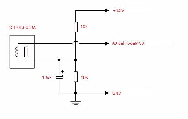

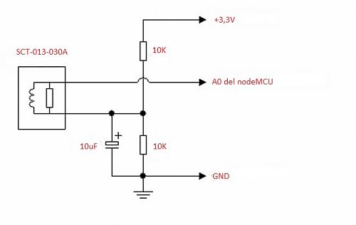

    La base del brico está más que probada y funcionando en varios sistemas desde hace meses o años, en algunos casos.
    Lógicamente al ser código abierto, podemos incluir todo aquello que consideremos oportuno, en este caso, me interesaba saber el consumo de mi casa, la parte que sí está conectada a la red eléctrica.

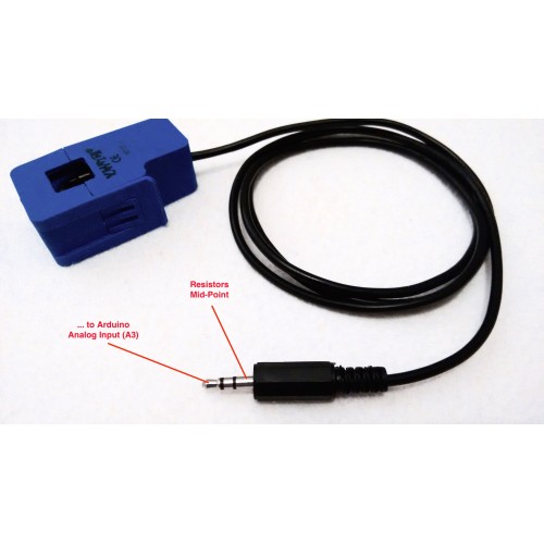

    Para ello he usado: La base del brico, un nodemcu, un sensor SCT-013 de 30A 1V y un pequeño circuito eléctrico. Así como la ayuda de Manuel.
    Materiales:
    nodeMCU
    SCT-013
    Nombre:  HALL.jpg
Visitas: 1598
Tamaño: 30,5 KB
    Cicuito:
    Control exhaustivo ciclo de carga/SOC/Cargas/etc-circuito.jpg
    Una vez todo montado, programamos el nodemcu (micropython) para publicar el dato usando MQTT y desde la Raspberry, usando PHP, leemos dicho dato para mostrarlo en la página web correspondiente.
    Control exhaustivo ciclo de carga/SOC/Cargas/etc-photo_2018-11-14_14-04-02.jpg
    *Aguja roja
    Ahora puedo ver la carga de la casa desde la web o desde cualquier cliente MQTT para PC o móvil.
    *Seguramente este pequeño montaje lo desarrollaremos algo más, ya que me gustaría fuera la base de otro brico.

    Nikitto ademas, como ha estado liado poniendo un sensor de intensidad AC al NodeMCU, esta creando otro manual para la parte de poner el firmware y programas en los NodeMCU (control de reles via wifi etc)

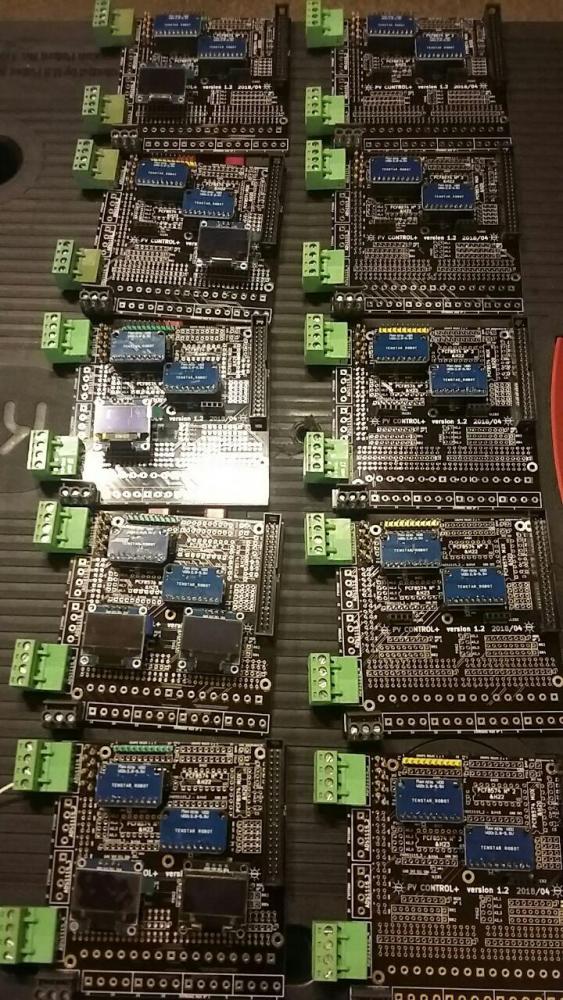

    Y como una imagen vale más que mil palabras, aquí la muestra:
    Control exhaustivo ciclo de carga/SOC/Cargas/etc-pcb.jpg
    Y aquí el manual genérico de como cambiar el firmware del nodemcu para el uso de micropython, y la instalación de software.
    nodemcu.pdf
    En breve estará disponible otro documento en el que explicaremos el contenido del software y a que pines conectar cada componente (Relés -ON/OFF/%-, Oled, SCT, DS18B20) al nodemcu.

    Pero esas son las nuevas placas "Hat"?? Y ya montadas??, ¿¿que hacemos los que nos gusta trastear??
  25. #1200
    Avatar de Mleon
    may 2016
    MADRID
    997
    No..esas son las 10 placas versión 1.2 que se están entregando ahora
    Te apuntamos el montaje de la siguiente tirada de placas en su versión "Hat" para que cacharrees todo lo que quieras
