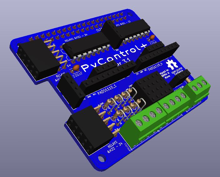

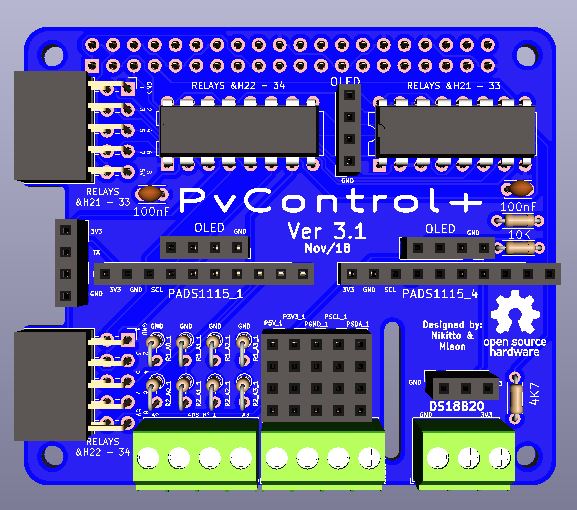

Archivo adjunto 19245 Archivo adjunto 19246
*el color de la placa puede variar con el original (seguramente verde).
** así puede quedar una vez montada.
Nueva versión compacta para montar directamente sobre la RPi3.

Esa nueva versión tiene una pinta excelente. Ahora ya no es necesario el cable para conectar la placa y la Rpi.
Gracias por ir mejorando el brico.

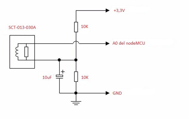

La base del brico está más que probada y funcionando en varios sistemas desde hace meses o años, en algunos casos.
Lógicamente al ser código abierto, podemos incluir todo aquello que consideremos oportuno, en este caso, me interesaba saber el consumo de mi casa, la parte que sí está conectada a la red eléctrica.

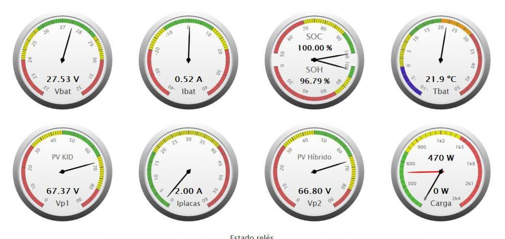

Para ello he usado: La base del brico, un nodemcu, un sensor SCT-013 de 30A 1V y un pequeño circuito eléctrico. Así como la ayuda de Manuel. :D
Materiales:
nodeMCU
SCT-013

Cicuito:
Archivo adjunto 19384
Una vez todo montado, programamos el nodemcu (micropython) para publicar el dato usando MQTT y desde la Raspberry, usando PHP, leemos dicho dato para mostrarlo en la página web correspondiente.
Archivo adjunto 19383
*Aguja roja
Ahora puedo ver la carga de la casa desde la web o desde cualquier cliente MQTT para PC o móvil.
*Seguramente este pequeño montaje lo desarrollaremos algo más, ya que me gustaría fuera la base de otro brico.

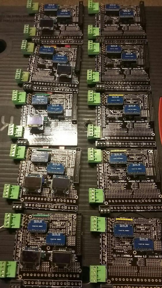

Re: Control exhaustivo ciclo de carga/SOC/Cargas/etc
Y como una imagen vale más que mil palabras, aquí la muestra:
Archivo adjunto 19404

Pero esas son las nuevas placas "Hat"?? Y ya montadas??, ¿¿que hacemos los que nos gusta trastear??
:confused:
No..esas son las 10 placas versión 1.2 que se están entregando ahora
Te apuntamos el montaje de la siguiente tirada de placas en su versión "Hat" para que cacharrees todo lo que quieras :icon_biggrin::icon_biggrin:
