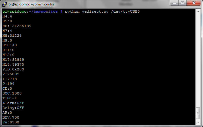

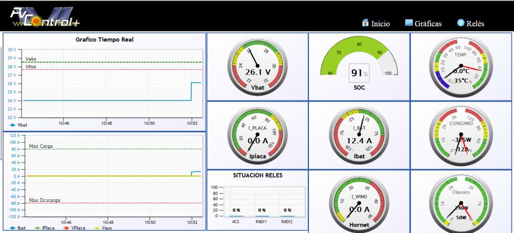

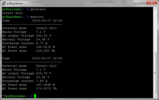

Re: Control exhaustivo ciclo de carga/SOC/Cargas/etc
Como novedades en el control fotovoltaico, tenemos acceso al monitor BMV, a los Inversores Victron Multiplus y a los reguladores Midnite Classic. Por lo tanto el proyecto sigue vivo y adaptándose a lso equipos que utilizamos en este foro.
Archivo adjunto 18488
Todo desde la pequeña Raspberry PI:
Archivo adjunto 18489
Archivo adjunto 18490
Es otro avance más...

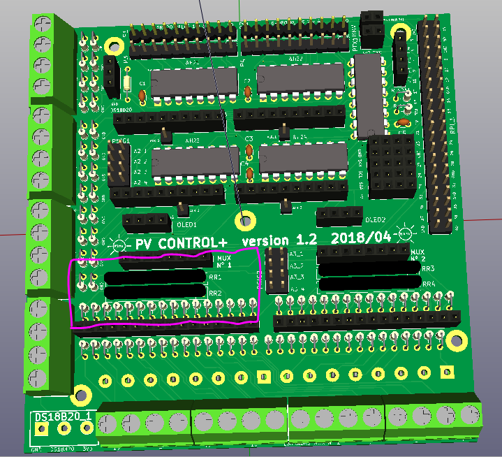

JMunera
Alguien que la tenga completamente soldada puede subir una foto donde se aprecie como va montado el mux y los divisores de tensión?
Gracias de antemano.

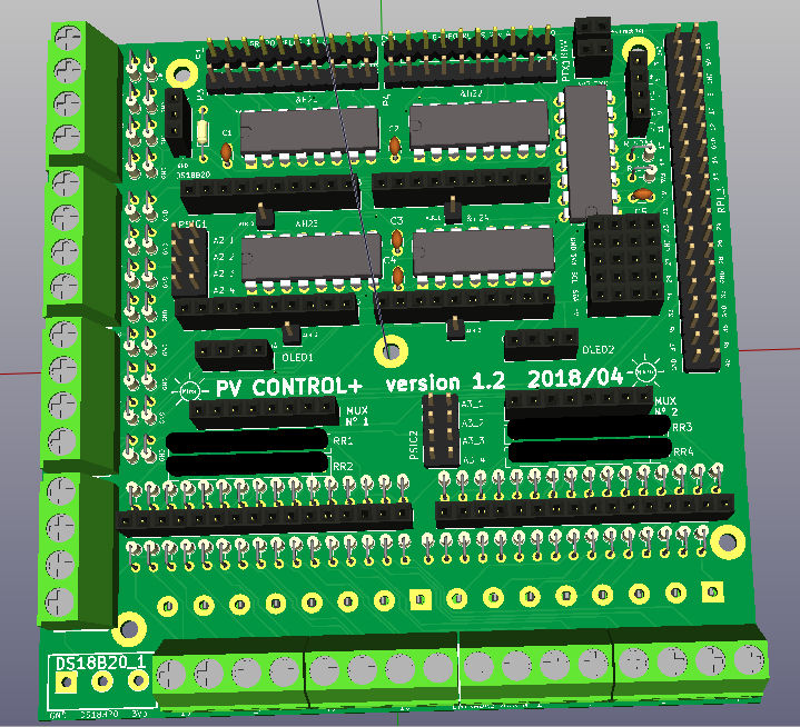

La PCB no es necesaria llenarla con todos los componentes posibles
En el caso de los MUX la idea fue por si se quiere tener hasta 32 entradas analogicas (16 por mux) para poder controlar por ejm el voltaje de cada vaso de la bateria
Pasa lo mismo con los ADS (hasta 4 posibles) que son conversores analogicos digitales de 16 bits de 4 entradas cada uno (para Vbat, Vplaca..) o o 2 entradas diferenciales (Ibat, Iplaca,..)
Lo mismo con los PCF (hasta 4) para tener hasta 32 reles en local (8 por PCF)
Una "foto" seria esta:
Archivo adjunto 18527
En el caso de enchufar el mux 1 su colocación iría así
Archivo adjunto 18528
En cada entrada del mux se tiene que poner un divisor de tensión para no superar los 3,3V en la entrada del ADS
Si se quiere ahorrar en soldar resistencias...se permite poner array de resistencias en lugar de las resistencias que estan justo debajo.... por ejm en MUX1 seria RR1, RR2 , poniendo 2 arrays de 1Kohm por ejm equivale a poner las 16 resistencias de 1K
JMunera
pero no me cuadran los puntos de soldadura.
Entiendo que ya te cuadran los puntos donde se "enchufan" los mux
No obstante insisto, lo básico es poner 2 ADS para capturar Vbat, Ibat, Iplaca...(recomiendo usar ADS 1 para Vbat, Vplaca..... y ADS 4 para Ibat, Iplaca)
Después, dependiendo de los reles que se quieran controlar
- Con 1 PCF tenemos hasta 8 reles en local
- Con NodeMCU se pueden controlar via wifi reles normales o de estado solido (para control de excedentes)
Adicionalmente también es lógico poner un sensor de temperatura DS18B20 para tener la temperatura de las baterías controlada
Gracias por las indicaciones, en cuanto al tema del mux, va conectado en un zócalo lineal? Los que he visto son con patillas en dos de sus laterales.
JMunera
Te he puesto la "foto" marcando en color rosa donde iría el MUX... como se ve se conecta en dos zocalos soldados con pines hembra para enchufar el mux tal y como normalmente vienen (con pines machos en ambos laterales)

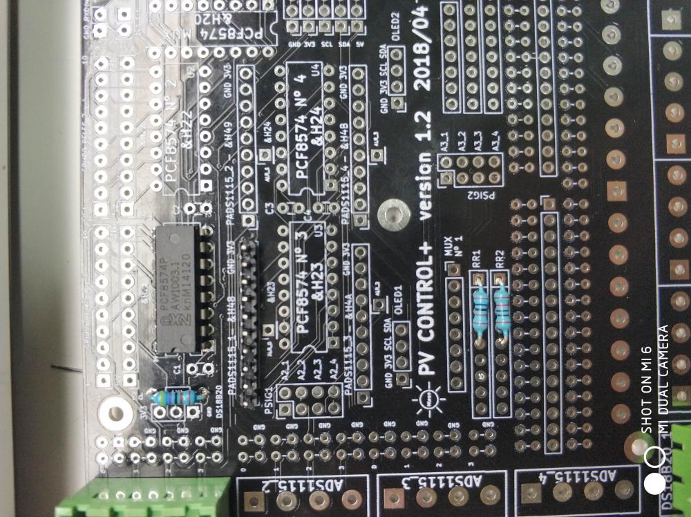

Gracias por la aclaración, ahora ya lo veo claro.
Mi nivel de electrónica está bajo cero.
En cuanto al divisor de tensión se monta así con 1K para RR1 y 10K para RR2?
He montado una resistencia de 4.7K en 4k7 pero según he visto en la foto que subiste en C1, C2....C5 parece que van montados varistores, si es así de qué valor tienen que ser? Tampoco encuentro qué valor tienen las resistencias en R-scl1 y R-sda1 y las montadas en las salidas de los ADS1115.
Perdona por mi desconocimiento pero del montaje en la protoboard a esto va un abismo si lo llego a saber no creo que me hubiese atrevido.
Gracias por tu paciencia.Archivo adjunto 18531
JMunera
Uf..veo cosas que no me gustan
Los agujeros donde pone RR1, RR2, son para una array de resistencias, NO para poner resistencias sueltas
Los pines del ADS es mejor ponerlos hembra dado que el ADS suele venir con pines macho y asi se puede enchufar
El PCF que veo esta sin zocalo, siempre es mejor poner zocalo para poder cambiar el integrado facilmente
Insisto... primero y antes de soldar, comenta que es lo que quieres medir y te indico que tienes que poner en la PCB
PD1: C1, C2...C5 son condensadores de desacoplo de 100nF...normalmente NO es necesario ponerlos
PD2: Las resistencias R_SCL1 y R_SDA1 son las resistencias de Pull-up del bus I2C (se suelen poner de 10Kohm)....si vas a poner uno o mas ADS1115, el circuitillo que trae ya viene con dichas resistencias luego no haría falta
PD3: Si, la resistencia del sensor de temperatura es de 4,7Kohm
PD4: No se a que te refieres con las resistencias a la salida de los ADS.... el conector "verde" que tienes puesto en la PCB es la ENTRADA del ADS... hay 4 entradas por cada ADS...y se debe poner un divisor de tensión en cada entrada con dos resistencias, cuyo valor depende de lo que quieres medir
PD5: La PCB simplifica bastante con respecto a hacerlo en una protoboard, pero, insisto una vez mas, pon el esquema de tu instalación FV y de lo que quieres medir antes de liarte a soldar la PCB

Animo...con respecto a la PCB... los "agujericos" estan a 2,54mm salvo en los conectores que están al doble 5,12mm (tu mismo lo puedes medir en la PCB)

He estado leyendo el manual y la verdad es que lo haces muy fácil y con la protoboard todo es más sencillo, mucho más sencillo.
Un gran curro, si señor y de mucho nivel.
Mi colaboración ha sido nada. Solo poner en claro los componentes necesarios y mal[emoji31][emoji31][emoji31].
Cuando me llegue la placa y comience a montar intento hacer reportaje fotográfico.

Estoy de camino a recoger dos hibridos de 5KVA MPPT paralelizables... ya preguntare a Nikitto para que me recuerde los comandos para sacarle info y aprovecharla en el Brico
Me suena que no se consiguio que hiciera comandos operativos sino solo los que responde con informacion... ok?

Muchas gracias Manuel por este pedazo de manual (también a Juan por iniciarlo). ¿Qué más se puede pedir? ¿Me la vendes ya montada? Esto sería lo último.
No seria dificil hacer una tirada del Brico ya montado (PCB+microSD con imagen+ si se quiere incluso la Raspberry)
No he hecho calculos, pero supongo que por unos 50-60€ saldria ( sin Raspberry)
Por logica habria que hacer una tirada minima (mas de 10 uds)
Si alguien esta interesado y coordina una lista... yo miro como podria hacerse
