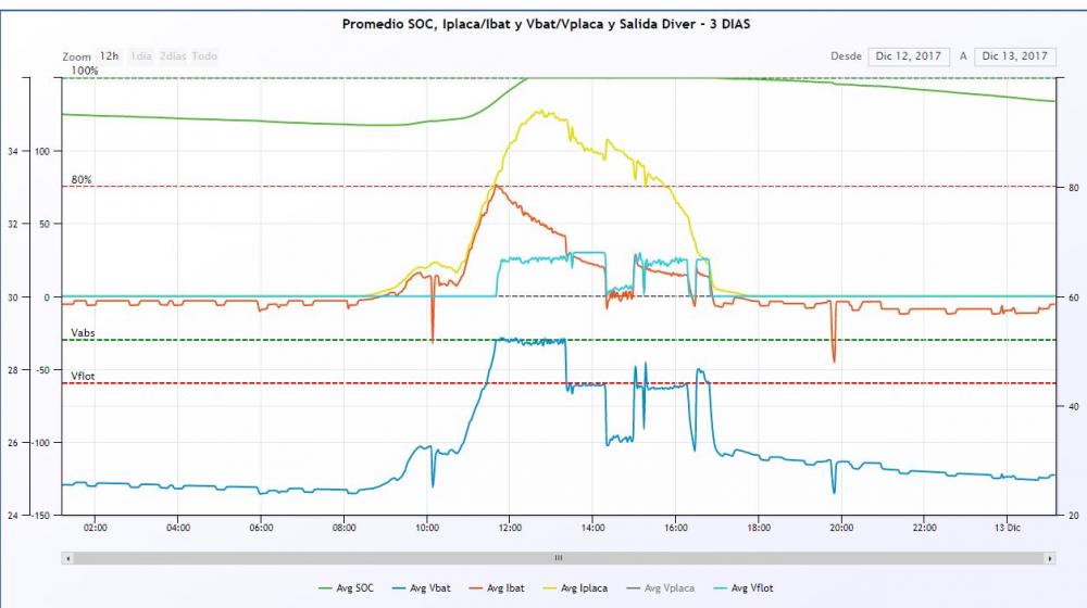

Hoy se ha portado bien el control..ha sacado buen provecho de los excedentes
Archivo adjunto 17344
La diferencia entre la linea amarilla (intensidad que entregan las placas) y la roja (intensidad que entra o sale de bateria) es evidente
La linea azul clara es la señal de excedentes...si permanece fija es que había posibilidad de algún excedente adicional pero no tenia conectado nada mas
De los 15 kwh de cosecha de hoy...casi 10Kwh se han ido a excedentes..... ya podía ser siempre así en invierno

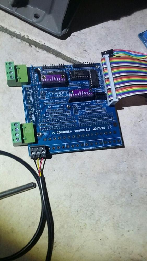

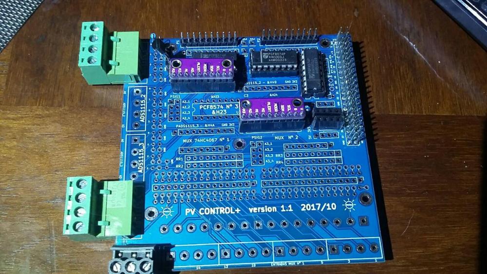

Pongo alguna foto de la PCB ya soldada
Salvo el PCF vertical que sera para el mux....esto seria la placa con
- 2 ADS (8 entradas)
- 2 PCF (16 salidas)
- 1 DS18B20 integrado mas conector externo
Archivo adjunto 17349
Conectada a la Rpi y con otra sonda adicional externa de temperatura DS18B20
Archivo adjunto 17350

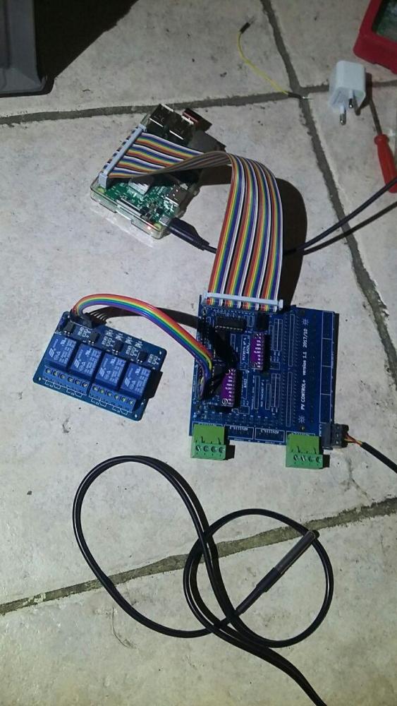

Vista global (faltan los shunt, las baterías,.... pero no los tengo en el salón :p )
Archivo adjunto 17352

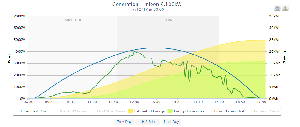

Como hemos puesto la opción de subir los datos a la nube a PVOUTPUT.ORG podemos ver algunas gráficas curiosas
En esta se compara la generación real con la teórica por insolación
Archivo adjunto 17381
Se ve claramente lo que me hacen perder las sombras por la mañana que tengo de algunos arboles en esta época del año

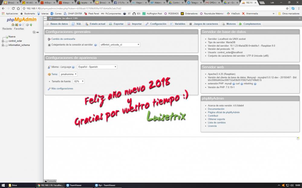

Bueno, gracias a vuestra inestimable ayuda he conseguido instalar el soft...
Ahora toca esperar al hard... Y a tener casa jajajajaja
Seguiré dando mal el año que viene...
Archivo adjunto 17490

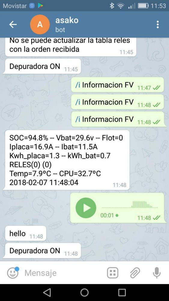

El desarrollo, más allá de la funcionalidad que ya tiene, sigue adelante.
Para adaptarnos a los nuevos tiempos, con el Internet de las Cosas, hemos empezado a implementar MQTT tanto en la Raspberry como en los nodeMCU
Implementando el servidor (broker) en la propia Raspberry con Mosquitto.
Los nodeMCU, como clientes, estarán suscritos al broker para la recepción de los mensajes (órdenes en nuestro caso, que publicará la Raspberry). Aunque, a su vez, también publicarán su estado (de los relés) tras recibir la órden.
Por otra parte, y jugando un poco con Telegram, hemos conseguido activar/desactivar relés mandando mensajes de voz. Todavía estamos en fase Alfa, pero ya funciona.
Archivo adjunto 17807
Esto puede aplicarse a otras cosas. El desarrollo ha sido bajo Raspbian (Linux) y Python. Si alguien está interesado en utilizar el sistema que pregunte. También puede colocarse un micrófono USB a la Raspberry y dictar las órdenes de voz directamente.
