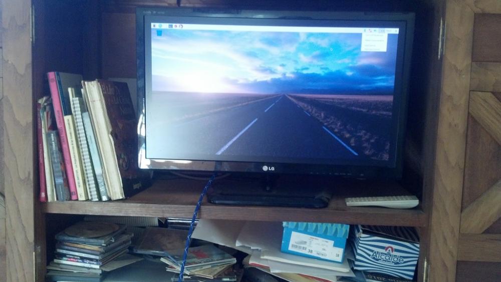

Bueno, a la espera de material, esta mañana he dado mis primeros pasos con la raspberry. He conectado a la TV via hdmi, y ya he podido enredar un poco dentro del S.O. Raspbian. Que ganas de tener mas material y empezar a conectar modulos.
Archivo adjunto 17247

Me alegro
El siguiente paso lógico es activar VNC en la raspberry y poder controlarla desde cualquier pc que tengas (y así dejas la TV libre)

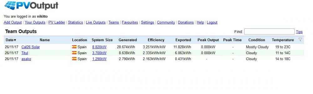

Intentanto mejorar día a día, hemos incluido la opción de subir los datos a PVOutput.org
Archivo adjunto 17272
Una vez hemos más o menos entendido el funcionamiento de la web y ajustando algunos parámetros, subimos los datos cada 5 min. Otra opción sería subirlos una vez al día.
La opción de PVOutput puede ser válida para aquellos que quieran subir los datos de su híbrido Voltronic sin necesidad de crear bases de datos, etc. Se puede ver como.
¡Se me olvidaba! Hemos creado el Team SolarWeb para el que quiera incorporarse.

Me refería a un Team (equipo) en PVOutput :
Archivo adjunto 17273

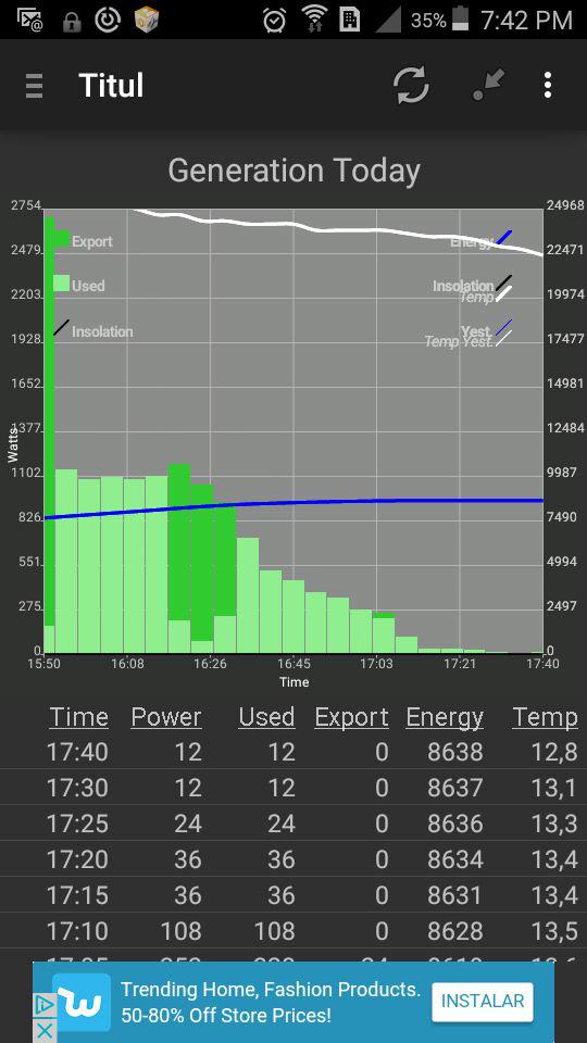

El tema de pasar los datos a "la nube" sirve para varios temas:
- Tener una copia de los datos en otro sitio
- Utilizar los graficos/estadisticas.... que tiene la web (algunas son curiosas)
- Tener acceso a una App para el movil... que siempre te presenta los datos algo mejor en pantallas pequeñas que via web
Un ejm...
Archivo adjunto 17275
Lógicamente esto es solo para monitorizar (que no es poco), pero el tema de la Web, Telegram,.... sigue siendo muy útil para control de los reles manualmente y graficas personalizadas
Sin embargo y sobre todo, tener la base de datos en local es imprescindible para el control automático en función de las condiciones que queramos del sistema FV (Vbat, Ibat, SOC, horario, .....) que es la "gracia" principal de este Brico

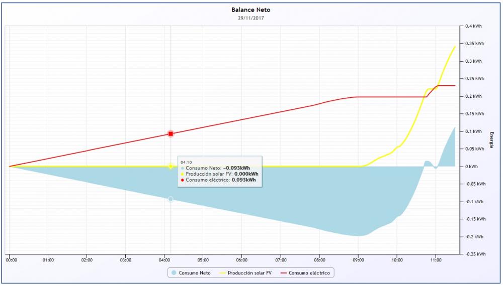

Hemos incluido una nueva gráfica en la web (Gráficas - Energía): 'Balance Neto'. Es una gráfica que da una idea de la energía importada, exportada y la diferencia entre ellas (en nuestro caso toda la energía va y viene de las baterías).
Archivo adjunto 17293
*Ahora, cuando las baterías están a tope, NO exportamos más. Es decir, sobran excedentes. De estar conectados a una red eléctrica seguiríamos exportando energía. Cada uno que saque sus conclusiones.

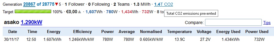

Muy buena idea ,estaría bien también que se indicara la cantidad de c02 que se deja de emitir con nuestra instalación , me quiero poner la página de monotorizacion en el perfil de wassap y en la firma de los foros como vosotros ,seria una forma de promocionar las renovables y el tumor que extirpamos cada día.

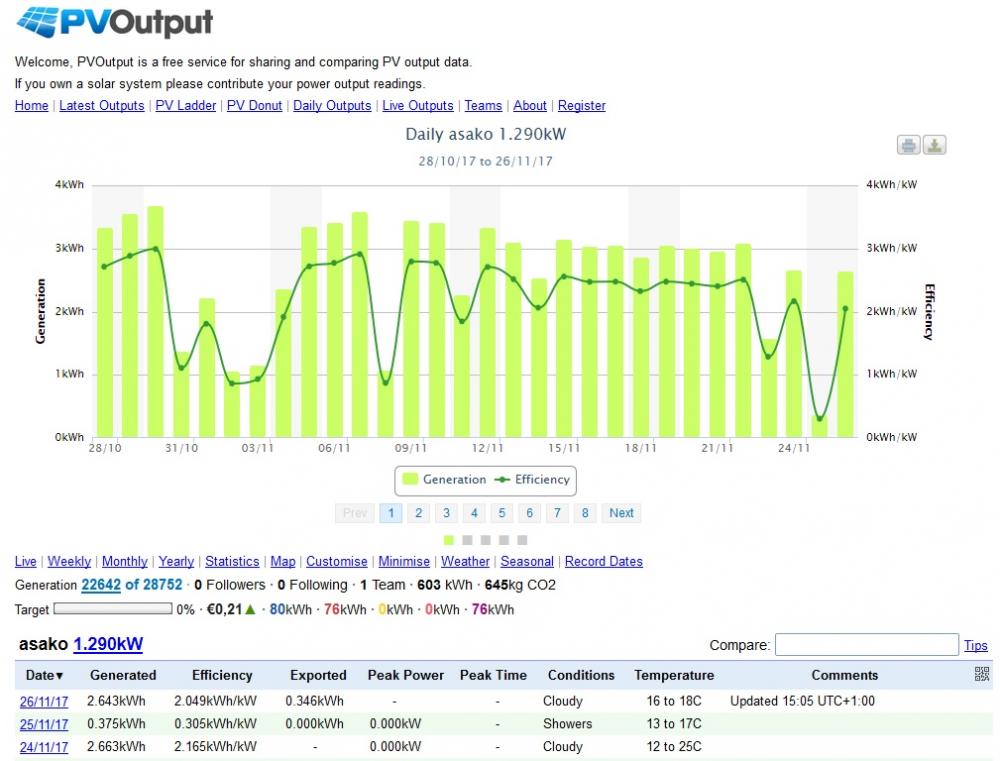

Archivo adjunto 17297
Sacado de PVOutput. Y mi sistema es pequeño.
Aquí hay una calculadora online que coincide con unos PDF que he estado leyendo: Calcular CO2
Un ejemplo:
Consumo eléctrico 1000 KWh => 650 Kg CO2
Con lo que no cuadra mucho el resultado con el ofrecido por PVOutput. Creo que esto varia en cada país.

... estaría bien también que se indicara la cantidad de c02 que se deja de emitir con nuestra instalación
A grosso modo, por cada kWh generado con FV, se evita la emisión de 600g de CO2**, comparado con la mezcla de energía que venden las eléctricas en España
Por ejemplo, yo tengo 4000Wp en placa instalados y la cosecha anual es de unos 5000kWh o 5MWh, lo que equivale a 3.0 toneladas de CO2 no emitidos cada año - en teoría
Digo "en teoría", porque este cálculo no tiene en cuenta el CO2 emitido en la fabricación y transporte de las placas, baterías y electrónica. Haciendo bien el cálculo, resulta bastante menos CO2 no emitido
** Por favor, no entremos en discusión si se evita la emisión de 400g, 600g u 800g de CO2 por cada kWh generado con FV. Esto depende con que forma de generación de energía eléctrica se compara

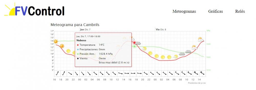

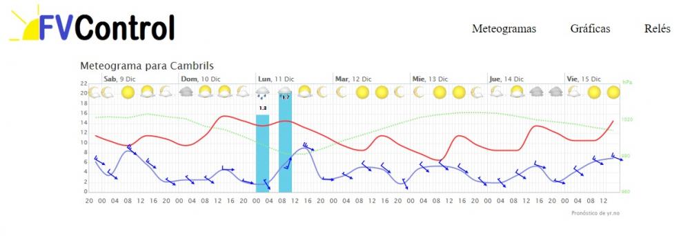

Intentando mejorar el software, hemos incluido un Meteograma de 48h.
Archivo adjunto 17308
Estoy trabajando en uno de 96h, puede verse en la web.

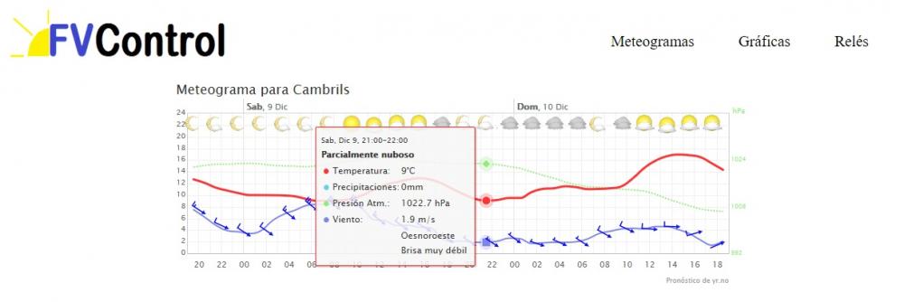

Le he dado una vuelta al meteogram de 48h. Espero guste:
Archivo adjunto 17324
Y el de una semana:
Archivo adjunto 17325
