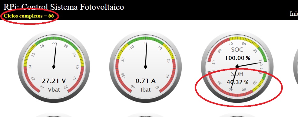

Gracias a la aportación de más miembros del foro (Gabriel 201X) hemos incluido en la web, como podéis ver en la imagen, el número de ciclos completos y el SOH (estado de salud de las baterías).
Ambos campos son teóricos y en ambos se ha tenido en cuenta el coeficiente de Peukert y la temperatura de las baterías. Se decidió que hasta 20ºC no afectaba a las baterías. Y por encima, cuanta más temperatura peor.
Hoy, en una gráfica que me ha pasado Francesc, veo que toman como medida para el cálculo del número de ciclos de sus baterías, una temperatura de 25ºC. Nosotros hemos sido más estrictos.
Re: Control exhaustivo ciclo de carga/SOC/Cargas/etc
nikitto
... hemos incluido en la web, como podéis ver en la imagen, el número de ciclos completos y el SOH (estado de salud de las baterías)
Enhorabuena, nikitto y colaboradores! Opino que son de mucho valor estos parámetros ... y parecen muy bien calculados ... :cool:

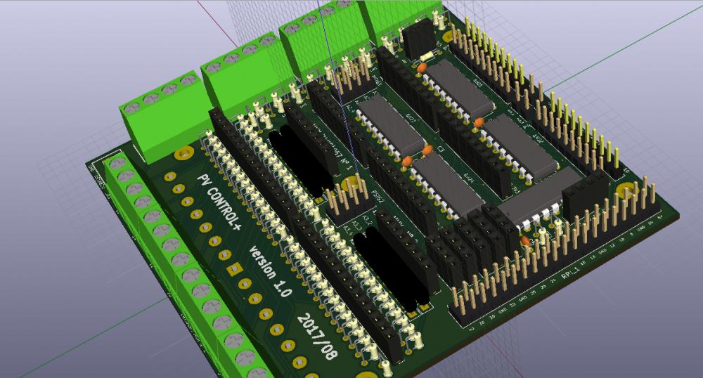

Como he comentado creo antes...hemos diseñado una PCB con el programa Kidcad y hemos encargado un primer lote de 10 unidades
Evidentemente en tu caso pilla algo lejos para que te acerques por Madrid a por una PCB
No es excesivamente caro encargar una PCB pero el lote minimo logico son 10 uds que salen por unos 25€ con transporte
Es un poco "overkill" pero si quieres te pasamos los ficheros para que encargues 10ud (yo las encargue en seeed)
Tranquilo por no aportar...como te veo con voluntad ya tienes el 95% del Brico hecho....hay muchos temas que seguro que en cuanto te metas ayudas (documentarlo, ideas,etc)
Por ahora ya hemos exportado la idea y tenemos un Brico internacional :)

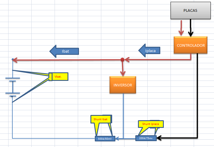

Bueno...un primer esquema HW de lo mas básico
Capitulo 1 - INSTALACION SHUNTS
Los cuadrados amarillos indican de donde hay que sacar los cablecillos para conectaclos después a los ADS1115 y poder medir Vbat, Ibat e Iplaca
Archivo adjunto 17061
Los cablecillos de Ibat e Iplaca van directos a las entradas de un ADS1115, la señal de Vbat hay que bajarla de nivel de voltaje que tienen las baterías (12V, 24V, 48V) a como máximo unos 3V para que lo pueda leer el otro ADS1115 .... eso se hace con dos resistencias (divisor de tension) cuyo valor depende del voltaje de batería que tengamos
Por ejm en un sistema a 24V...si elegimos R1=1Kohm y R2=10kohm tendríamos que el voltaje de salida seria....
Vout=Vbat*R1/(R1+R2)=Vbat*1/11 voltios
Si pensamos que como maximo la bateria alcanzara 33V ... la salida maxima seria Vout=33/11=3v que esta por debajo de los 3,3V que admite el ADS1115 luego OK
Nota para los mas avanzados....el ADS1115 se puede alimentar a un voltaje de 5V y entonces tendria mayor rango de entrada, pero en este brico lo alimentamos de la salida de 3,3V de la Raspberry
Si se tiene un sistema a 48V pues dejar R1=1Kohm y por ejm poner una R2=22Kohm

Hola Mleon
podrías poner los planos del PCB, para poder usarlos en el KidCad?

Como he comentado, me llegaran en breve el primer lote de 10 uds y mejor ver que no se metió la pata en esta primera version antes de nada (es la primera PCB que he diseñado)
Dado que costaba los mismo todo lo que entrara en una placa de 10cmx10cm, la PCB se diseño para un maximo de:
- 32 reles por cable
- 4 ADS1115
- 32 entradas (2 multiplexores de 16 canales)
Ahora mismo se puede ver en la web de seeed (no se cuanto tiempo la almacenan)
https://www.seeedstudio.com/gerber-v...d5026a86b9cae7
La simulación de como queda una vez soldados los componentes (faltaria pinchar los ADS1115 y Multiplexores) seria tal que asi:
Archivo adjunto 17064
Obviamente solo hay que poner lo que necesite cada uno.... en mi caso por ahora 2 ADS1115, 1 Multiplexor (para medir cada vaso) y 1 PCF para 8 reles por cable
De las 10 encargadas yo me he quedado con 2uds, no se el resto de foreros si les sobre alguna, evidentemente se puede pedir otro lote de 10 uds pero lo lógico es que coordinaras con quien lo repartes si no te quieres quedar con las 10ud
