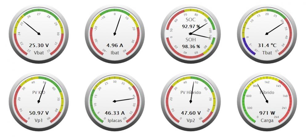

Re: Control exhaustivo ciclo de carga/SOC/Cargas/etc
Archivo adjunto 16757
Los 2 reguladores dándolo todo.
