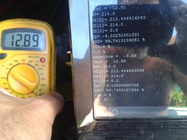

Hice varias pruebas y tal cual lo tengo funciona. A0 -> borne - batería y A1 -> otro extremo
Sin producción FV (paneles desconectados), tenía una intensidad negativa (sentido inversor) con un consumo aproximado de 50Wh. 40 de los cuales eran una bombilla de filamento y los otros 10 del propio inversor.
Si conecto los paneles, la intensidad pasa, por lo general (depende del regulador, estado de la batería y consumo), a ser positiva porque se realiza una carga de la batería, aunque este en flotación y otro tanto de la producción FV pasa directamente a consumo, a encender la bombilla.
El esquema que subió Mleon AQUÍ es muy bueno, a mi entender. Porque al tener esos 2 shunts podemos calcular que intensidad entra en baterías y que intensidad va directa a consumo desde la propia producción FV.
No es una de mis mejores fotos, jajaja. Pero puede apreciarse que el cálculo de Vbat es casi,casi exacto a lo que marca el voltímetro:
Archivo adjunto 14827
Y si no me fallan las mates: 3,88A x 12,88v = 49,97
La intensidad de signo negativo porque está descargando de la propia batería

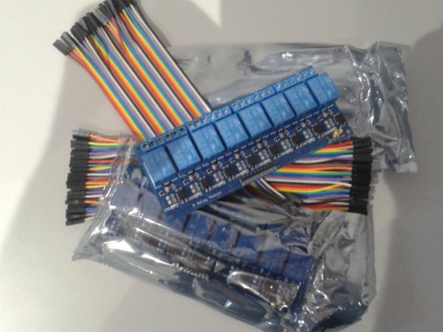

Supongo que sabes que estos relés van con un optoacoplador que se activa por nivel bajo en la salida del pin GPIO de la RPi.
Re: Control exhaustivo ciclo de carga/SOC/Cargas/etc
junavar

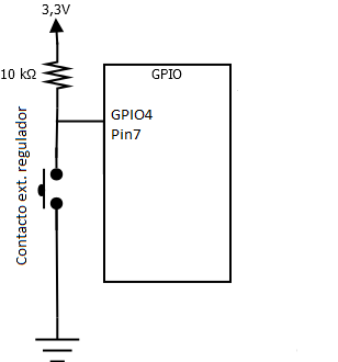

Siguiendo con la idea de Mleon de coger el estado de las baterías del propio regulador (FLOAT) y mientras no me llegan los integrados PCF8574P, he decidido usar uno de los puertos GPIO de la Raspberry. Este es el esquema eléctrico:
Archivo adjunto 14849
Y este el programa:
Código PHP:
import RPi.GPIO as GPIO
GPIO.setup(7, GPIO.IN)
if (not GPIO.input(7)) :
print (" Regulador: FLOAT")
El Midnite KID no tiene una salida dedicada para este menester, pero si puedes usar la salida LOAD. Que puede activarse/desactivarse con diferentes configuraciones. Algunas tan interesantes como FLOAT ON o PWM Divert. Se coloca un relé y ya tenemos interruptor libre de carga.
