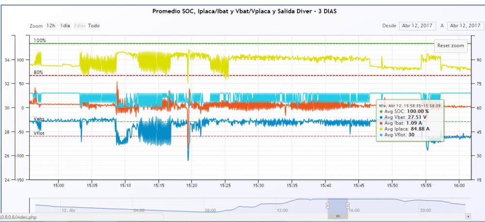

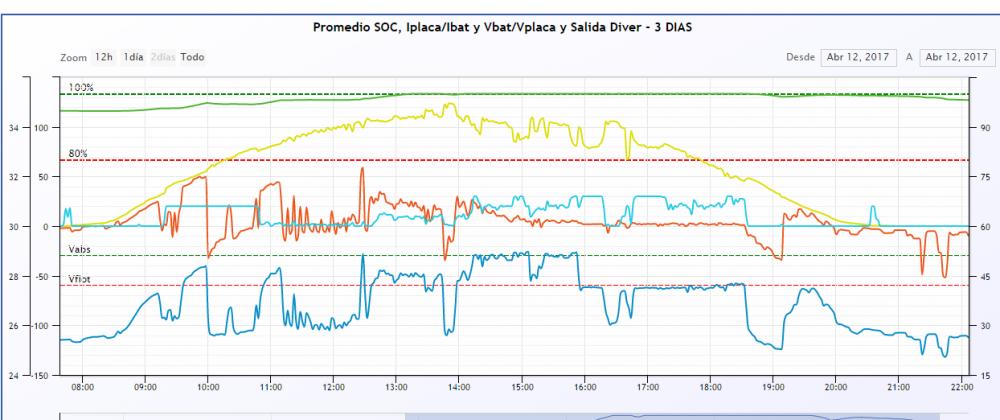

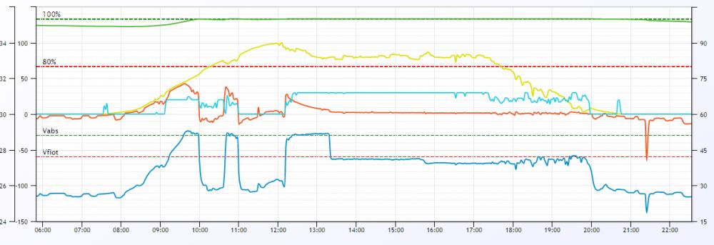

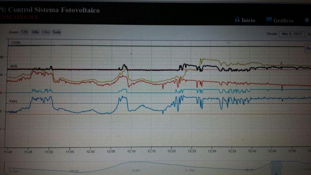

Hoy no ha sido un día ideal para probar el tema de excedentes (sol/nubes/consumo propio/...)
No obstante veo que el tema básicamente funciona
Se ve en el gráfico como cuando existe señal de excedentes (azul clarita) porque el sistema entra en absorción (Vbat en azul oscuro) la curva de Iplaca se separa de Ibat
Archivo adjunto 16222
La velocidad de adaptación no sera muy alta dado que tomamos muestras para guardalas en la BD cada 5 sg...a priori no me parece preocupante...ya veremos si se necesita bajar la frecuencia de muestreo

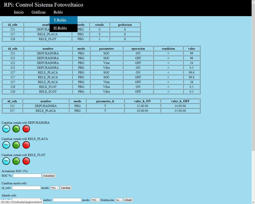

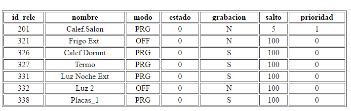

Como comentaba Nikitto hemos jugado con dos campos por cada rele PWM:
- Salto: indica el incremento/decremento a aplicar a ese rele en concreto
- Prioridad: Indica el orden en el que se le asignaran los excedentes
Permitimos que exista mas de un rele en la misma prioridad, así por ejm se pueden dar situaciones si tengo 3 reles
Rele 1: prioridad 1
Rele 2: Prioridad 2
Rele 3: prioridad 1
que en un momento dado estén en 50%, 0%, 40%...empezando el Rele2 cuando ya estén a 100% Rele1 y Rele3
A su vez también permitimos control horario por cada Rele por horas y/o por dias (por eso del fin de semana).
Luego a un rele, independientemente de la prioridad asignada, solo se le asignaran excedentes en el periodo que se le indique
Todo esto lo controlamos via wifi, para poder tener los enchufes alejados de la zona de baterías,....por lo que hemos implementado un watchdog en el NodeMCU para que, si no recibe información en 2 minutos, apague los relés ...( no estaría bien que se descarguen las baterías si se cuelga el router wifi)
A su vez, aprovechando el desarrollo previo podemos ver graficamente en la web el equivalente de minutos al 100% que ha estado encendido el rele cada dia
Ahora queda validar el algoritmo y una vez validado ver si ademas de usar la señal que da el Regulador podemos usar por ejm Vplaca para determinar que existen excedentes

Se ve en el gráfico como cuando existe señal de excedentes (azul clarita) ... la curva de Iplaca se separa de Ibat
Para entender bien la gráfica: Iplaca es la curva amarilla e Ibat la curva roja - correcto?
Re: Control exhaustivo ciclo de carga/SOC/Cargas/etc
el_cobarde
Muy buen trabajo! Lo que hacéis tú y nikitto es admirable! Enhorabuena!
Eso es.
Archivo adjunto 16223
Vplaca en negro, Ibat en rojo, Iplaca en amarillo, Excedentes en azul claro y Vbat en azul oscuro.
En esta gráfica puede verse como Vplaca (en negro) se dispara cuando hay excedentes (azul claro). Creemos que puede ser una buena fuente de información en el caso de querer derivar sin la señal del regulador. Iremos observando su comportamiento para encontrar un rango donde excedentes = 1.
Vplaca era uno de los parámetros que tenía en mente para "mi" derivación de excedentes, pero al final me he decidido por Ibat
Un regulador MPPT hace trabajar las placas conectadas a su Vmp y cuando bloquea la producción (cuando hay excedentes), las obliga a trabajar a una tensión más alta, hasta llegar a Voc, donde la producción es nula
La diferencia entre Vmp y Voc es de un 20%, en las placas que yo conozco
Cuando hay muchos excedentes, sería fácil definir un umbral de Vplaca para reconocerlo (una subida >10%, por ejemplo). Pero si solo hay pocos excedentes, fácilmente se escapan
Ibat (en combinación con Vbat) me convence más, como parametro para identificar excedentes. Los criterios son sencillos (mirar mi hilo sobre derivación de excedentes):
El algoritmo para el Arduino sería muy sencillo, se reduce a robar (y devolver) escalones de potencia:
- Si {Ibat<0A}, nunca hay que intentar robar potencia
- Si {Ibat>0A}, siempre se intenta robar potencia; todo lo que se consigue robar se deriva a los termos de excedentes
- El Arduino limita Ibat a 20A, toda Ibat>20A va directamente a los termos de excedentes

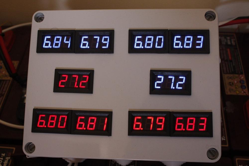

nikitto
Mi caja de voltímetros ...
El mundo real y el mundo virtual ya casi no se distinguen ... ;) . . . . . . . . . . . . Archivo adjunto 16243
11 Archivos adjunto(s)

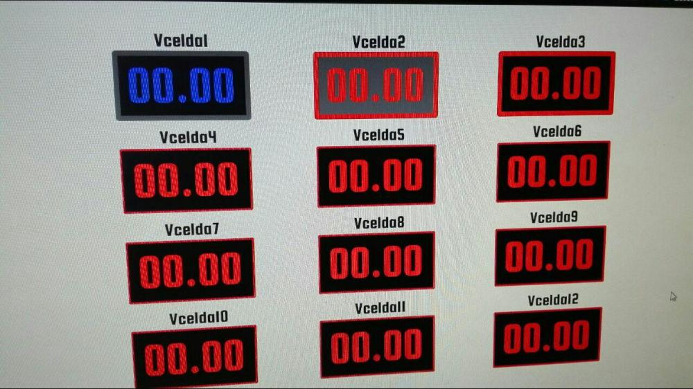

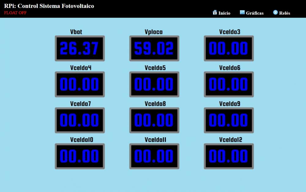

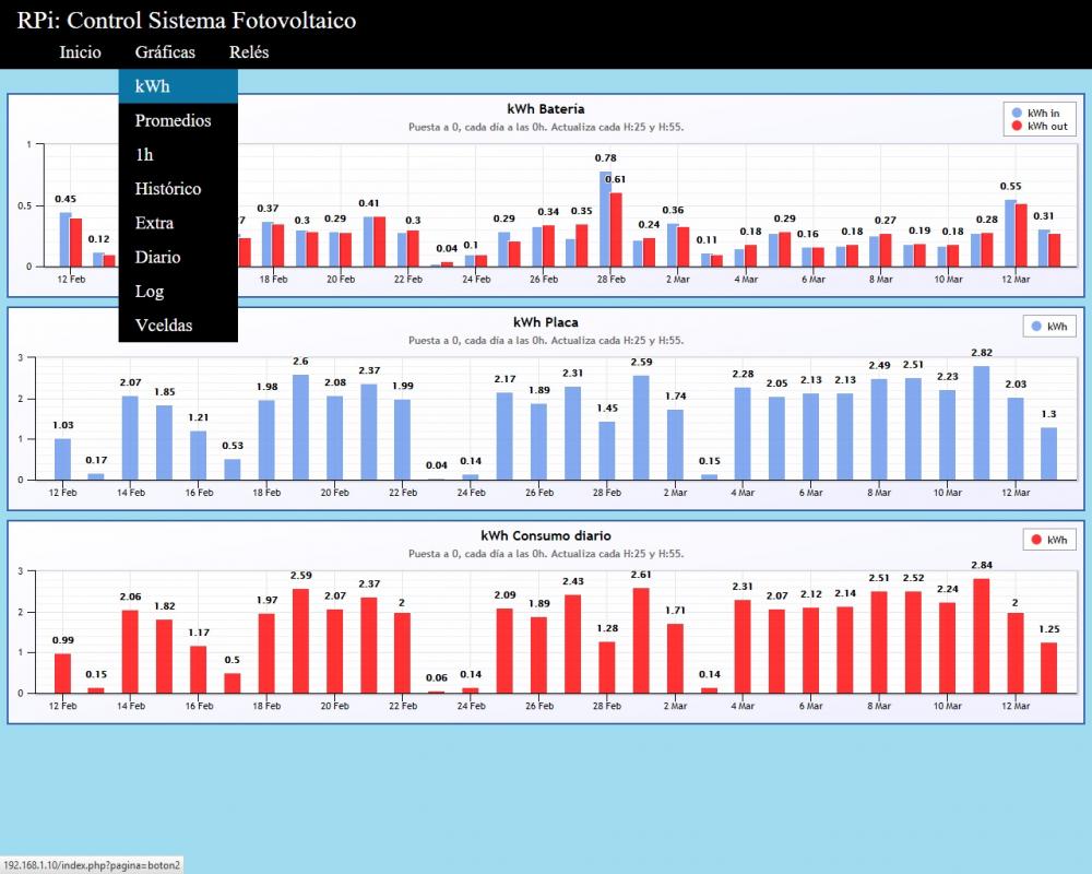

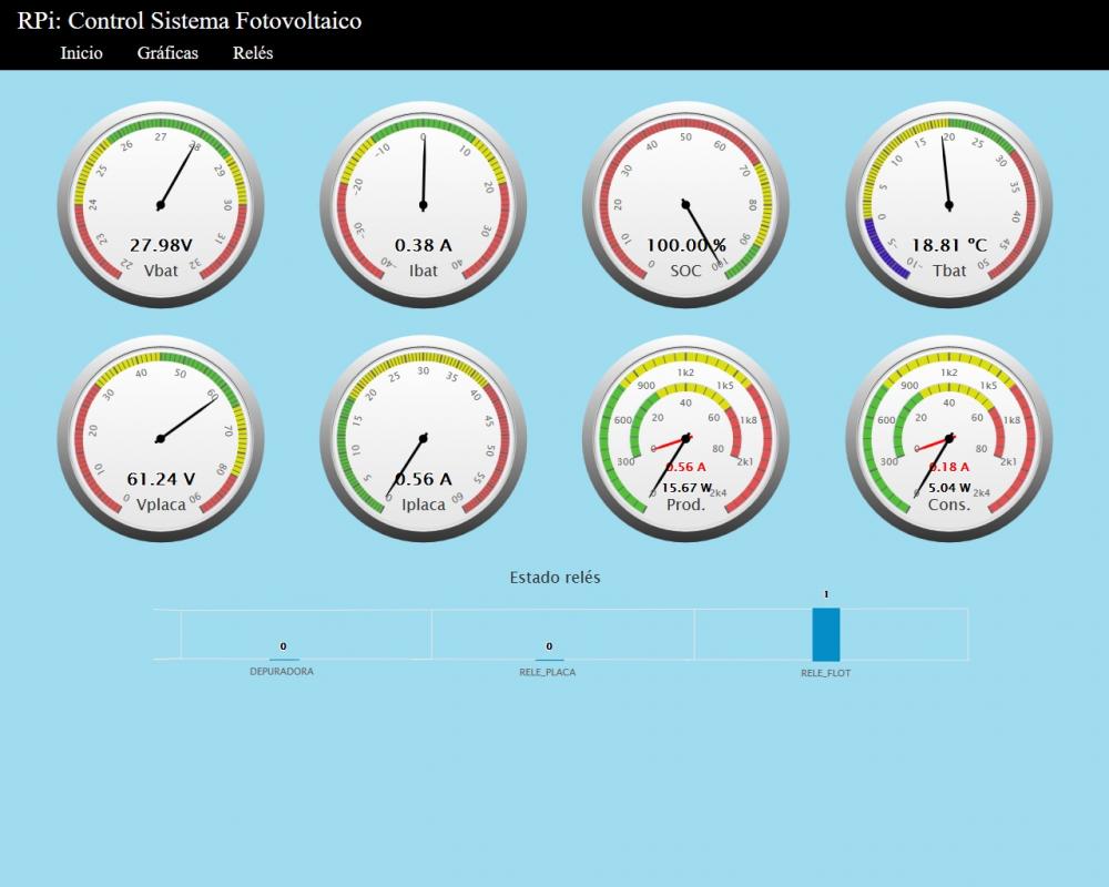

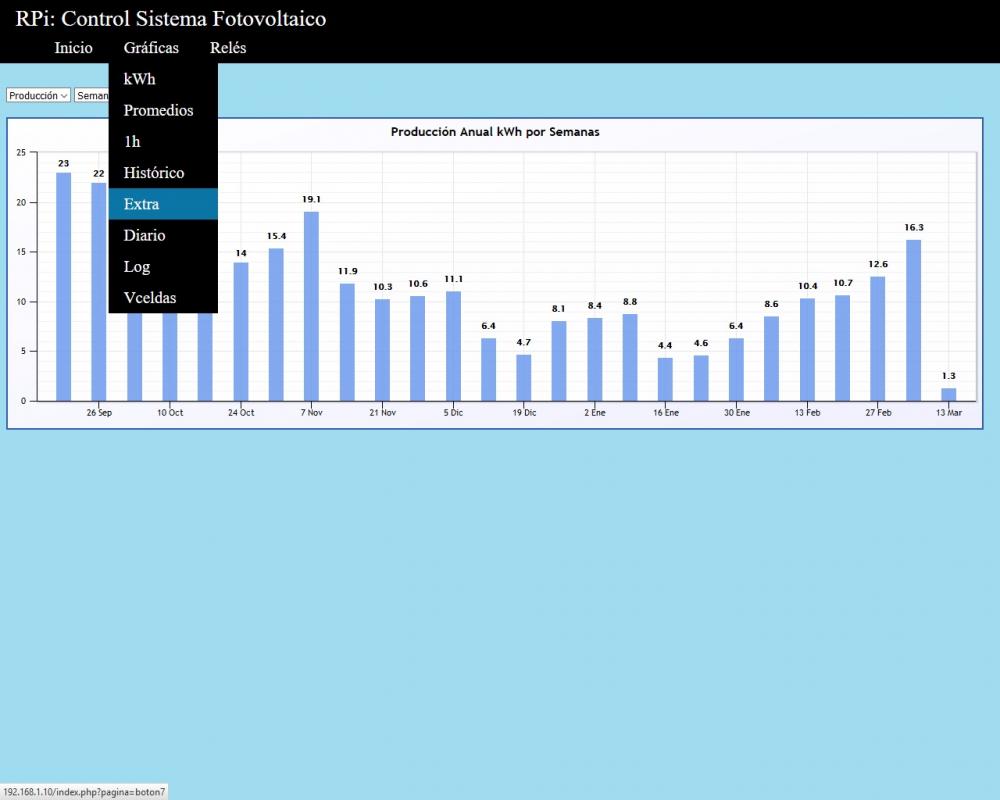

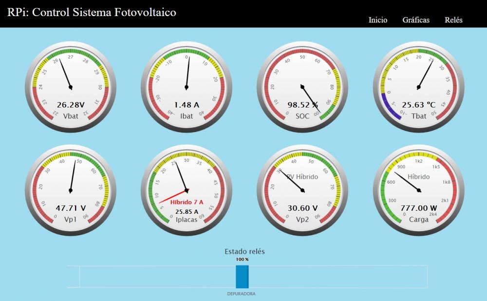

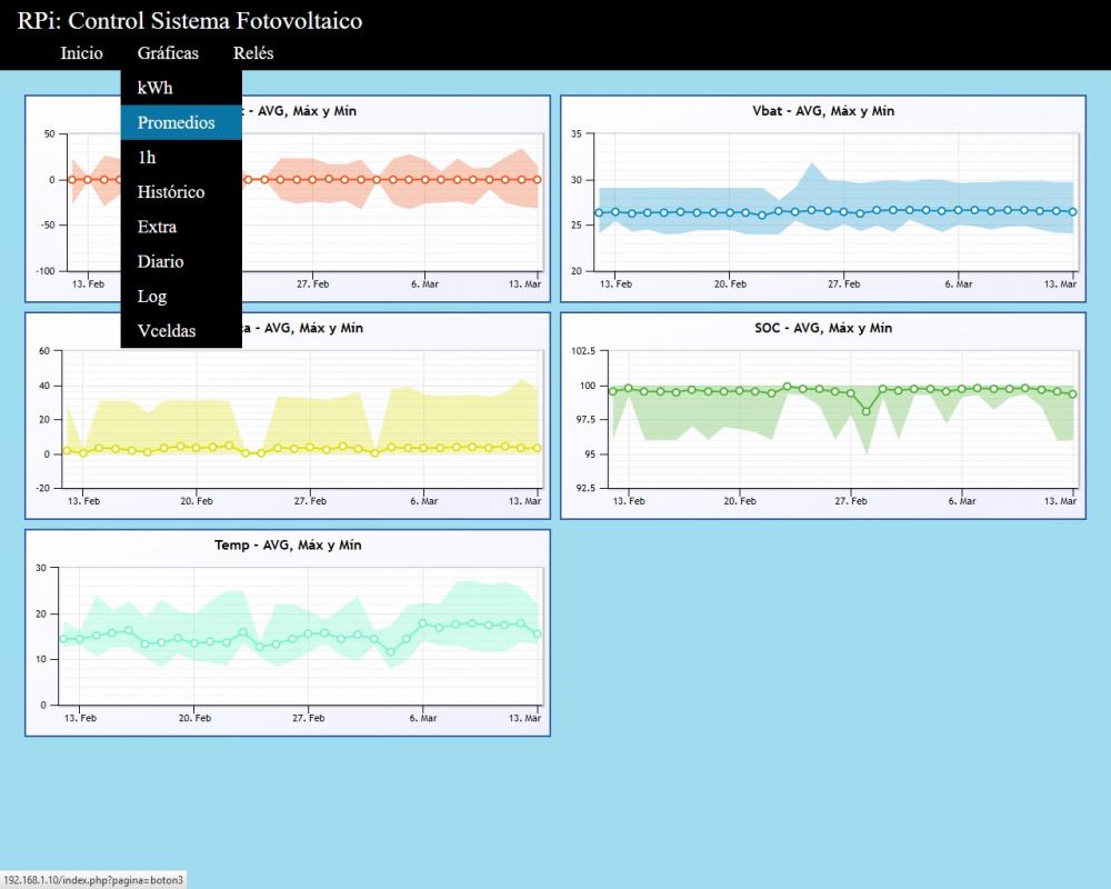

Pronto hará un año que Manuel nos presento su proyecto, desde entonces ha llovido mucho pero más ha salido el sol; que al fin y al cabo, es lo que nos interesa.
Va siendo hora de subir unos pantallazos de como ha avanzado la cosa en la transición de Duinomite a Raspberry:
Archivo adjunto 16262
Archivo adjunto 16263
Archivo adjunto 16264
Archivo adjunto 16265
Archivo adjunto 16266
Archivo adjunto 16267
Archivo adjunto 16268
Archivo adjunto 16269
Archivo adjunto 16270

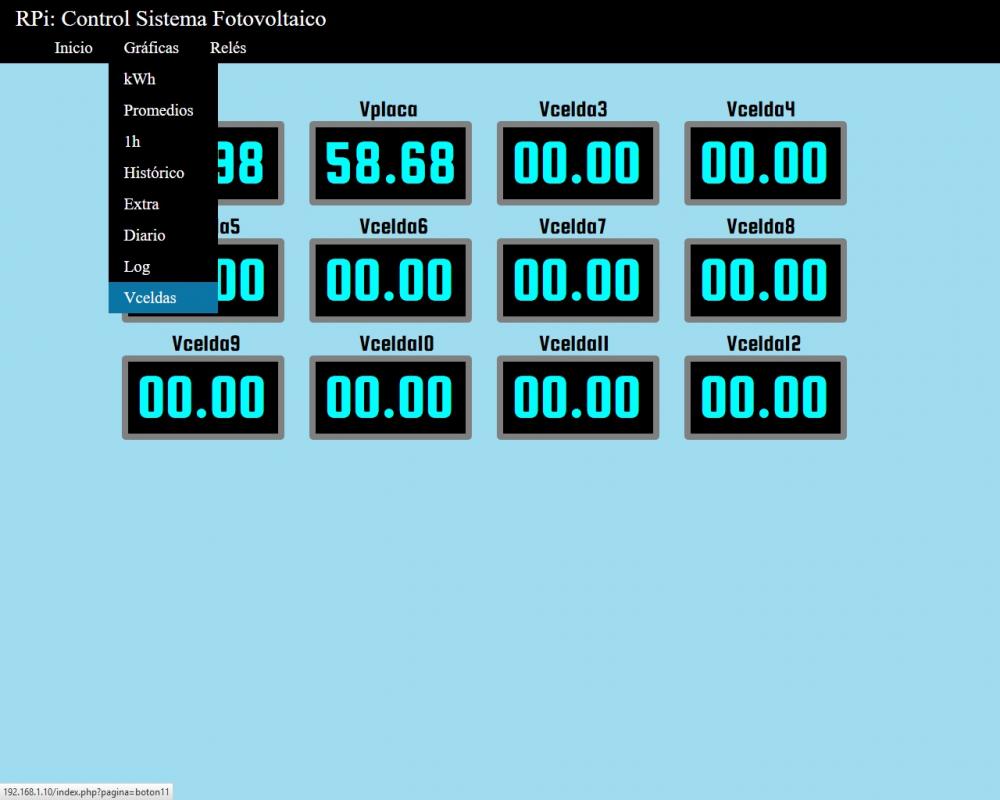

*Vceldas: Falta acabar programa (en python)
Archivo adjunto 16271
*Vista página desprotegida
Archivo adjunto 16272
En mi firma, el acceso directo a la web.
Cualquier crítica constructiva será bienvenida. Y recordar que todo esto está a disposición de todos:
http://www.solarweb.net/forosolar/fo...tml#post325107

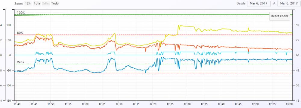

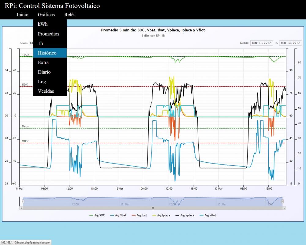

Tras unas semanas utilizando el algoritmo de excedentes via wifi comento mi impresión
El SW lo hemos puesto Nikitto y yo para que la señal de excedentes la pueda dar el propio regulador, o en función del voltaje en placas (en este caso es independiente del regulador)
Por ahora solo controlo un rele SSR via wifi, es trivial añadir mas, pero hay que comprar SSR etc
- El sistema es fiable, no he tenido ningún "cuelgue" ni de la parte de la Raspberry ni de la parte remota del NodeMCU
- El control de excedentes via Vplaca parece que cumple suficientemente, se puede añadir al algoritmo de control la señal Ibat (de hecho lo tengo así puesto) aunque no cambia significativamente el resultado
- Se adapta bastante bien a la utilización normal de otras cargas (microondas, vitro, etc)
Un ejm de la gráfica obtenida un día "exprimido a tope"
Archivo adjunto 16444
- Verde: SOC
- Amarillo: Iplaca
- Rojo: Ibat
- Azul oscuro: Vbat
- Azul claro: señal de excedentes
Si hacemos zoom para ver las señales con mayor detalle se ve que hay un poco de "fiesta"

Otro ejm un día mas tranquilo (hoy)
Archivo adjunto 16445
Aunque para mi uso es mas que suficiente, no todo es perfecto:
- Si se intenta exprimir a tope, suele ocurrir que el regulador no "cuente bien" el tiempo de absorción por lo que el tiempo en absorción se dilata algo...no es grave pero hay que tenerlo en cuenta
- Dado que el control es via wifi por web, la frecuencia de adaptación no es alta, lo normal es una actualizacion (salto arriba o abajo) cada 0,5sg (esta cifra supongo sera peor cuando se controlen mas reles SSR via wifi)
En cualquier caso estoy satisfecho con el resultado

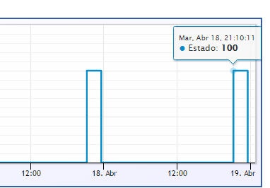

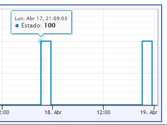

PD: Dado que ya capturamos Vplaca, la estoy usando para encender la luz nocturna exterior y va estupendamente...he puesto la condicion de ON si Vplaca<24v y la de OFF por horario a las 23:30
Se ve en la gráfica que cada día se enciende mas tarde
Archivo adjunto 16448

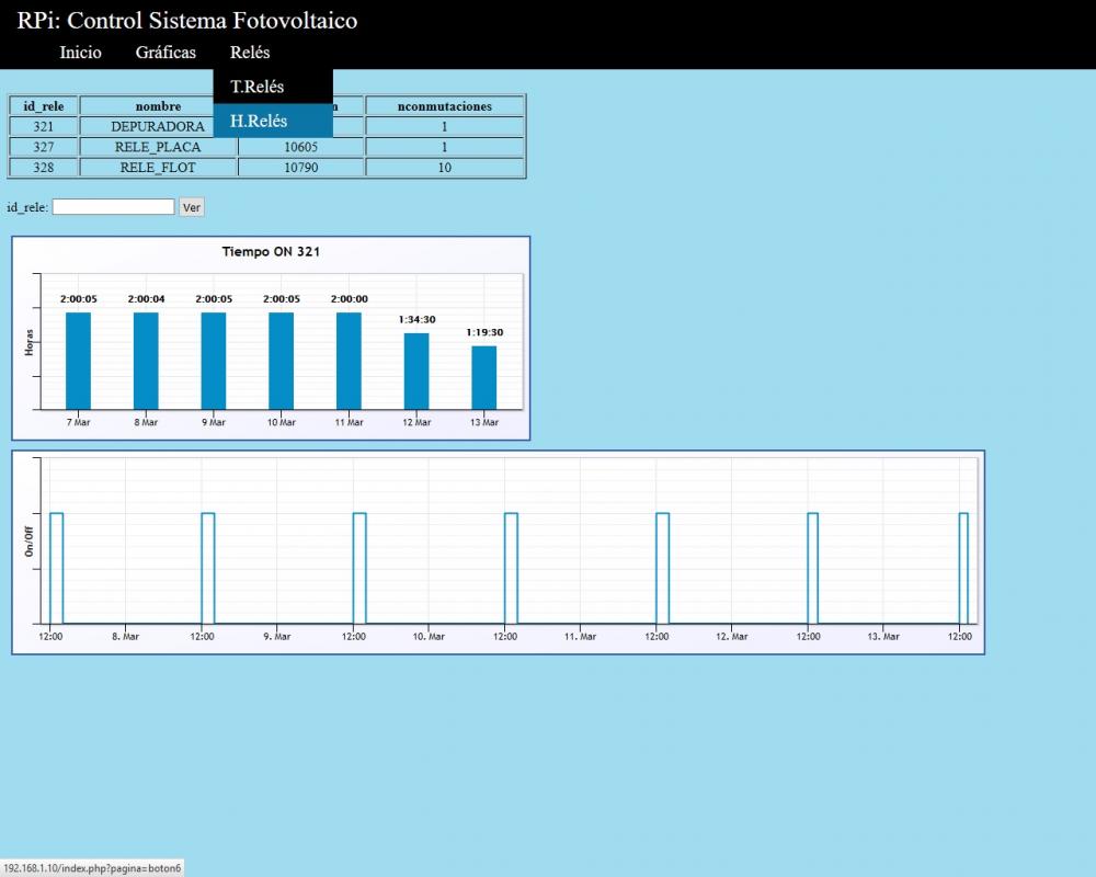

Con los datos que hemos aprendido a extraer del híbrido AQUÍ, he realizado estas modificaciones en el 'control sistema fotovoltaico':

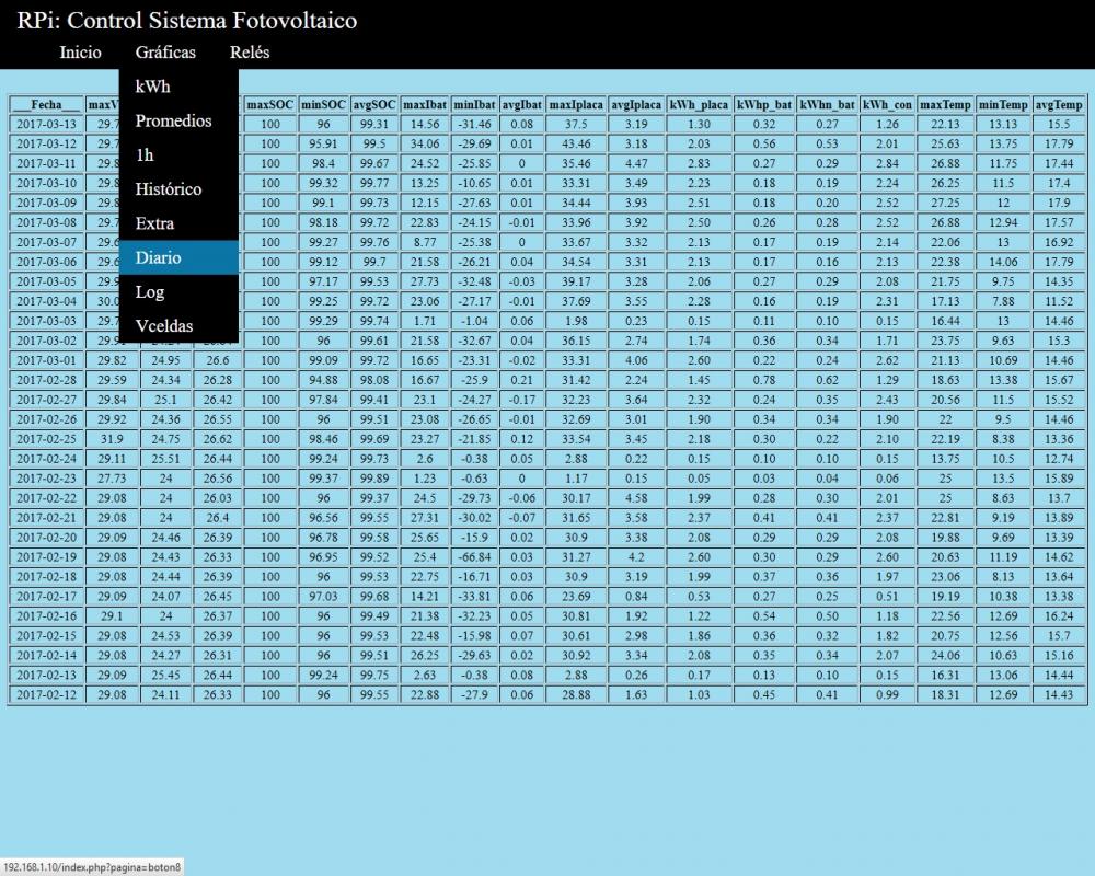

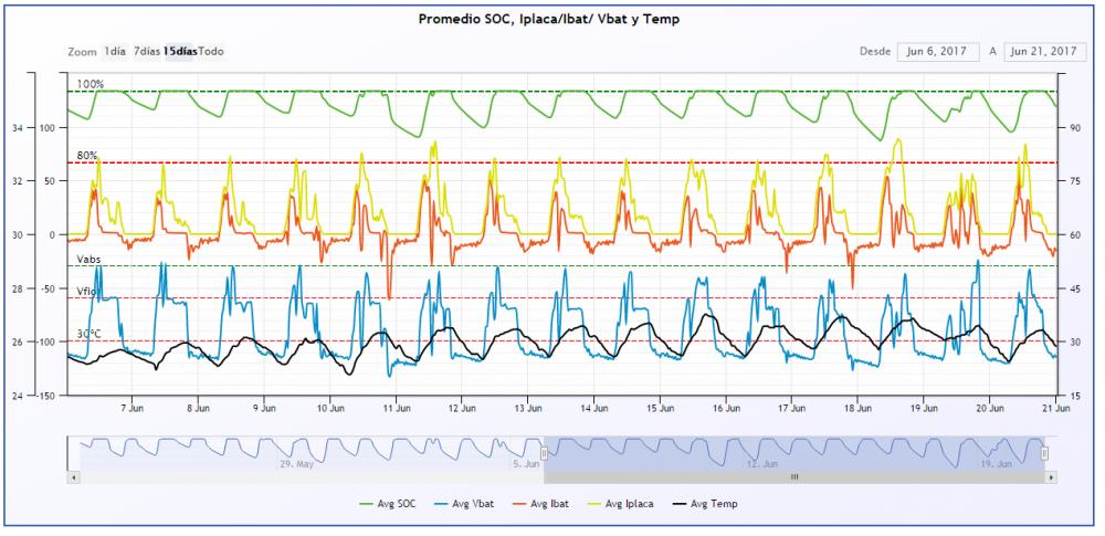

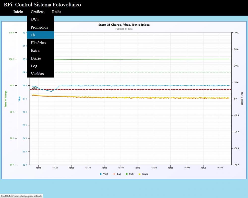

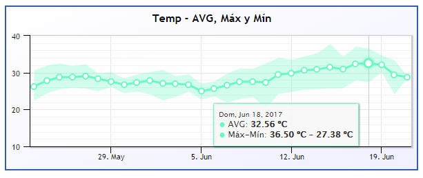

Con estos días de "frío polar", aunque ya tenia la grafica de temperatura Max/Min/Media por días, esa gráfica no me daba una idea del tiempo que las baterías han pasado calor
Archivo adjunto 16643
Para tener esta idea, he modificado algo la gráfica histórica para que me de también la evolución de la temperatura de las baterías (en negro), la escala es el eje derecho que también es el del SOC y asi me queda colocada la curva mas o menos bien
Un vistazo de los últimos 15 días
Archivo adjunto 16642
Estamos discutiendo internamente algo sobre tener una idea del SOH de la batería, por ahora podemos sacar de los datos que se guardan en la base de datos:
- Los AH que lleva la batería ciclados...daría una idea de SOH teórico dependiendo del uso real
- El incremento de la Resistencia interna de la batería (calculada en función de los parámetros conocidos en cada momento de SOC, Vbat, Ibat)...daría una idea del SOH real de la batería
¿Alguna idea adicional?

Estamos discutiendo internamente algo sobre tener una idea del SOH de la batería ... ¿Alguna idea adicional?
Si entiendo bien, el SoH (State of Health, en %) de una batería, básicamente es la capacidad real en este momento, en comparación con la capacidad nominal, cuando era nueva
- Los Ah ciclados (o los ciclos completos realizados) es una información siempre bien vista
- La resistencia interna efectivamente daría una idea del SoH. Habría que medirla vaso por vaso, en flotación y en ecualización. Pero calcular el SoH en base a la resistencia interna no me parece muy fiable
- La forma de medir el SoH que más me gusta, es permitir una descarga fuerte (a C20), partiendo del SoC 100%, hasta una tensión de 1.90V por vaso (DOD 80-90%), y medir los Ah que ha liberado cada vaso en esta descarga
Una descarga forzada de este tipo, si se hace cada 3 o 6 meses, por ejemplo, no dañaría a la batería
