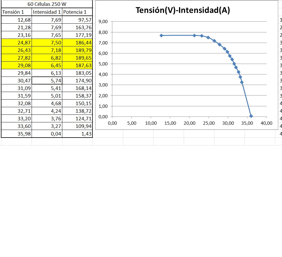

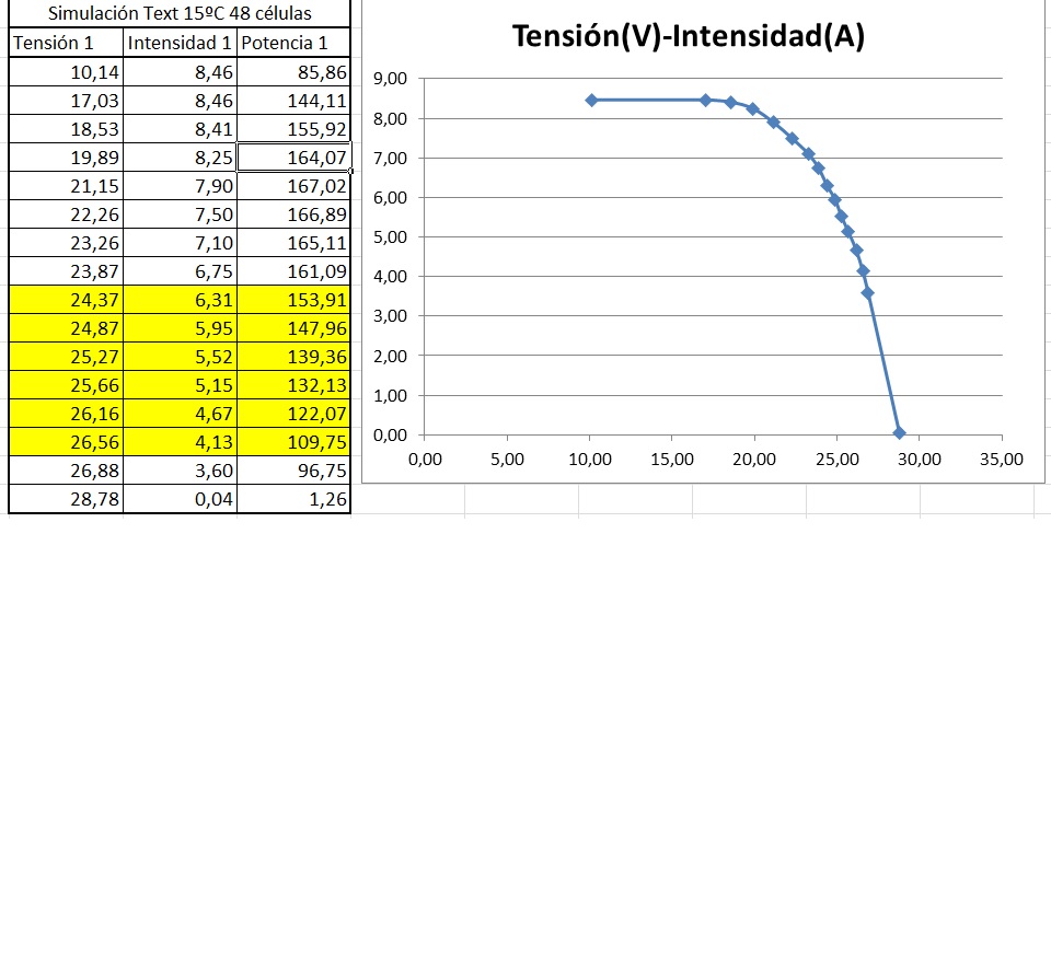

Si la tensión de batería es mucho mayor que la Vmp de las placas, p.e. 48V vs. 24V, habrá una intensidad inversa, de batería a placas. La batería se descarga y las placas se calientan. Para evitarlo (de noche), se instalan diodos de bloqueo
Pero lo interesante de las placas es, que si la tensión de batería es solo un poco superior a la de placas, p.e. placas 24V y batería 26V, la placas producirían a 26V. Esta tensión está por encima de su Vmpp, pero aún así podrían dar bastante intensidad
A esta sorpresa se refieren Gabriel 2015 y Mleon
Edito: Veo que Gabriel 2015 te ha puesto una tabla que da valores a lo que digo. En paralelo podrían ser 8A, en vez de los 5A que dan en serie. Pero ojo: En cuanto suba la temperatura ambiente, las placas de 48c en paralelo ya no producirían!

Esto es un poco como la Vmp de las placas FV: Un poco por encima o debajo de su Vmp generan menos, pero no nada
Igual un regulador (por lo menos, los mios): Un poco por encima o debajo de su Vabs entrega menos, pero no nada
Yo estoy muy satisfecho con el comportamiento de mis 3 reguladores en paralelo
Resumiendo, creo que los dos puntos de vista son aceptables, tú prefieres el relé y yo el regulador del híbrido

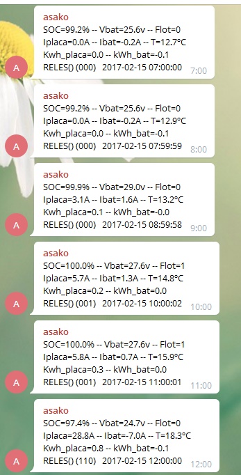

En el historial "1h" se ve, que Iplaca ha subido constantemente de 26.8A a las 11:30h, cuando conectastes las placas, a 29.6A a las 12:10h. Muy bien, no se ve ni rastro de nubes. Aparentemente, tienes mucho más sol que yo ...
Un detalle:
Ahora tienes 24A del Kid y 6A de placas, total 30A
Con la serie (60c+60c) al híbrido, tal como digo en mi post #910, tendrías 21.5A del Kid y 12A del híbrido, total 33.5A

Si no es que yo prefiera el relé, ayer hice unas mediciones a un panel de 60 células y lo extrapole a uno de 48 células para que lo viese Nikkito. La medición original es ésta:
Si te fijas, entre 24,87 V y 29,08 V, la diferencia es de 3 W sobre 190 W, lo que supone un 1,57 %, que es inferior a las pérdidas de cualquier regulador MPPT.
Aparte, con dos reguladores, tienes dos fuentes de perturbación y con uno y un relé, solo una.

Si, tienes razón. A la temperatura ambiente actual, esta placa de 60c tiene su Vmp a 27V y funcionaría muy bien con regulador PWM a batería de 24V; hasta serviría para ecualizar a 31V
Todos aquellos que piensan, que por poco que se supere Vmp, la placa ya no genera nada, se equivocan
(hasta hace unos meses, yo era uno de ellos ...)
Pero ten en cuenta, que con la calor del verano, Vmp fácilmente baja 2V o 3V más, y entonces ya tiene bastante ventaja un regulador MPPT con dos placas de 60c en serie
Además, hay placas de 60c con su Vmp más baja que esta, con la que has hecho las mediciones
En total, creo que las dos opciones -la tuya y la mía- son "buenas"

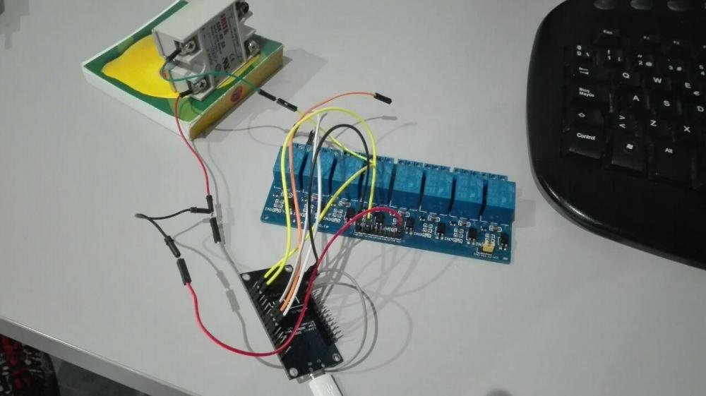

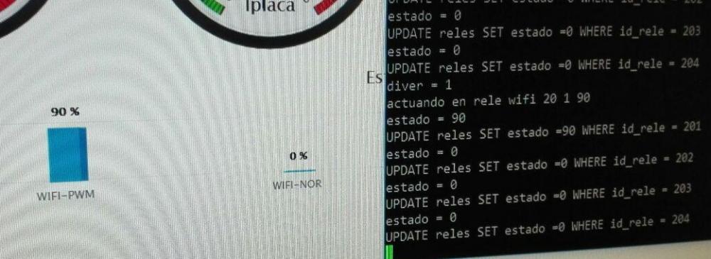

Han vuelto las noches locas de programación:
*Esta web corre en mi RPi3 y aunque es accesible, el programa de control fotovoltaico lo cargo manualmente para realizar las pruebas. Como referencia: Si las agujas de la página principal no se mueven en 5 seg, es que el programa (fv.py) está parado. RPi: Control sistema fotovoltaico
**He quitado la parte de contraseña en Relés - T.Relés para que veáis con que facilidad puede cambiarse el estado de los relés. Basta con darle al pulsador (azul, verde, rojo)
RPi y nodeMCU trabajando de la mano.
Mejorando la versión anterior del nodeMCU, con una protección por falta de señal entre ambas placas. Apagando todos los relés en dicho caso. No queremos dejar las baterías secas.
Gran trabajo de Manuel (Mleon) con el nodeMCU. La programación del mismo es 100% suya. Como se dice hoy en día: 'Está hecho un crack'

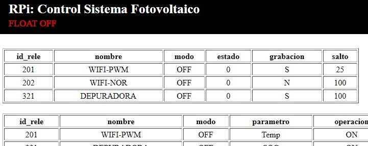

Bueno...en el tema de programar el NodeMCU he duplicado mi experiencia...he pasado de 1 a 2 los programas hechos
Por eso de hacer el tema lo mas generico/versatil posible la idea es que un NodeMCU pueda controlar hasta 5 reles (podria mas pero habria que tener mas cuidado con los pines que se usan para otras cosas)
Hemos decidido que se puedan mezclar reles normales ( de bobina) y reles SSR....al fin y al cabo un rele normal es un caso de rele ssr en donde solo admite valores de 0% y 100%
Por tanto, para cada rele se define el salto de potencia que va a tener ....por ejm 5% o 10% para un rele en concreto ssr y 100% para un rele normal
Ahora se le esta dando una vuelta a la estrategia de reparto de excedentes...
Lo mas generico es que los excedentes se reparten entre reles de la misma prioridad y una vez cubierta al 100% dicha prioridad se pasa a los reles de la siguiente prioridad
Asi podemos tener configuraciones mas simples tipo ...una vez que el rele en prioridad 1 llegue al 100% pasa al rele de prioridad 2...( creo recordar que es la estrategia del Carlotron) u otras estrategias de reparto de excedentes que tenga varios reles funcionando al distintos X%
Ya veremos como lo dejamos para mantener un compromiso entre funcionalidad/complejidad....pero es la idea que me salio cuando nos hemos puesto a ver el control de excedentes via PWMPVControl+ (web espejo a la real cada 5'...se puede trastear)

Sobre el tema de prioridad hay varias opciones:
1. Al crear los relés PWM, indicamos prioridad: 1,2,3,...
Cuando el relé con prioridad 1, llegue al 100%, entrará el relé con prioridad 2, así sucesivamente.
2. Podemos crear varios relés con la misma prioridad: R1_PWM y R2_PWM con prioridad 1.
Cuando los 2 relés lleguen al 100%, entrará/n el/los relé/s con prioridad 2, así sucesivamente.PvControl+: Control sistema fotovoltaico
