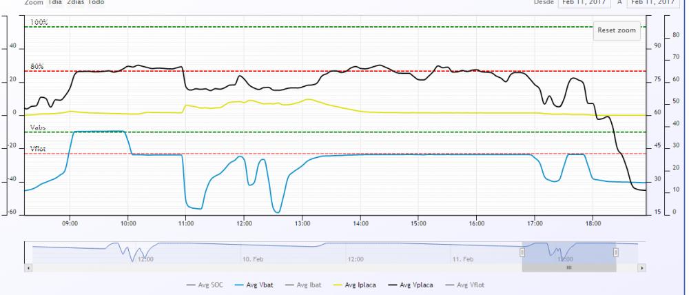

Es verdad que, hasta la fecha, con el control de relés y la posibilidad de múltiples condiciones de ON/OFF (Vbat,Ibat,Iplaca, SOC, ..) se consiguen aceptablemente el control de excedentes
Por ejm, si cogemos la gráfica de los últimos días, se ve que el sistema usa los excedentes bastante bien y con un ciclado de batería muy pequeño....... diferencia entre Iplaca (curva amarilla) e Ibat (curva roja)
Archivo adjunto 16072
Ahora bien, es evidente que dicho control no es exacto por dos motivos:
A) Con los parámetros SOC, Vbat, Ibat, Iplaca, Flotación y Temp, que son los que teníamos hasta la fecha, se puede aproximar las condiciones para que existan excedentes,.. pero no es una función directa
B) Hasta ahora el control es ON/OFF, y no realizamos control de % de potencia, por lo que se puede producir algo de ciclado
Por tanto, vamos a atacar a ambos motivos
