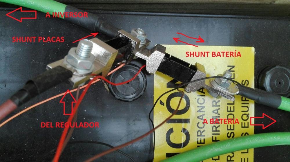

Re: Control exhaustivo ciclo de carga/SOC/Cargas/etc
el_cobarde
Vale. Pero estás seguro que necesitas tantos shunts? Yo, con un solo shunt de 100A/75mV, mido la intensidad que entra a batería (la que viene de los reguladores) y la que sale de batería (la que va al inversor / consumo)
El shunt que tienes montado, sería el equivalente al que monta un monitor de baterías. Sabes lo que entra y sale de la batería. Nosotros tenemos uno más, para calcular Iplaca. Así sabemos la producción diaria y podemos saber la energía que pasa directamente al inversor sin pasar por baterías.
Archivo adjunto 16057
nikitto
No del todo. Para mi BMS tengo un shunt de 500A/50mV. Y tengo otro shunt de 100A/75mV
Un shunt siempre lo conectarás entre regulador y batería. La información obtenida depende de donde conectas el inversor
- Si conectas el inversor entre regulador y shunt, la intensidad puede tener dos sentidos, digamos Ipos o Ineg. Ipos es la que entra en la batería; es la que viene de placas menos la que ha "robado" el inversor. Y la Ineg es la que sale de batería
- Si conectas el inversor entre shunt y batería, solo existe Ipos, la intensidad que viene de placas rsp. del regulador
- Si tienes más de un regulador, conectas las salidas de todos los reguladores al shunt, y el inversor entre shunt y batería. Solo existirá Ipos, que en este caso es la intensidad Iplaca de todos los reguladores
O sea, para lo que quieres, necesitas solo 2 shunts:
- Un shunt entre regulador(es) e inversor, que te dirá la Iplaca (de todas las placas)
- Otro shunt entre inversor y batería, que te dirá la I que entra o sale de batería y sirve para calcular el SOC
Creo que la cosa es muy fácil, pero la explicación me ha salido algo confusa ... :pensive:

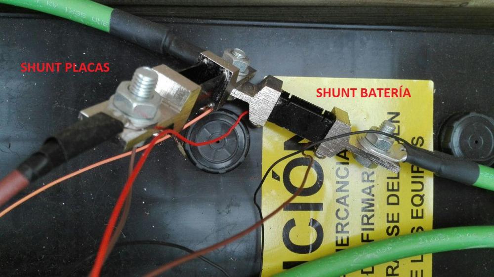

Los 2 shunts que mencionas son los que puedes ver en la foto. Como no he puesto donde va cada cable, lo pongo ahora. Pero es lo que dices.
Archivo adjunto 16058
Con estos 2 shunts tenemos las 2 intensidades reflejadas en la web: Iplaca (de 0 a +X) siempre positiva e Ibat ( de - a + ) en función de si carga batería (+) o la descarga (-)
Con un par de divisores de tensión obtenemos Vbat y Vplaca.
Hasta aquí estamos de acuerdo.
Vale, ahora si conecto + y - de las placas de 48c directamente a la entrada FV del híbrido, perdería los datos de esas placas en concreto. Porque toda o parte de la producción iría a consumo instantáneo.
Quizás una opción sería conectar sólo el terminal (+) de los paneles de 48c a la entrada FV del híbrido y dejar el terminal (-) conectado al SHUNT (Iplaca). También puede que salte todo por los aires.
nikitto
Muy bien; ahora puedo interpretar perfectamente la foto. Estamos de acuerdo en todo!
Si en el tornillo del cable marrón del "SHUNT PLACAS", donde pone "DEL REGULADOR", conectarías las salidas negativas de todos los reguladores que tuvieras, este shunt te daría la Iplaca de todos los reguladores
En un principio, esto también vale para el regulador del híbrido. El "problema" es, que regulador e híbrido están en una misma caja y comparten los mismos bornes hacia la batería. Por eso no se puede conectar la salida de este regulador al cable marrón
Conclusión:
Si conectas placas al regulador del híbrido, no puedes ver su Iplaca con un shunt. En el menu del híbrido sí se ve esta Iplaca, pero (actualmente) no tenéis acceso a los datos internos del híbrido y no podéis incorporarlos en vuestro algoritmo de control
nikitto
Correcto. Es la consecuencia de lo que he escrito
Si conectas las placas de 48c directamente a batería, sí puedes obtener la Iplaca de todas las placas. Basta conectar el negativo del string de 48c al tornillo del cable marrón y el positivo al borne positivo de batería
nikitto
No hagas esto. No funcionaría. Y posiblemente habría "fumata negra"
