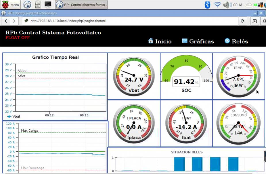

Y para no perdernos nada...he replicado toda la BD y web de la RPi 1 a la RPi 3. Para muestra un botón:
RPi: Control sistema fotovoltaico
Si abrís las 2 webs veréis que hay un pequeño desfase entre una y otra. Es el tiempo que tarda la la BD esclava en leer el nuevo contenido desde la BD maestra, más el tiempo en representarlo vía web.

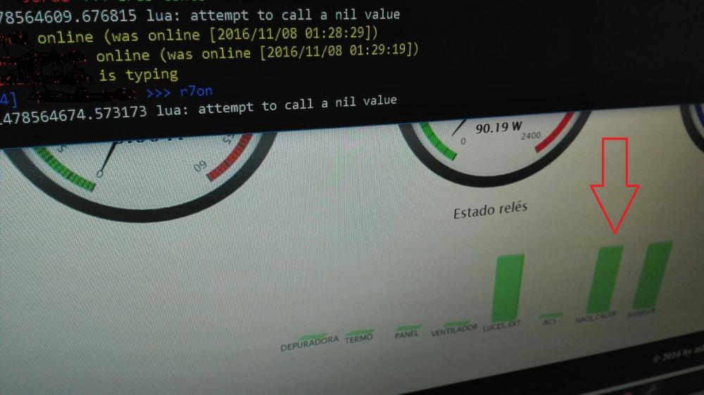

Y el tema de activar/desactivar relés, pues aquí pongo un ejemplo, de como a las tantas de la noche, Manuel mandandome el comando 'r7on' (muy básico), activa el relé pertinente.
En el caso de que la RPi deba mandar un mensaje es algo más fácil, porque ejecuta el programa en cuestión con el mensaje correspondiente y vuelve a cerrar el programa.
Para que la RPi reciba los mensajes y los trate, debemos dejar un programa corriendo en segundo plano .... y en eso estamos.PvControl+: Control sistema fotovoltaico

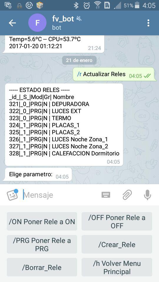

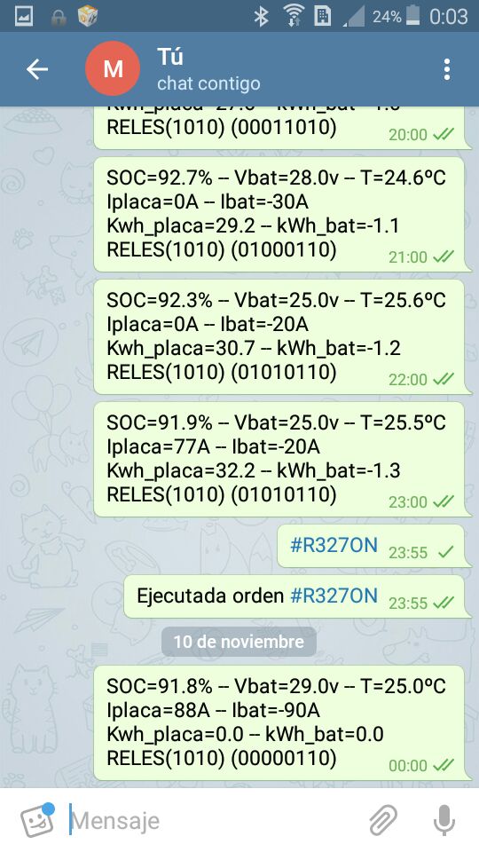

Re: Control exhaustivo ciclo de carga/SOC/Cargas/etc
Un sabio dijo que la necesidad agudiza el ingenio
En nuestro caso, dado que yo solo tengo acceso a internet desde 3G sin ip publica donde esta la instalación FV, no puedo acceder al servidor web desde fuera.....
La primera solución encontrada fue usar TeamViewer como escritorio remoto y mas o menos bien, pero para la RPi esta en fase Beta por lo que a veces se quedaba colgado el proceso y por tanto, en ese caso, me quedaría sin poder acceder hasta que reinicie la RPi....luego mala solución
Nos pusimos en marcha con otra solución...y aparecio la opcion de usar un Chat tipo Whatsapp para mandar y recibir mensajes de la instalación FV
Tras un poco de análisis, nos decantamos por Telegram, por varios motivos
- Sencillez de implementación
- Permite poner tu mismo numero de teléfono
Manos a la obra con eso de Telegram.... los requisitos mínimos fueron:
- Permitir Reiniciar RPi o Teamviewer mandado un msg desde el móvil
- Permitir Activar/Desactivar Relés mandado msg desde móvil
- Ya puestos.... que el Sistema nos mande algo de información via chat de como va el día (en mi caso decidí 1 mensaje por hora)

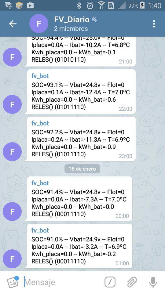

Tras algo de ensayo y error ya tenemos el tema operativo
Por ahora el sistema manda cada hora un msg del status con los valores de SOC, Vbat, Ibat etc y el estado de los reles por Wifi y por I2C
Obviamente es trivial definir la frecuencia y contenido del mensaje que queremos que envie
Ademas acepta ordenes que le mandamos por el chat, para ello hemos decidido que la orden empiece por #, así por ejemplo:
#reiniciar reiniciara la RPi
#teamviewer reiniciara el programa TeamViewer si no funciona bien para permitirnos conectarnos y ver el escritorio remoto de la RPi y asi ver las paginas web aunque las compañia telefonica lo ha puesto dificil
#R327ON encenderá el relé numero 327
#R327OFF pues eso
Seguro que se nos ocurren mas ordenes y/o mensajes
Un pantallazo de mi chat en Telegram
Dado que es un chat con mi mismo numero.... los mensajes que tienen dos tick son los que envía el Sistema y los que tiene un tick los que yo le mando

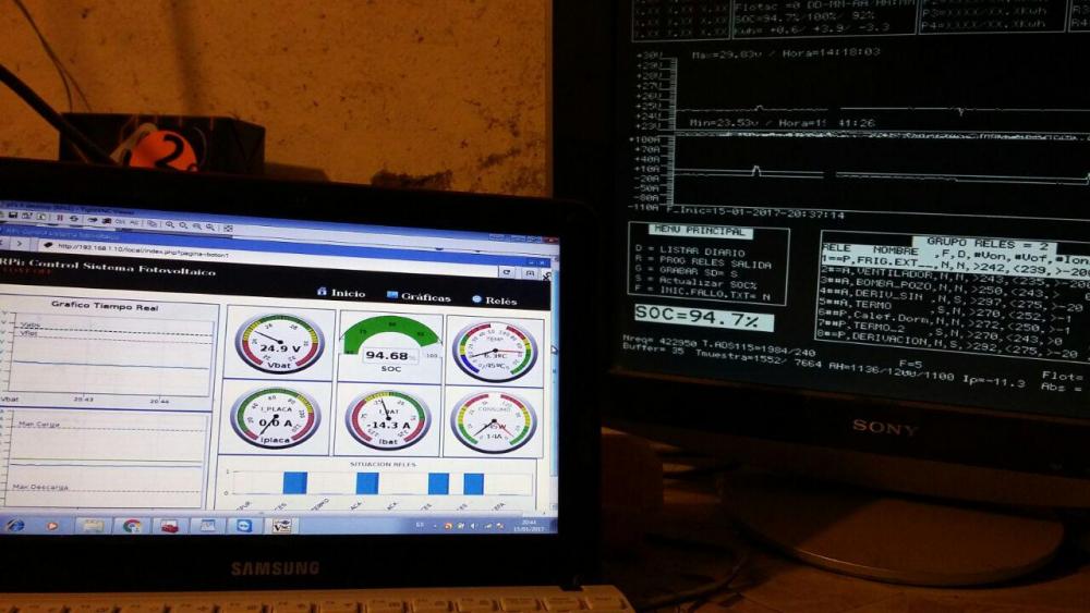

Hoy he instalado el sistema en donde tengo la FV
Los Reyes me trajeron otra RPi y, por tanto, ya tengo un sistema de desarrollo en casa y otro en "producción"
En principio la instalación bastante fácil (al final me hice una pequeña placa soldada con el circuito para evitar malos contactos)
- He utilizado un convertidor DC/DC de 24v a 5V para alimentar la RPI desde las baterias
- Los shunts ya los tenia puestos, luego solo ha sido sacar 4 hilos (2 por shunt)
- Otro cable adicional desde el polo + de la bateria para tener Vbat
Por ahora, como el sistema antiguo (duinomite) sigue en funcionamiento, no he conectado los reles
Es tranquilizador ver que la medida que da Ibat y Vbat tanto del duinomite, como la RPi como el monitor de baterias que tengo es absolutamente coherente
Ya se que todos van enchufados a las mismas baterías y al mismo shunt,....pero, sobre todo con el shunt de 500a/50mV, los niveles de señal son muy bajos y, por tanto, el ruido te puede crear problemas
En mi caso, tengo donde la FV conectividad a través de 3G (pocos MB y barata), por lo que para ver en remoto las paginas web, tengo que utilizar teamviewer como escritorio remoto
Lo que si me viene muy bien es que me llegue al móvil un mensaje de telegram cada hora con los parámetros FV (he creado un grupo de telegram con dos usuarios (el bot y yo) y le he dicho que no suenen los msg que lleguen a ese grupo para que no moleste)

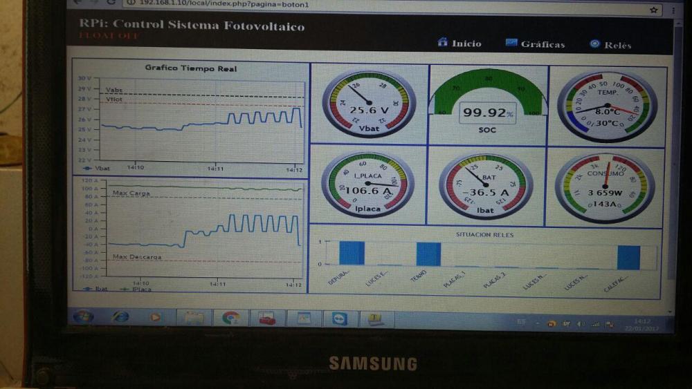

Como veís por las capturas...mis baterías pasan un poco de frio
Una foto que mezcla los dos mundos
- Duinomite : Blanco y negro pero que cumple con la misión
- RPi : Color / Web / Telegram / Email / reles wifi/...
Me dará pena cuando desenchufe el duinomite.....le intentare buscar una tarea para que siga vivo

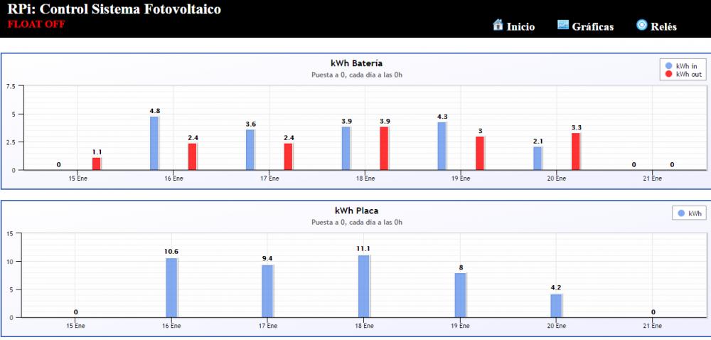

Tras unos días con el sistema instalado comento mis impresiones:
A) Fiabilidad
- La RPi no se ha colgado nunca
- Los valores que captura de Vbat/Ibat/Iplaca/Temperatura son consistentes (ha sido buena idea soldar una plaquita en lugar de utilizar una protoboard)
- Los mensajes que me manda via Telegram al movil van bien, aunque lógicamente, depende de si tiene cobertura 3G para poder mandarlos
Por tanto muy tranquilizador este tema para dejarlo a cargo del control de una instalación FV

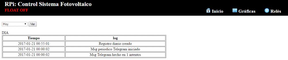

En cualquier caso, le pusimos que guardara un log para poder analizar si hay un problema

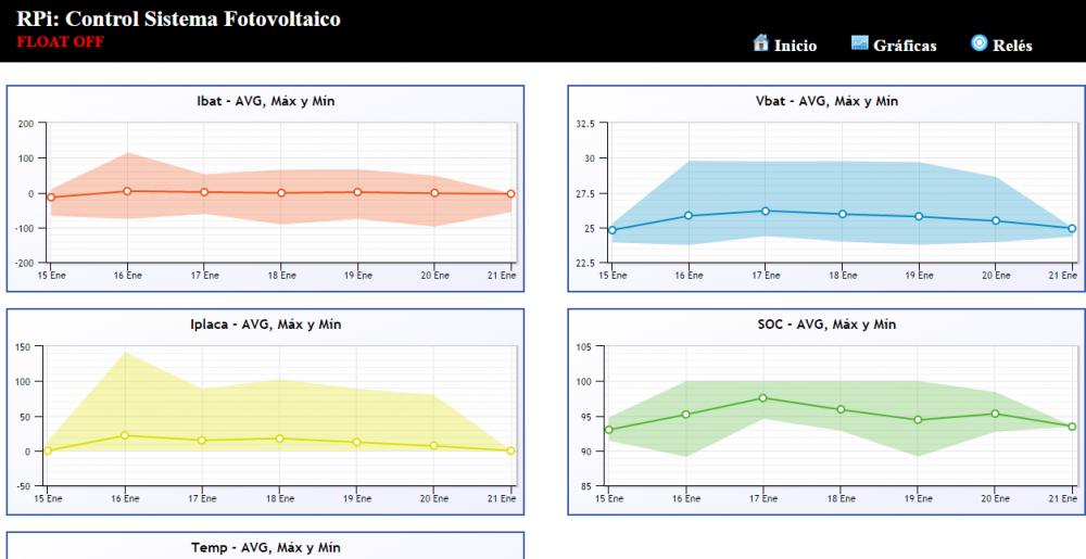

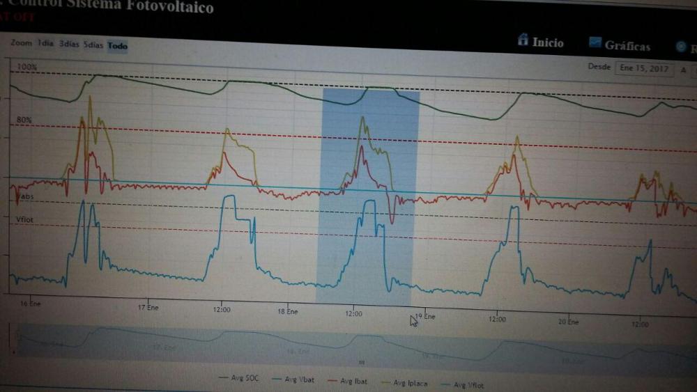

B) Prestaciones de Análisis y Gráficas

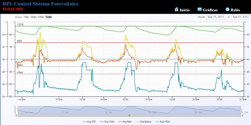

La potencia de las gráficas que nos permite Highchart es francamente buena

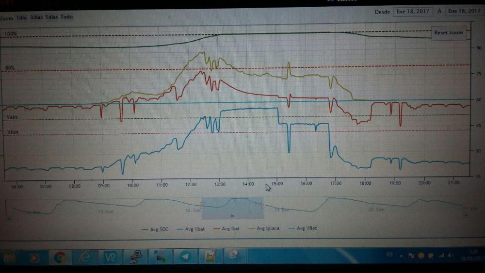

Personalmente me gusta la que te da la visión de como ha ido el día en cuanto a Vbat/Ibat/Iplaca y SOC
Si quiero ampliar una zona hay varias opciones
- Puedo seleccionar una zona con el ratón
- Utilizar el selector de la barra inferior
- Con el móvil o pantalla táctil ampliándolo con el gesto habitual
Por ejm para el día 18/Ene
La resolución que le he dado es cada 5 sg, luego puedo ver ampliando una zona hasta lo que ha pasado cada 5 sg

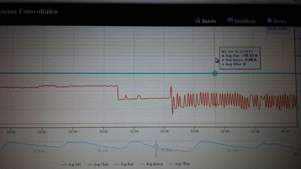

Por ejm un detalle de cuando se encendió una manta eléctrica y como afecta a Ibat
Otro tipo de gráficas que hemos puesto también te dan una buena idea
- Kwh generados por día
- Valores máximos y mínimos
- etc

Creo que algo así permite tanto mantener en buenas condiciones un sistema FV como aprovechar bastante bien los excedentes disponibles, y todo ello a un precio total inferior a lo que cuesta un simple Monitor de Baterías
No obstante, y empiezo la parte de mejoras, le faltaría:
- Control por celda: Ya esta casi hecha la parte de monitorizar cada celda, pero nos falta decidir como actuar cuando se detecten desequilibrios
- Control de excedentes mas preciso: Lógicamente un rele solo puede estar en dos estados ON/OFF, por tanto queda implementar una solución tipo PWM para optimizar aun mas este tema. Ya tenemos algunas ideas, y queremos que dicho control sea también posible utilizarlo via wifi para permitir controlar algo remotamente
Última edición por Mleon; 21/01/2017 a las 04:18

Gracias por los comentarios .....
Como creo habia indicado el Sistema lo hemos preparado para que permita usarse en modo simulación.....
Eso significa que simplemente con poner la SD en la RPi y cambiando los parámetros básicos (clave wifi si queréis acceder desde el pc o móvil, etc) se puede empezar a "jugar" sin necesidad de conectarle ningún sensor (así es como la tengo yo en casa que esta lejos de la instalación FV para ir cambiando cosas)
En este sentido..yo siempre recomendaría empezar en este modo de simulación, antes de enchufarla al sistema FV real para que empiece a guardar datos de verdad de Vbat/Ibat/Iplaca/Temperatura
