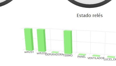

Bueno, me he pedido la Raspberry Pi 3, para poder cacharrear con ella. Más moderna, BT, Wifi, +CPU, +RAM, + de todo. Así podré experimentar los cambios aplicados.
Referente a la nodeMCU, hemos (mejor dicho, Mleon ha) cambiado el software, para solventar algunos problemillas y definir y mapear que salidas usar. Nos hemos quedado con D1,D2,D5,D6 y D7. Dichas salidas al mapearlas quedan como R1,R2,R3,R4 y R5. También se ha cambiado el modo de funcionamiento, ya que el módulo de relés funciona por lógica negativa (con 0V enciende).
Por lo que ahora al arrancar la nodeMCU, todas las salidas mencionadas, toman el valor 1 = 3,3V.
Y desde la web, podemos encender el R(elé)1 con: 192.168.1.20/R1=1, o apagar con: 192.168.1.20/R1=0
Lógicamente esto es sólo un ejemplo de funcionamento, es el propio programa fotovoltaico (fv.py) el que se preocupa de encender/apagar en función de condiciones y horarios.

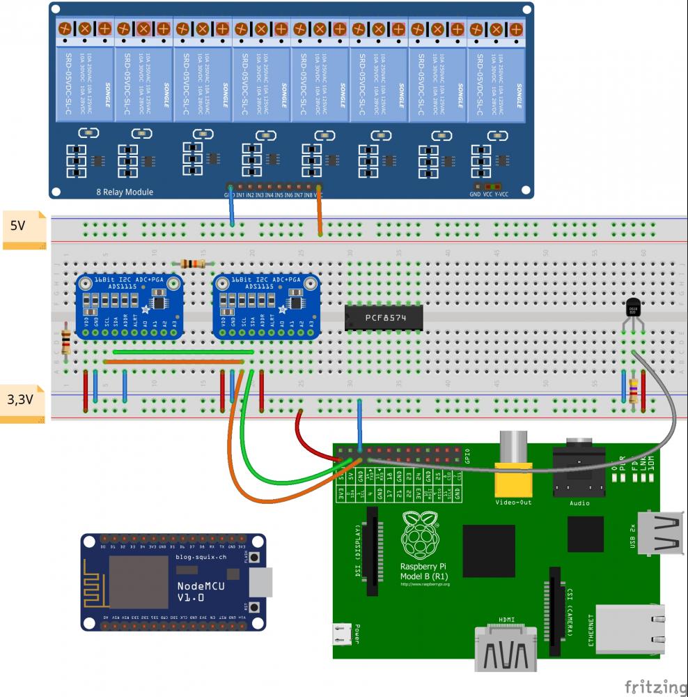

Y puestos a aprender cosas nuevas, aquí va un esquema (inacabado) de como va conectado cada artefacto:

¿Para que usas los 3,3V, todo el sistema soporta 5V?,y ¿para que es el intagrado y el transistor?
Por cierto ya tengo todo el material necesario
Re: Control exhaustivo ciclo de carga/SOC/Cargas/etc
Solo lleva esos cables ? . Me parecen pocos
La Rasperry, ads1115 y pcf a 3,3V. El integrado es para activar/desactivar los relés. El transistor es un sensor de temperatura. Aquí esta puesto en la protoboard, pero la verdad es que lo tengo puesto encima de una de las baterías.
Jiro
Inacabado...
Van bastantes mas cables, dice inacabado

Gaulix...¿Qué materiales tienes ya?
MIentras escribia has colgado tu respuesta.
Pensaba que disparabas los reles desde el GPIO
No, usamos el bus I2C.
Es una forma de mantener la RPi a salvo.
Todos, Rpi 3, ads 1115, modeMCU, placa de rels de 8 y de 4, step down ajustable shunts y ahora veo lo del integrado que lo pedire a rs amidata y me llega en dos dias.
Si se tiene necesidad de pocos "reles locales" (cerca de la Rpi) se puede plantear usar directamente los GPIO de la RPi
Como comentaba Nikitto, en el diseño se considero usar puertos GPIO externos usando el PCF8574 dado que:
- Son baratos y dan 8 GPIO por integrado
- Se pueden poner hasta 8 integrados del mismos tipo (o sea 64 GPIO) o incluso el doble usando versiones del PCF8574p
- Se controlan por I2C bastante facilmente
- Mantiene "pocos" cables entre la RPi y el circuito
- Mejor ante un error, como por ejm poner 24V en un GPIO, que salga humo del PCF y no de la RPi

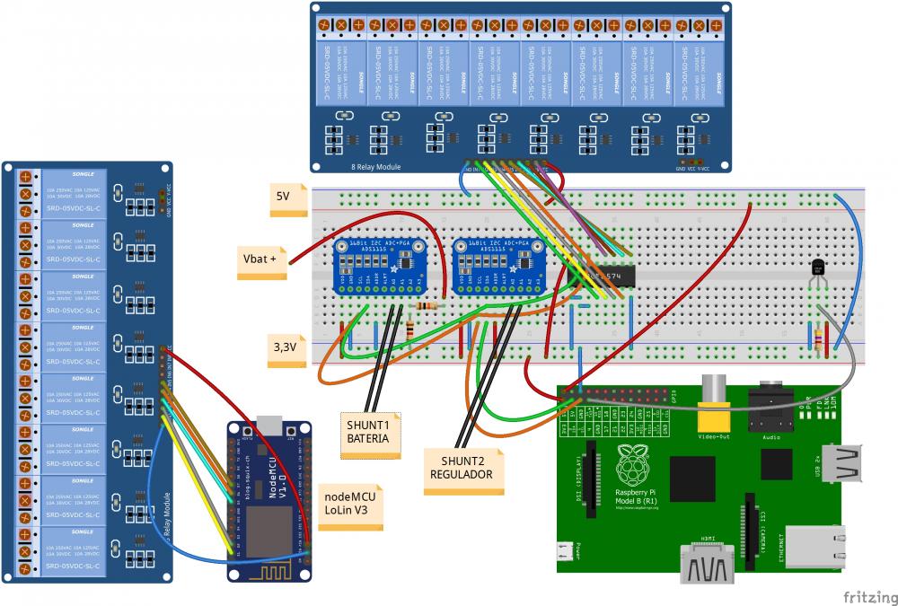

Archivo adjunto 15429
Creo que ya está acabado, pueden añadirse más cosas: vflot, etc.
O incluso quitar el segundo ADC1115 y sólo medir parte baterías.

nikitto
Creo que ya está acabado ...
Muy bueno! Es un control realmente completo - y remoto!
