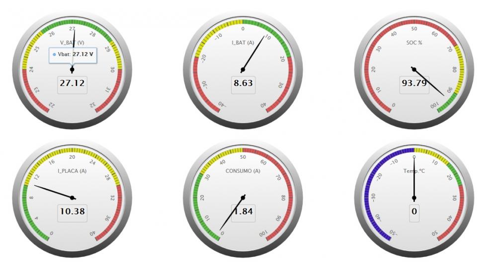

Un pequeño cambio estético...
Muy bonito, nikitto!
Te recomiendo añadir las unidades en todos los relojes, tal como ya lo tienes en la temperatura:
- V_BAT ---> V_BAT(V)
- I_BAT ---> I_BAT(A)
- SOC ---> SOC(%)
- I_PLACA ---> I_PLACA(A)
- CONSUMO ---> CONSUMO(A)
Tampoco me parecería mal, dar el consumo en watios, en vez de en amperios (en A, uno podría dudar si es a 24V o a 230V)
- SOC ---> SOC(%)
¡ Hecho !
Quizás tengas razón, pero manías mías porque me es más facíl ver/entender que parte de I_placa e I_bat va a consumo.

¡ Hecho !
Perfecto!
nikitto
Ningún problema. Para el consumo valen igual amperios que watios.
Por si eres perfeccionista:
- En I_PLACA la zona roja empieza al llegar a 30A
- En I_BAT la zona roja empieza al llegar a -20A
- Pero en CONSUMO la zona roja empieza al llegar a 70A
Esto no cuadra. Dado que CONSUMO es (I_PLACA - I_BAT), la zona roja en CONSUMO debería empezar en 50A

Jajaja...¡ Como apuras ! Luego me lo miro. Aunque ya te digo que los rangos de colores están puestos para que quedaran bonitos. Pero se puede hacer lo que dices.

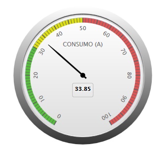

... los rangos de colores están puestos para que quedaran bonitos. Pero se puede hacer lo que dices.
Cierto, realmente te han quedado bonitos.
Por ejemplo, podrías extender el rango en I_PLACA a 0-60A (aunque de momento no llegues) y que la franja amarilla sea de 18A a 40A. Y en CONSUMO reduces el rango a 0-80A, con la franja amarilla hasta 60A.
Si quieres ser perfecto, también adaptas la zona verde, para que cuadre con CONSUMO = I_PLACA - I_BAT
Re: Control exhaustivo ciclo de carga/SOC/Cargas/etc
el_cobarde
¿A qué te refieres con está última cosa? No sé verlo.
Me refiero a que cuando I_PLACA e I_BAT tengan el mismo color, que CONSUMO también tenga este color. Es que los tres parámetros no son independientes, están conexionados por I_BAT = I_PLACA - CONSUMO
Por ejemplo: Si en I_PLACA la zona verde es entre 0A y 18A e I_BAT sea verde entre -10A y +20A, entonces el CONSUMO máximo en verde debería ser 28A (I_PLACA=18A, I_BAT=-10A) y el CONSUMO mínimo en verde debería ser 0A (I_PLACA=0A, I_BAT=0A)
Pero decide tú, que esto ya es mucho perfeccionismo ...
Además, siempre habrá situaciones, en que un reloj esté en un color y los otros dos en otro color.
Por ejemplo, en el caso anterior, con I_PLACA=5A (verde) y CONSUMO=20A (verde), será I_BAT=-15A (amarillo)

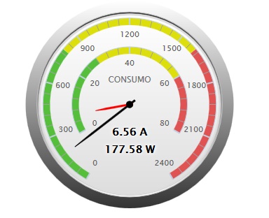

el_cobarde, ya tienes los cambios que decías.
Quedaría pendiente algún rango amarillo en la parte positiva de I_Bat. ¿ Alguna idea ?
Si, creo que tengo una idea para que queden "más bonitos" los relojes
- No veo razón para que I_BAT no tenga los colores simétricos con relación a cero. Los mismos criterios valen tanto para carga como para descarga. Diría color verde de -20A a +20A; color amarillo de -20A a -30A y de +20A a +30A; color rojo de -30A a -40A y de +30A a +40A
- I_PLACA en verde entre 0A y 20A; en amarillo entre 20A y 40A; en rojo entre 40A y 60A
- CONSUMO con escala hasta 100A; en verde entre 0A y 40A; en amarillo entre 40A y 70A; en rojo entre 70A y 100A
Si no me he equivocado, de esta forma los colores cuadran con "I_BAT = I_PLACA - CONSUMO" y los relojes quedan más simétricos
Comentario: En CONSUMO, nunca se llegará a unos colores "perfectos". El mismo consumo que de día, con mucha I_PLACA, puede ser verde, de noche, con I_PLACA=0, debería ser amarillo o hasta rojo ...

Vale, pero ya los dejé así:
el_cobarde
Las escalas y rangos de colores que propusiste, me parecen perfectas. No me las hagas cambiar otra vez.
nikitto
Tu decides. Está bien, tal como lo tienes ahora. Con I_BAT simétrico a cero, los colores no son del todo congruentes, pero eso probablemente no le moleste a nadie.
De todas formas, si en algún momento te apetece cambiar, allí tienes mi post #637 ... :redface:

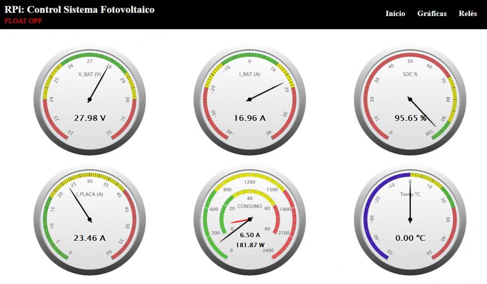

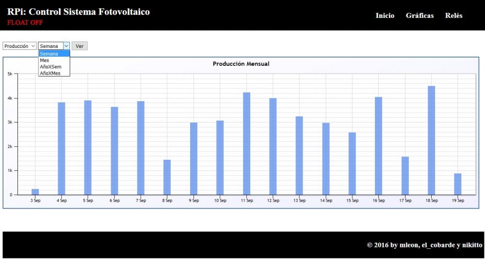

A la espera del nodeMCU, vamos incorporando opciones al kit:
Archivo adjunto 15240Archivo adjunto 15241

Archivo adjunto 15252
¿ Qué te parece el_cobarde ? Amperios y Vatios.
nikitto
Me gusta mucho! Muy bien!

Vista general:
Archivo adjunto 15253

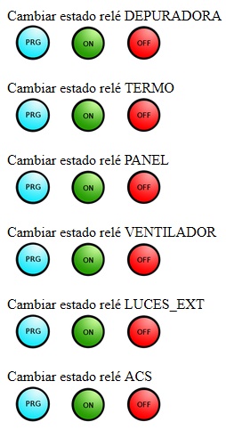

Y un añadido para el tema de relés:
Para PRG, ON o OFF basta con pulsar sobre el pulsador:
Archivo adjunto 15254
Es decir, si quiero poner en marcha la depuradora, basta con pulsar el botón verde (ON) correspondiente.
Desde casa vía wifi ó LAN, ó desde Internet si la RPi está conectada.
Recordar que está parte está protegida por una contraseña cifrada.
PD: A ver si me dan ya IP pública y podéis seguir viendo como vamos actualizando el soft.
PD 2: Tema importante. Sabemos que funciona, lo hemos probado, pero falta implementarlo: 'Avisos vía correo electrónico'
Y una más ....

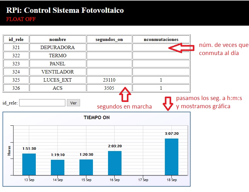

Archivo adjunto 15255
Todo esto está a disposición de todos los foreros. Ahora mismo, mleon ya tiene su RPi y ha empezado con las configuraciones. El que quiera liarse a ello o simplemente quiera dar su opinión constructiva o ayudar (programación, diseño, ...), puede hacerlo. Estaremos encantados de introducir nuevas ideas y/o mejoras.

Un trabajo excelente! Me parece que ha llegado el momento para abrir un blog como el del Carlotron V3.1 de carlos6025:
http://www.solarweb.net/blogs/carlos...e-arduino.html
Esto de tener un "currante" como Nikitto para darle forma y realidad a las ideas/funcionalidad que nos están surgiendo es un lujazo
La verdad es que montar una RPi no es un arco de iglesia ni mucho menos, sera mas facil incluso cuando se haga una imagen de la SD con los programas ya instalados (Servidor Web / Base de Datos, etc) y por tanto la parte SW sera muy de Plug and Play
La parte HW obviamente no te la quita nadie, y por tanto instalar el/los shunts y cablecillos para medir los voltios no lo hemos conseguido via SW...pero todo es pensarlo que lo mismo sale:tongue:
Por ahora encantado con la funcionalidad/potencial de una RPi
Lo del e-mail es un ejemplo......me sale la idea de poner que el sistema pueda mandar mensajes de email con las condiciones que le digamos........ pues ya lo tiene implementado Nikitto....ahora falta ver como/donde lo utilizamos
