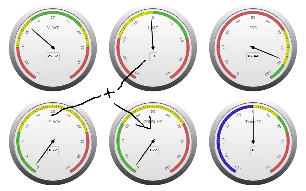

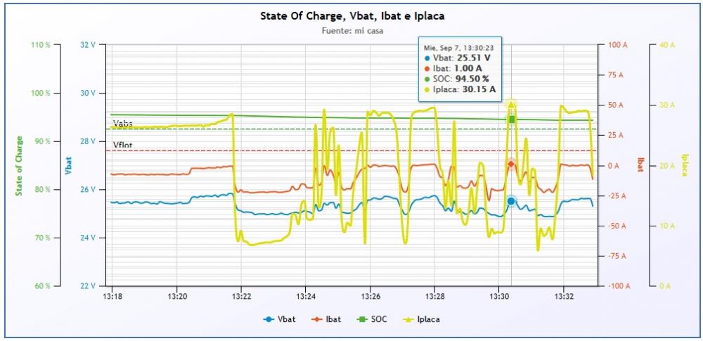

Bueno...ya he transferido toda la producción al KID y he cambiado I_PLACA2 por CONSUMO:
Archivo adjunto 15171
*Si Ibat es negativo, es que estoy chupando de la batería (en mi caso), por eso hay que sumarlo al consumo.
Iplaca - Ibat = Consumo. Iplaca - (-Ibat) = Consumo. - (- ) es +. Recuerdos de EGB.

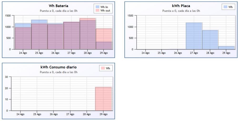

Después me lío a crear un nuevo gráfico de columnas, en el aparato Datos, con los Wh día consumidos.
Esto del control fotovoltaico no tiene fin. He pensado que en vez de usar la programación horaria para las luces exteriores, puedo usar Iplaca como si de un interruptor crepuscular se tratara. Es decir, si Iplaca = 0 (es oscuro), entonces active el relé de las luces exteriores. ¿Alguna sugerencia?
Re: Control exhaustivo ciclo de carga/SOC/Cargas/etc
Correcto....si Iplaca es 0 se podria utilizar para la luz nocturna....pero...
Para evitar falsas conmutaciones ( por ejm el FM80 arranca de vez en cuando para buscar nuevo MPPT..) se deberia considerar algun otro parametro como la hora o Vplaca..
Mleon
Sí, me he fijado. Pero se podría p.e. con:
On si iplaca = 0, Off si iplaca > 0.2 o margen suficiente.
Archivo adjunto 15172
Mañana los datos ya serán los pertinentes.

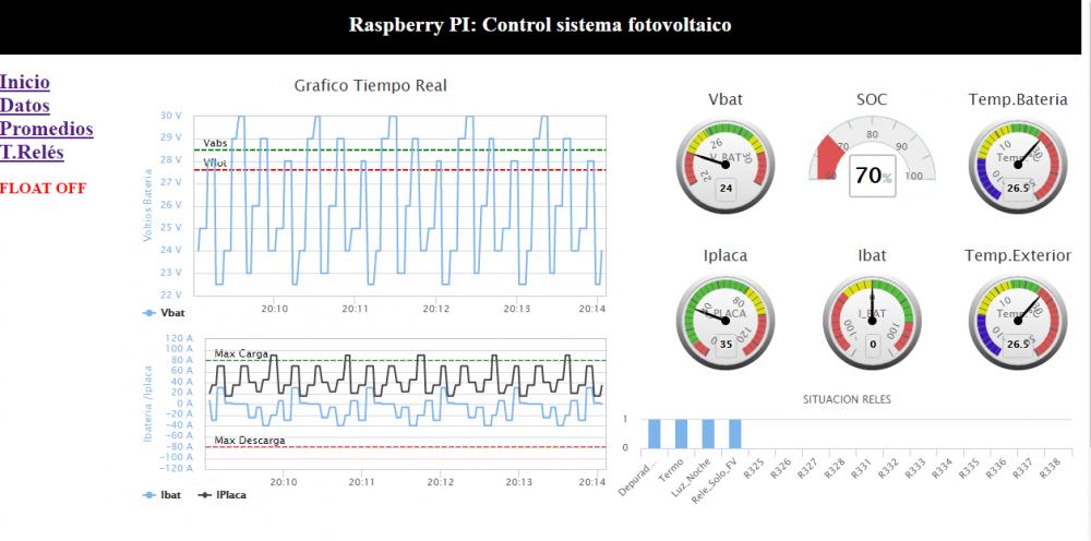

Viendo como va el Highchart me he hecho una pagina de inicio con graficas y relojes dinamicos
Falta que los reles tambien se actualicen sin tener que refrescar pagina
Archivo adjunto 15174

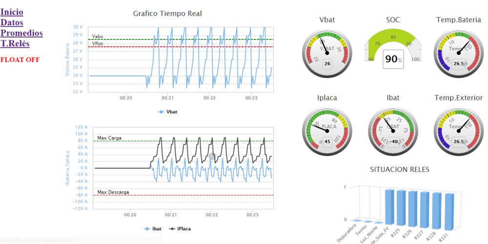

Nikitto y yo hemos estado trabajando un poco en el sistema..... el vicio del ingeniero......eso de mejorar siempre lo que ya hay
Varios aspectos:
A) Gráficos: En la pagina inicial se puede tener tanto la version de relojes grandes como si se quiere ver la gráfica de la señal.... tener los relojes mas pequeños + una grafica de los valores Vbat,Ibat, Iplaca.....+ la situación de los reles
Ya hemos conseguido que todo sea dinámico luego los relojes, gráficos y estado reles se actualiza automáticamente
Archivo adjunto 15192
B) Ademas la idea es mostrar la situación de flotación ON u OFF y la fecha/hora de la ultima vez que el sistema ha estado en Flotación (esto ultimo nos falta por implementar pero parece fácil)
C) Funcionalidad Reles: Para optimizar la BD hemos separado la grabación del estado de los parámetros FV (Vbat, Ibat, SOC, etc) de la grabación de los estados de los reles...ademas se permite la grabación o no en la BD por cada rele
D) Tenemos un sistema simulado...luego si alguien con un PC quiere instalar Mysql+Python+ Servidor Web.... puede cacharrear con los gráficos/BD etc para adaptarlos a su gusto
Nos falta como funcionalidad importante activar reles por wifi para no tener que tirar cable en sitios lejanos....Wemos/NodeMCU parece que es la opcion ......... falta tiempo..... a ver si alguien se anima

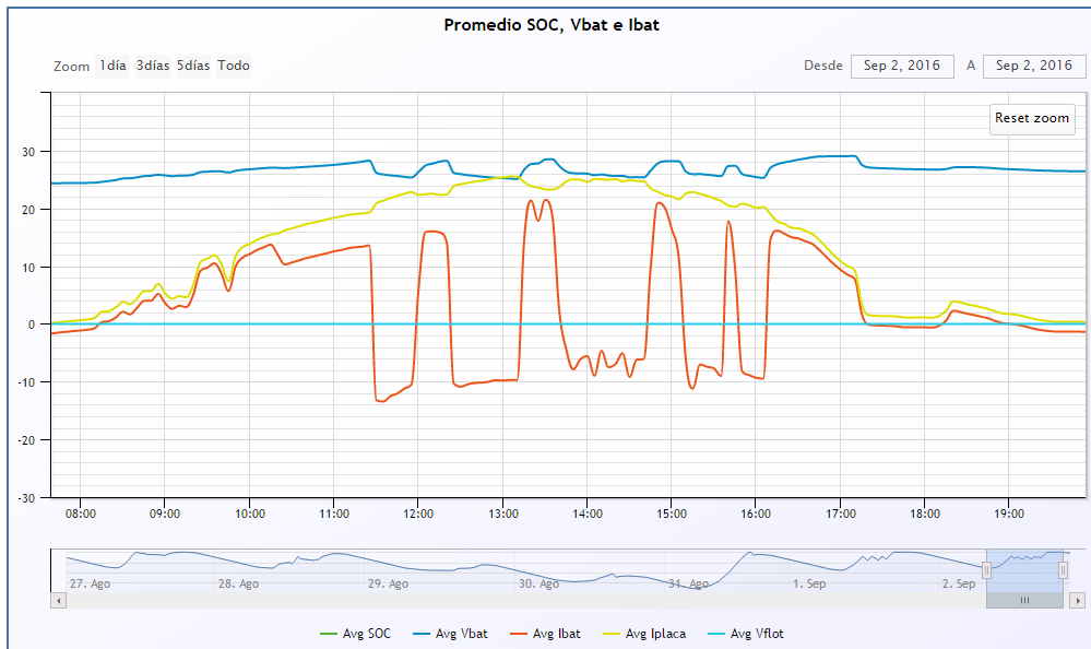

El pobre Nikitto lleva unos dias malos de Sol... hemos añadido a la curva de Histórico de los últimos días la situación de flotación (linea azul clara) y como veis..... salvo ayer.......la racha es mala
Archivo adjunto 15193
Parece que queda claro que debe ampliar placas porque no tiene para la depuradora ni en las horas centrales
Archivo adjunto 15194

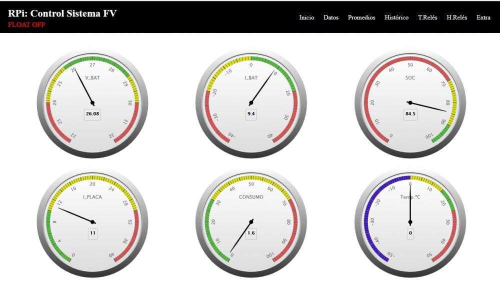

Bonito paso de nubes ... y el KID dándolo todo:
Archivo adjunto 15218
¡ Venga ! ¡ A ver si se anima alguien más con este brico !
Al que seguro le sumaremos el brico de el_cobarde, del relé_wifi.

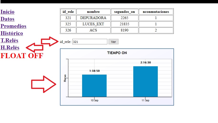

Hola a todos...
Seguimos trabajando en el software, tablas, etc...
Hemos escrito un programa a modo de instalador para crear la Base de Datos, con nombre a elegir por el usuario, y todas las tablas que se requieren.
Tanto el programa (fv.py) como la parte web de conexión a mySQL (conexion.php), tienen en su declaración de variables la opción de cambiar: usuario, contraseña y nombre de la BD.
Con todo esto, creo hemos reducido en una gran parte los posibles problemas de instalación y funcionamiento.
También hemos añadido esta página:
Archivo adjunto 15228
en la cual, interactuando con el programa, podemos crear la gráfica de horas de funcionamiento de un determinado relé (depuradora, termo, luces exteriores, ...)
Esto nos abre la puerta a que podamos generar, en otra página de la web, la gráfica X que queramos ver.

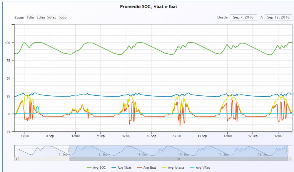

Gracias el_cobarde. Nuestro siguiente paso ya está encaminado al uso de NodeMCU, para la activación de los relés vía wifi.
nikitto
En este sentido la idea es que el NodeMCU/WeMos se comunique via wifi con la RPi de alguna forma (Http,...) y active o no un rele (en principio dará igual que sea un único relé o una placa de 2,4 u 8 relés remotos)
Ni Nikitto ni yo nos hemos "pegado" antes con NodeMCU/WeMos, por lo que si alguien tiene algo de experiencia se agradece su aportación, ..... que entre Python, Web dinámicas, Mysql, etc nos hemos dado ya un tratamiento de rejuvenecimiento tecnológico que no veas :leer::leer:

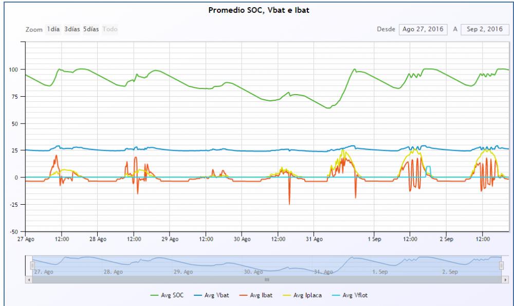

Por otro lado a Nikitto, como esto de ver sus gráficas reales esta curioso.....esta claro que le hace falta algo mas de placa o de Sol...:cool:
.....lleva desde el 7/Sep sin entrar en flotación (linea azul clara) y la depuradora le conmuta una pocas veces cada día para no descargar en exceso las baterías.
Archivo adjunto 15229
