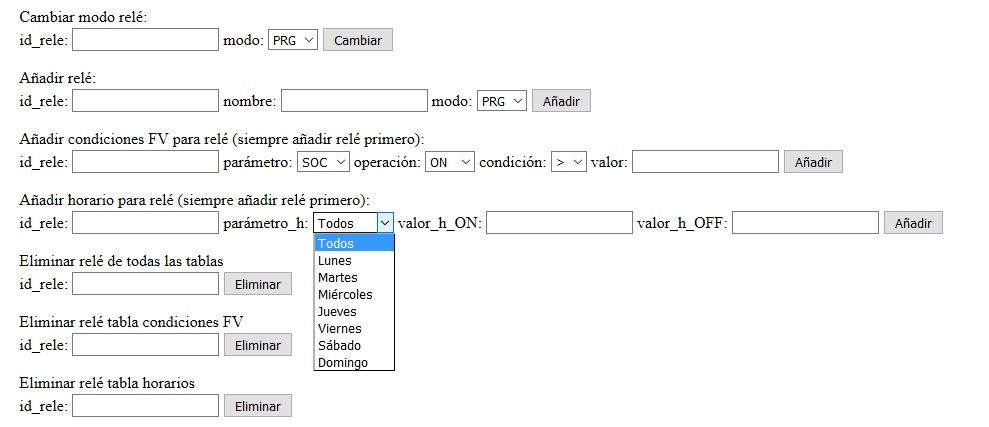

Ok....has puesto combos para introducir los valores y asi no poder introducir un valor no valido
Por lo que veo los has puesto en;
- Modo: PRG, ON,OFF
- Parametro: ..por ahora Vbat, Ibat, SOC
- Operacion: ON,OFF
- Condicion: >, <
Faltaria parametro_h con: L, M, X, J, V, S, D y T(todos los dias)
Tambien quizas algo para no poner en id_rele un valor no valido

Lo de parametro_h lo hice posteriormente. Por defecto T o a elegir el resto.
Sobre el id_rele he de mirar como hacerlo.
Lo de la depuradora no está solucionado. Pero he desconectado el reloj del cuadro eléctrico y ahora funciona exclusivamente a través de la RPi. Sin problemas.
Archivo adjunto 15111
Esto es lo que hay hasta ahora. Me queda la actualización de datos, evitar el duplicado de datos, parámetros, condiciones,... Por ahora ni idea de como hacer esto último.
También encontrar una forma más elegante de manipular las tablas. Aunque lo que se ve, funciona. Y con lo que hay bastaría. Pero hay que dar un paso o dos, más.

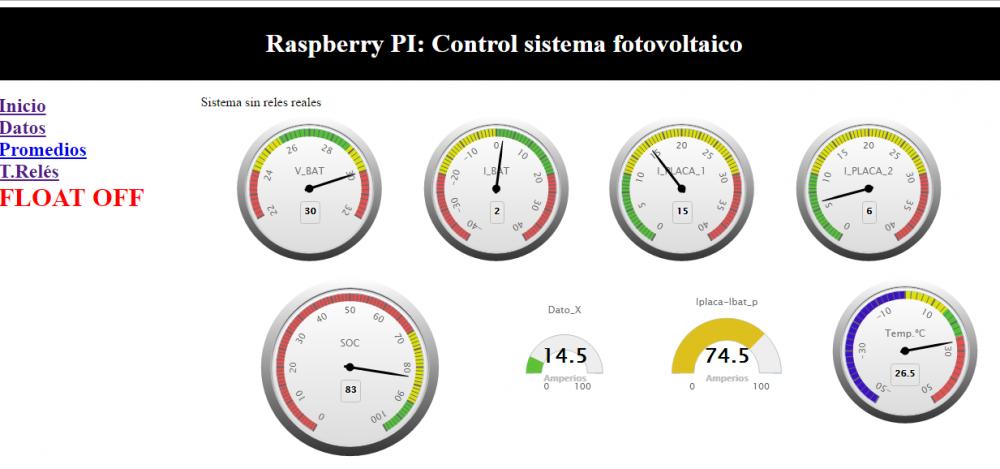

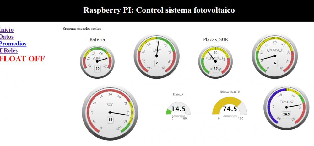

Bueno...ya he estado "jugando" un poco con una simulación del sistema completo en mi PC (en entorno windows y sin enchufar a sensores/reles reales)
La verdad es que con las librerías de Highchart, el limite de los gráficos es mas la imaginación
Yo he probado combinando varios tipos y tamaños de "gauges" por eso de practicar
Archivo adjunto 15112
Archivo adjunto 15113

¿Con esos 8 datos de la 2ª imagen, lo tienes todo ?
Re: Control exhaustivo ciclo de carga/SOC/Cargas/etc
No.....es solo una prueba
La idea al menos es poner el estado de los reles en esta pagina
Cuando practique...ya me pienso el "cuadro de mando" que quiero

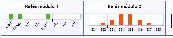

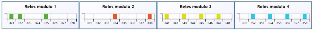

Manuel, he estado pensando en otra forma de presentar los relés, quizás más simple que solidgauge. A ver que te parece.
Archivo adjunto 15118
Prácticamente es 0 o 1
nikitto
Como visión rápida es estupendo....
Yo había pensado en algo tipo solidgauge porque se podía:
A) Poner claramente una texto explicativo de cada rele (Depuradora,Termo,....)
B) Ver con la barra de progreso:
- 0% = Apagado
- 25% = Se cumplen condiciones horario pero no de FV
- 50% = Se cumplen condiciones FV pero no de horario
- 100% = Encendido
C) Posteriormente si se implementa "reles" con control PWM la barra de progreso indicaria el % PWM
Pero vamos que era por "jugar" un poco.....la que indicas es muy visual....como pondrías los nombres para saber que el 321 es la depuradora por ejm

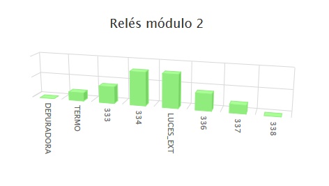

3 Archivos adjunto(s)
Archivo adjunto 15119
A la izda. con nombres en el eje X, a la derecha según % (de 0 a 4)
Otra cosa es coger dichos valores desde la tabla o tablas. Los nombres se podrían obtener de la tabla reles y el estado de la tabla datos. Todavía me falta por ver como grabar el estado de cada relé dentro de dicha tabla (datos).
Archivo adjunto 15120
Otra alternativa.
Archivo adjunto 15121

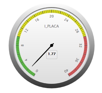

Por la noche he visto que Iplaca algunas veces marca -0.02, supongo que será debido al consumo del propio regulador.
Para que no baje de 0 he incluido un if en el código del programa:
Código PHP:
iplaca = mV1 * SHUNT2
### 2 decimales
ibat = round(ibat, 2)
iplaca = round(iplaca, 2)
if iplaca < 0:
iplaca = 0
#print('amperios = '), ibat
#print('amperios = '), iplaca
Por otra parte, ya se puede ver el estado de los relés en la página principal, debajo de los relojes. Me falta hacer que sea automática la visualización, es decir, que se pueda ver estando en la misma página, sin necesidad de actualizar manualmente.

No entiendo bien lo que quieres conseguir con el "if" ... :confused:
Ya no te marcará intensidades negativas, correcto, pero esto de qué te sirve? Si hay intensidad negativa debido a autoconsumo (o por lo que sea), el sistema chupará de batería, tanto si lo marca como si no.
Es sólo un cambio estético. Igual que he hecho en otras de las gráficas.
Me falta pasar toda la producción al Kid y crear un gráfico nuevo con el consumo diario.
...para enseñárselo a la jefa :)
