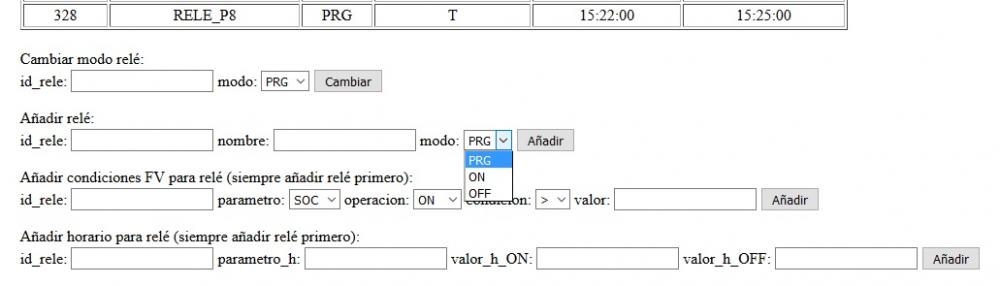

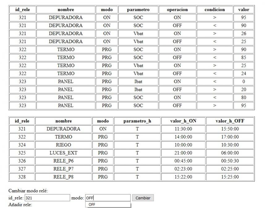

    Una cosa más sobre el tema del horario que a mi no me funcionó ayer.
    Por lo que vi si sólo existe la condición horaria no funciona. Verás en Menú-Relés que puse LUCES_EXT, pues no hubo forma de que se conectara dicho relé.
    Código actualizado en dir.

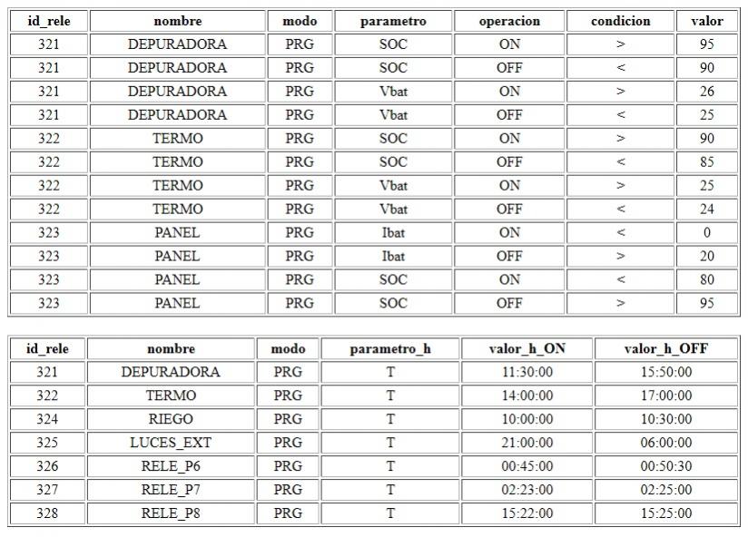

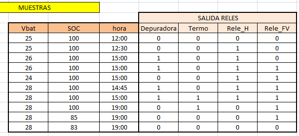

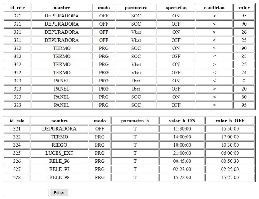

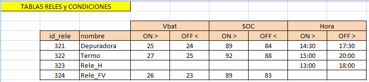

    He realizado una bateria de pruebas y, por ahora, creo que el algoritmo va bien
    Los datos dados de alta en la BD son:
    Resumen Tablas Reles:
    Control exhaustivo ciclo de carga/SOC/Cargas/etc-captura.png
    En mi caso como no lo tengo en un sistema real, simulo ,los valores de Vbat, SOC y hora para ver si la salida de los reles es acorde a la programación y los valores simulados de acuerdo a esta tabla
    Control exhaustivo ciclo de carga/SOC/Cargas/etc-captura1.png
    Corriendo el programa ...me sale coherente
    Para una mejor logica he puesto que las condiciones se cumplen siempre que sean >= o <= en lugar de > o <.... es decir que si la condicion es OFF si Vbat<24, el programa apaga el Rele si Vbat=24 en lugar de apagarlo si Vbat=23,999

    Aunque estamos en verano el desarrollo del brico para RPi sigue. Ahora andamos liados con el manejo de las tablas de la base de datos.
    Recordáis que había un MODO: PRG (por programa=condiciones FV y horario), ON (a piñón) y OFF (desconectado 4ever). Pues ya está implementado. Desde la web con el PC, móvil, tableta, podemos activar/desactivar y programar los relés.
    Algunas imágenes:
    Control exhaustivo ciclo de carga/SOC/Cargas/etc-modo_on.jpg
    Control exhaustivo ciclo de carga/SOC/Cargas/etc-modo_off.jpg
    Control exhaustivo ciclo de carga/SOC/Cargas/etc-modo_prg.jpg
    Quiero aprovechar una vez más para dar las gracias a Manuel (mleon), sin ti esto no sería posible; a el_cobarde, por sus lecciones de FV, de las que sigo tomando notas cada día en una libretita que tengo por aquí; a Gabriel 2015, del que seguro también he aprendido algunas cosillas y seguiré aprendiendo; y a todo el foro en general, por no dejarme a nadie. GRACIAS.
    Seguimos trabajando ...
    PD: Cambiaré donde se escribe el MODO, por algún desplegable con las tres opciones. Para que no se pueda poner nada distinto.

    Unos pocos cambios más:
    Control exhaustivo ciclo de carga/SOC/Cargas/etc-opcion_treles.jpg
    Manuel, estuve mirando lo de usar polar chart para los relés y no me convence.
    Luego miré lo de solidgauge y va a ser que voy a probarlo. Lo bueno es que el grafico sólo se define una vez, luego cada uno de los parámetros por separado. En el ejemplo de HighCharts: Speed y RPM.
