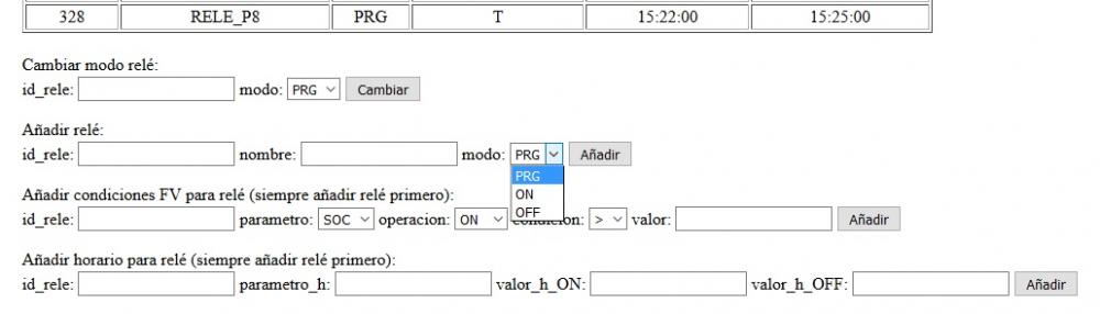

Con esto debería funcionar ya el control por hora y día de la semana, permitiendo que el periodo de encendido cruce la medianoche
Faltaria como poco implementar en web el estado de los reles y la posibilidad de actualizar/crear registros de reles, y condiciones
Mientras se implementa via web, se puede funcionar sin problemas remotamente, conectándose a la BD y modificando/creando los registros
Luego,..... lo que es la funcionalidad mínima que se especificó inicialmente.......ya estaría acabada

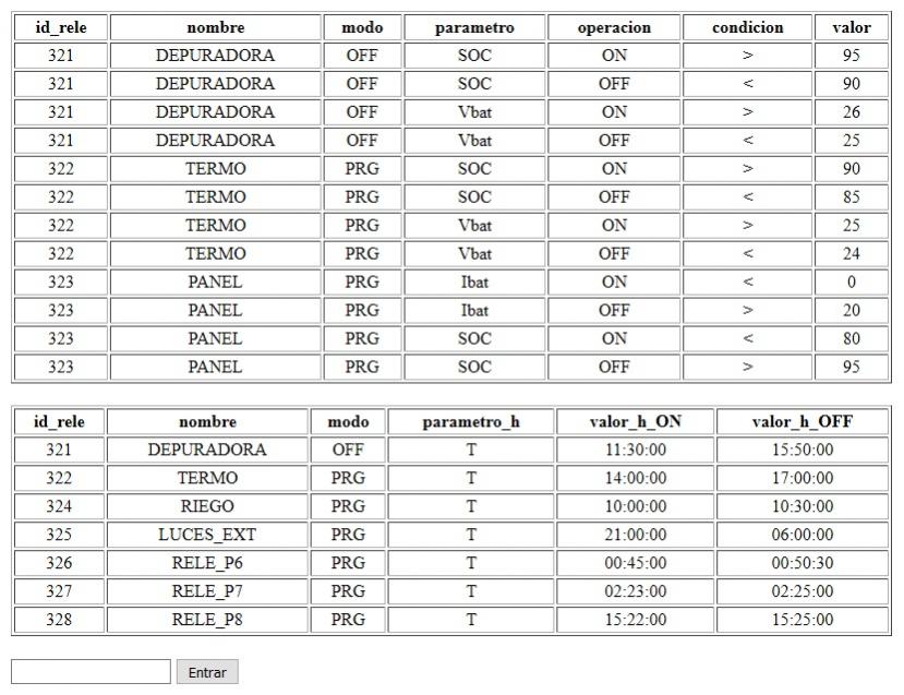

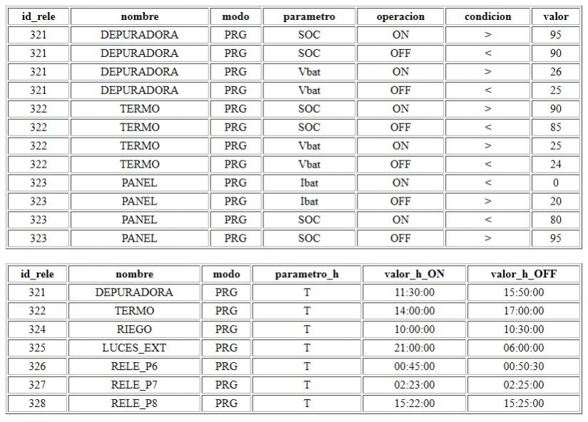

Una cosa más sobre el tema del horario que a mi no me funcionó ayer.
Por lo que vi si sólo existe la condición horaria no funciona. Verás en Menú-Relés que puse LUCES_EXT, pues no hubo forma de que se conectara dicho relé.
Código actualizado en dir.
Otro problemilla más, al llegar las 11h, no se puso en marcha la depuradora (las condiciones Fv eran favorables). Por ahora he vuelvo al programa anterior.

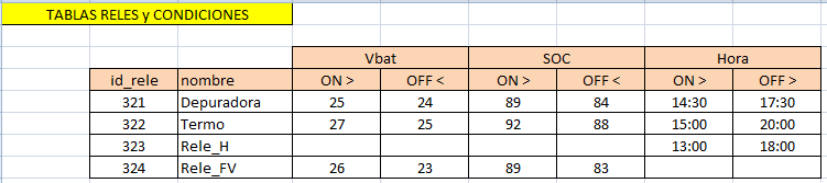

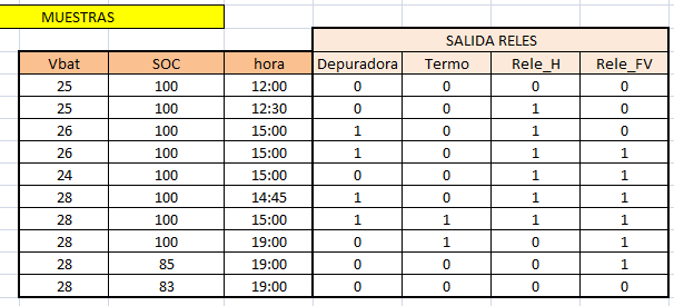

He realizado una bateria de pruebas y, por ahora, creo que el algoritmo va bien
Los datos dados de alta en la BD son:
Resumen Tablas Reles:
Archivo adjunto 15094
En mi caso como no lo tengo en un sistema real, simulo ,los valores de Vbat, SOC y hora para ver si la salida de los reles es acorde a la programación y los valores simulados de acuerdo a esta tabla
Archivo adjunto 15095
Corriendo el programa ...me sale coherente
Para una mejor logica he puesto que las condiciones se cumplen siempre que sean >= o <= en lugar de > o <.... es decir que si la condicion es OFF si Vbat<24, el programa apaga el Rele si Vbat=24 en lugar de apagarlo si Vbat=23,999

Dale un vistazo a la parte de Menú - Relés. Añadir relé y añadir horario para relé, ya funcionan. Me falta implementar la parte de las condiciones FV.
A ver si más adelante me ayuda algún conocido para dejar la cosa más bonita y agradable a la vista.
He visto algo raro, si el relé 328 (por poner el caso que me he encontrado) está definido en la tabla 'reles' pero no en la tabla 'reles_c' ni 'reles_h', al ejecutar el programa con el núevo código, el relé queda activado.

Recordáis que había un MODO: PRG (por programa=condiciones FV y horario), ON (a piñón) y OFF (desconectado 4ever). Pues ya está implementado. Desde la web con el PC, móvil, tableta, podemos activar/desactivar y programar los relés.
Algunas imágenes:
Archivo adjunto 15106
Archivo adjunto 15107
Archivo adjunto 15108

PD: Cambiaré donde se escribe el MODO, por algún desplegable con las tres opciones. Para que no se pueda poner nada distinto.

Unos pocos cambios más:
Archivo adjunto 15110
Manuel, estuve mirando lo de usar polar chart para los relés y no me convence.
Luego miré lo de solidgauge y va a ser que voy a probarlo. Lo bueno es que el grafico sólo se define una vez, luego cada uno de los parámetros por separado. En el ejemplo de HighCharts: Speed y RPM.
