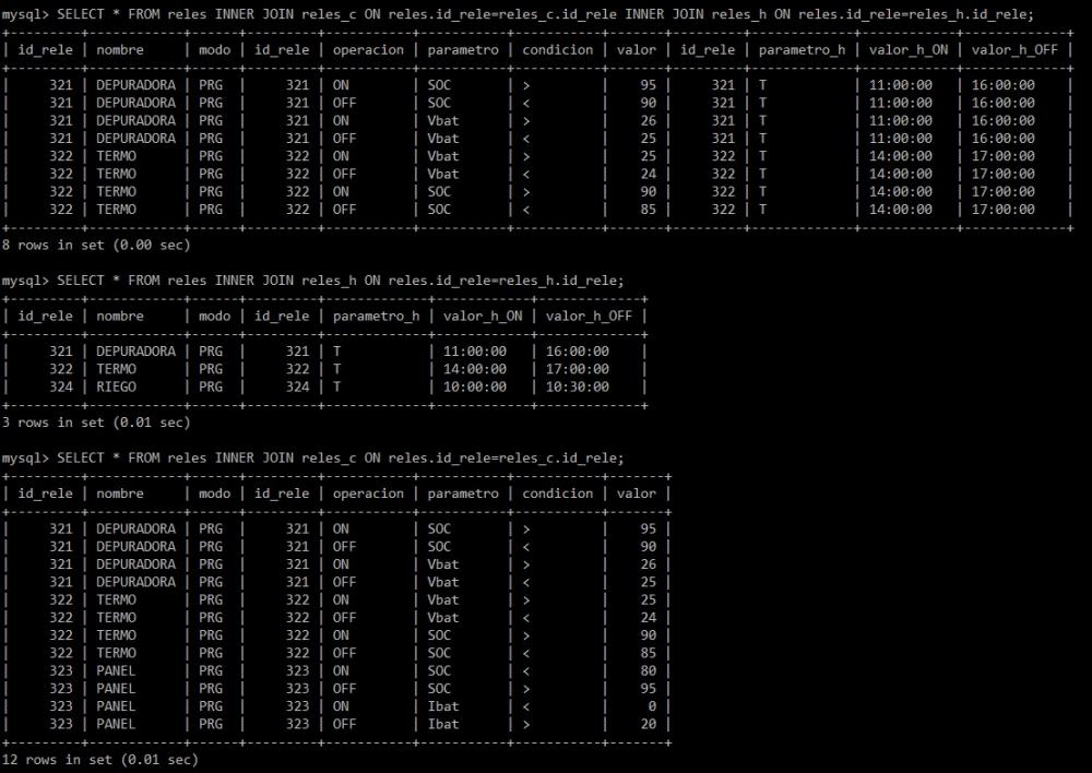

Re: Control exhaustivo ciclo de carga/SOC/Cargas/etc
Como bien decías sirve de poco hacer un multi-JOIN porque sólo refleja los relés que están en las tres tablas. He de realizar 2 joins por separado. Una imagen:
Archivo adjunto 15080
He creado 2 nuevos relés, uno de nombre PANEL, pues para conectarlo si hace falta, sólo si se cumplen las condiciones y otro RIEGO sin condiciones, sólo horario.
Visto el resultado, desechamos la primera matriz y nos quedamos con las otros 2 (me refiero, a la forma de hacerlo).
La nueva tabla de horarios (reles_h), tiene 4 campo, tal como dijiste. El parametro_h está configurado como VARCHAR con una longitud de 7 (podían ser 6, ya que 7=T) y predeterminado a T (Todos). No se que ideas llevabas, pero he pensado que se escriban las iniciales de los días que queramos que se ponga en marcha. Por ejemplo:
LMXJ o VSD, etc

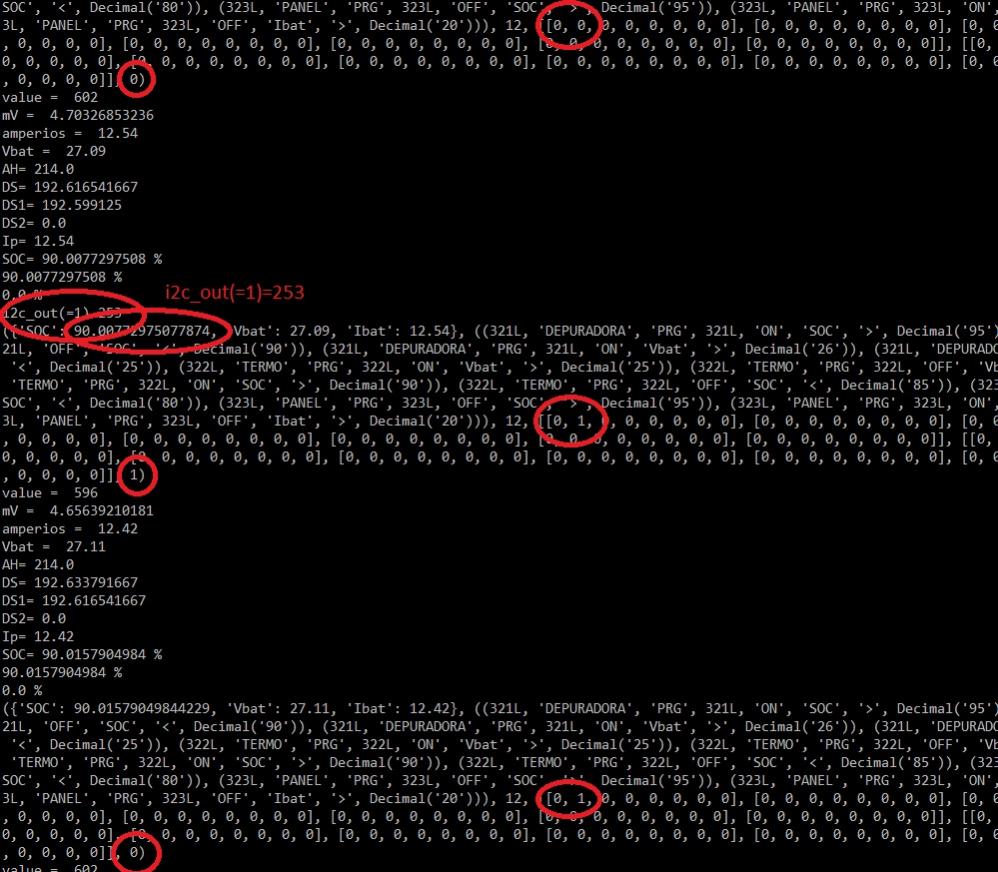

Este es un datalog que estoy guardando para ver donde puede ser el fallo. Aquí una muestra de como cambia de OFF a ON el TERMO:
Archivo adjunto 15081
Estoy de viaje con muy poca cobertura.
En el pantallas que has adjuntado confirma que los dos últimos círculos rojos son
Valor de Rele_Out o valor de Rele_Out_Ant?
El ultimo circulo rojo es?
Sí, y el último Rele_Estado_Encendido.
He revisado bastante a fondo el datalog y 'dice' que deberían estar encendidos. A ver si envía algún dato a la función i2c_rele()
Edito: Tampoco hay ninguna señal extra que desactive los relés a lo largo del tiempo (datalog) desde el propio programa.
Mleon
Perdona......no me entero....
Quieres decir que según los valores del programa (la que importa es el valor en la variable Rele_Out) el relé debería estar encendido pero realmente el relé está apagado?
Eso es.
Mira:
Rele_Out
[[1, 1, 0, 0, 0, 0, 0, 0], [0, 0, 0, 0, 0, 0, 0, 0], [0, 0, 0, 0, 0, 0, 0, 0], [0, 0, 0, 0, 0, 0, 0, 0], [0, 0, 0, 0, 0, 0, 0, 0], [0, 0, 0, 0, 0, 0, 0, 0], [0, 0, 0, 0, 0, 0, 0, 0], [0, 0, 0, 0, 0, 0, 0, 0]],
Rele_Out_Ant
Estando así (desde por la mañana, cuando se pusieron en marcha, primero el TERMO -relé 2- por SOC y un poco más tarde la DEPURADORA -relé 1-, también por SOC) más tarde de las 16h se han apagado físicamente los 2. Por software seguirían encendidos.

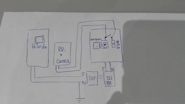

Puedes poner un esquema eléctrico de cómo lo tienes montado?
Archivo adjunto 15087
