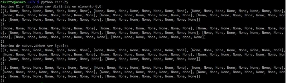

Archivo adjunto 15068
He probado mil formas diferentes y no va, asignando una tabla a la otra, dentro del programa. En otro abierto para dicho fin sí, como puede verse en la imagen anterior.
Ok, ya he modificado la creación de las matrices inicializando el contenido a 0.
También he cambiado una condición '<' que estaba al revés, cosas del copy&paste.
Hemos dado un gran paso.
Tal como mencionabas en posts anteriores, y visto el resultado del print():

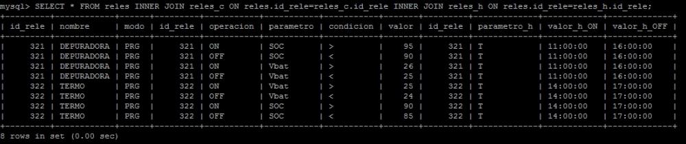

Ahora el problema mayor es que ha dejado de graficar y entrar datos en la BD. Será alguna interferencia entre los distintos comandos mysql. Toca revisar. Mientras vuelvo al programa de antes.
Re: Control exhaustivo ciclo de carga/SOC/Cargas/etc
Esto ya está funcionando. Para ello he sacado la parte de la lectura de las tablas fuera del bucle.
Mientras no tenemos implementación del estado de los relés vía web, he escrito este programa para saber su estado:

Dado que me he instalado Python y estan los Juegos Olimpicos...he hecho unas pruebas de verificacion del codigo mientras veia las pruebas deportivas
Tambien he cambiado alguna cosilla:
-La forma de asignar Rele_Out_Ant a Rele_Out....Dado que es cierto que no funciona la asignación directa, me pique con no utilizar un doble bucle.
- Ya he puesto un algoritmo para solo encender 1 rele en cada muestra
Como no tengo BD mi algoritmo lo simula
Igualmente no incorporo las sentencias I2C para encender/apagar realmente los reles
No lo he pensado mucho...pero no veo la necesidad de decir por programa los integrados que realmente se tienen instalados
Con todo esto....aquí el código que me sale :

Parece lógico poner otra tabla, y...si seguimos con la misma lógica empleada:
- id_rele
- parametro_h: (puede tener los valores T (todos los dias) o L,M,X,J,V,S,D
- operacion_h: ON u OFF
- Valor_h: hora en la que queremos que se encienda o apague
Con esto deberíamos poder encender o apagar las veces que queramos y poder decidir si diariamente o que dia de la semana
En este caso dado que no hay campo condicion ">" o "<",,.....mejor dicho la condicion siempre es ">" por lo que no hace falta ponerla, te puedes plantear juntar en un solo registro ON y OFF tal que:
- id_rele
- parametro_h: puede tener los valores T (todos los dias) o L,M,X,J,V,S,D
- Valor_h_ON: hora en la que queremos que se encienda
- Valor_h_OFF: hora en la que queremos que se apague

Gracias Francesc!
Ya tengo la tabla creada y funcionando los 'JOINs'
SELECT * FROM reles INNER JOIN reles_c ON reles.id_rele=reles_c.id_rele INNER JOIN reles_h ON reles.id_rele=reles_h.id_rele;
Archivo adjunto 15078
Creo que si se hace un join de las tres tablas se complica mas el algoritmo que si se tienes 2 join distintos:
- Uno con la condiciones de Vbat,..
- Otro con las condiciones de horario
Ademas con un join de 3 tablas no se podria dar el caso de un rele que se activara solamente por horario (sin otras condiciones) o solo por condiciones (sin horario)..
Ten en cuenta que 1 rele puede tener N condiciones por horario (por ejm encender la depuradora un rato por la mañana y otro por la tarde)
Pero vamos .... dale una vuelta a como seria el algoritmo
Vale, creía que querías relacionarlo todo. No tiene sentido poner la depuradora a las 11h si la batería está descargada o el voltaje es muy bajo o ...
Posteriormente ya tendremos los modos On/Off para saltarnos las restricciones. ¿Cómo tienes tú lo de los horarios?
Por ahora la tabla está creada, el Join sólo ha sido una prueba, bajo MySQL.
