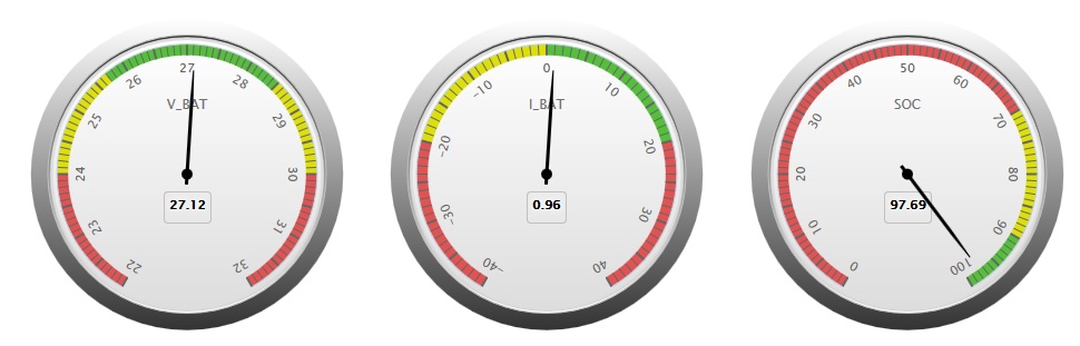

Si véis algunos saltos hoy antes de las 11h, es que al tocar ayer, seguramente sin querer le di a una de las pestañas del programador y ha empezado a depurar a las 10:30 +-. Ya lo he solucionado, de 11h a 16h con las condiciones de Vbat y SOC.
Estas son las condiciones a las 11:06
Archivo adjunto 15049
I_bat > 0 'cargando', SOC 'subiendo' y Vbat 'estable'???
Ahora mismo podríamos decir que el consumo es de unos 700Wh. Sobre las 12h voy a meterle otros 300/400Wh de consumo y veré como se comporta la instalación.

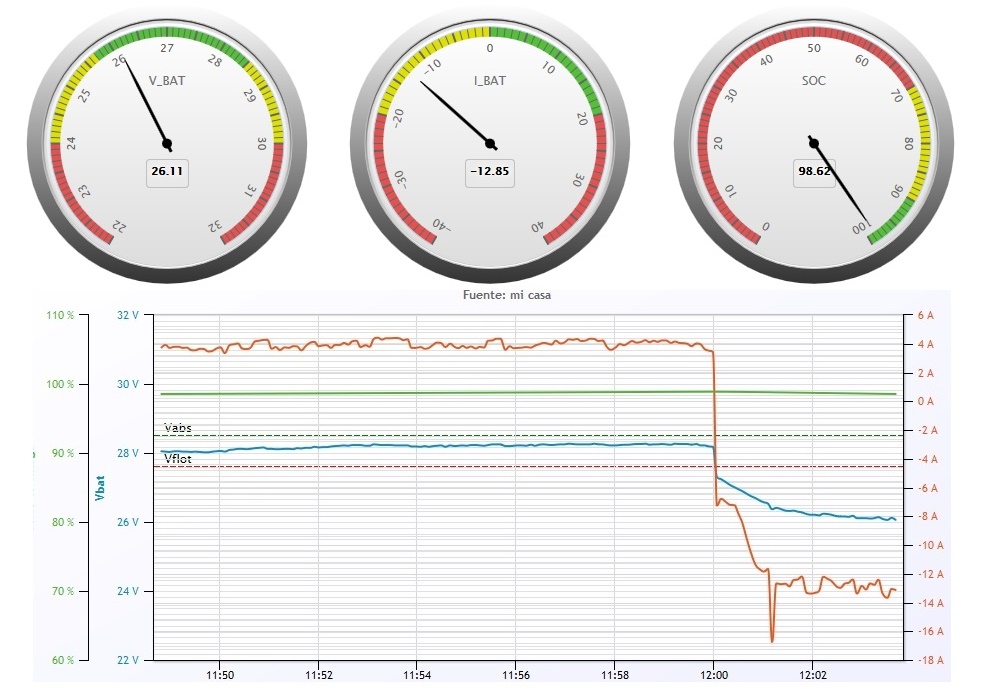

Gracias por la expliación. Ya me queda más claro.
Archivo adjunto 15050
En esta imagen queda claro que el campo FV en 'este momento' no puede con el consumo total: los 700W + los 300/400W que he añadido.
Re: Control exhaustivo ciclo de carga/SOC/Cargas/etc
nikitto
Correcto. El campo FV produce menos de lo que consumes, hay que chupar de batería
Concretamente, chupas unos 13A a 26V de batería, lo que son unos 340W
Como tu consumo es de unos 1050W, "en este momento", el campo FV generaba unos 700W
Multiplicando I_placa por V_placa debería resultar 700W ...
O mejor dicho, saldrían unos 800W, porque tendrás unos 100W en pérdidas de conversión y autoconsumo.

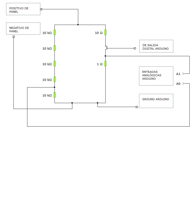

¿Podrías poner alguna foto del mini panel y de los materiales que usas para controlar el variador? ¿Arduino, RPi, ...?
Leí alguna cosa sobre el asunto que nos ocupa hace algunos días, donde usabas un mini panel bueno de 5W y .... (alguna foto ayudaría a entender el sistema). Supongo que si el panel te da la intensidad de corto-circuito y tempertura adecuadas podrás conseguir del resto del campo FV la máxima producción. ¿Cómo calculas esa intensidad? ¿Y temperatura de las células?
Gabriel 2015
El día no era muy nublado, pero sí que había alguna nube de esas que dejan pasar algo de sol y de forma intermitente, calculo que durante un 80 % el cielo estaba despejado.
No dudo de que el control con mini panel sea muy efectivo.
Pero el ejemplo que pones no me deja claro en cuanto mejora el rendimiento del bombeo solar.
Dices que aquel día sacaste una media de 865W por cada kWp en placa instalado, durante 8 horas.
Dadas las temperaturas actuales, no creo que las placas generen mucho más, a pleno sol. Es un 13.5% menos de su potencia nominal. Quiero decir, que ese valor indica, que no había apenas nubes aquel día.
Eso significaría, que el mini panel tenía poco trabajo, aquel día.
Me ayudaría mucho saber lo que hubiese sido el rendimiento del bombeo solar ese mismo día, pero sin control por el mini panel.
Lo sabes?
Quizá sería buena idea, poner como ejemplo el rendimiento con y sin mini panel en un día nublado ... :confused:
Sí claro. En este primer esquema, aparece el circuito al que se conecta el panel y arduino para la detección de potencia.
Archivo adjunto 15051

Serial.print (" ");Serial.print(potencia);Serial.print(" ");Serial.print(lectura3);Serial.print (" ");Serial.print(ISC2);Serial.print(" ");Serial.print(lectura3/10);Serial.println(" % ");
while (potencia-lectura3<10&&potencia-lectura3>0);

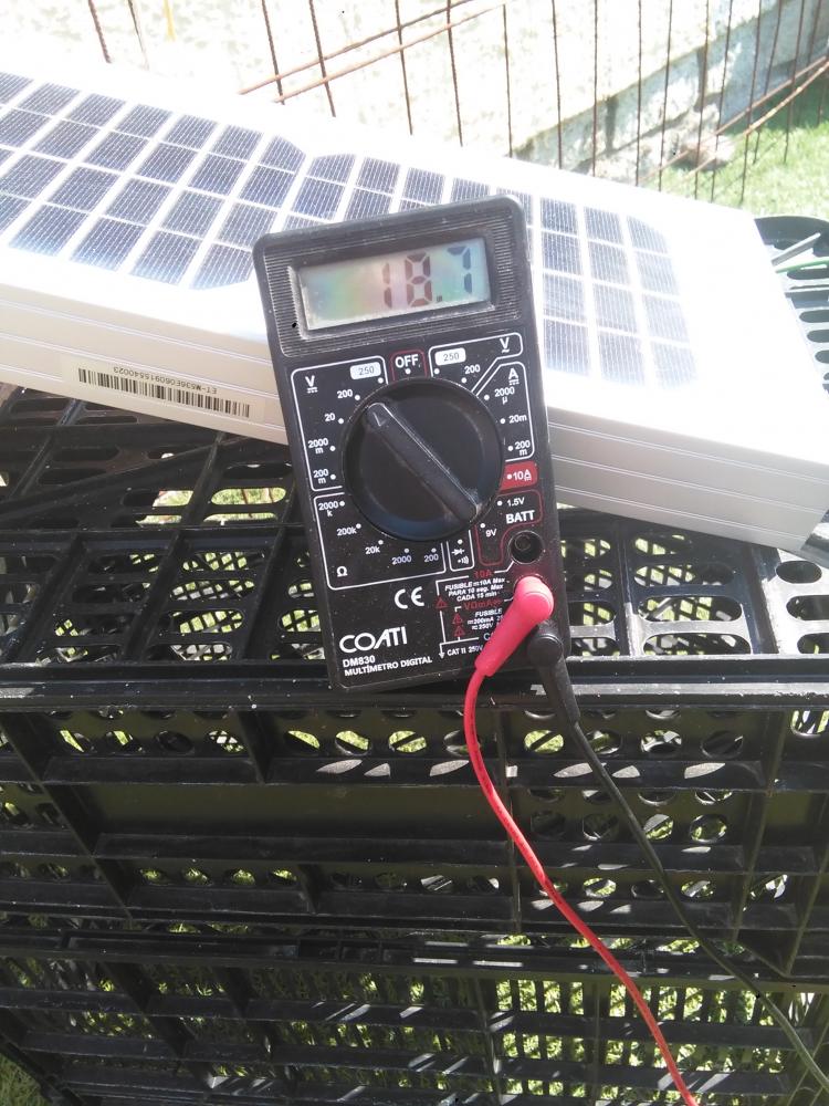

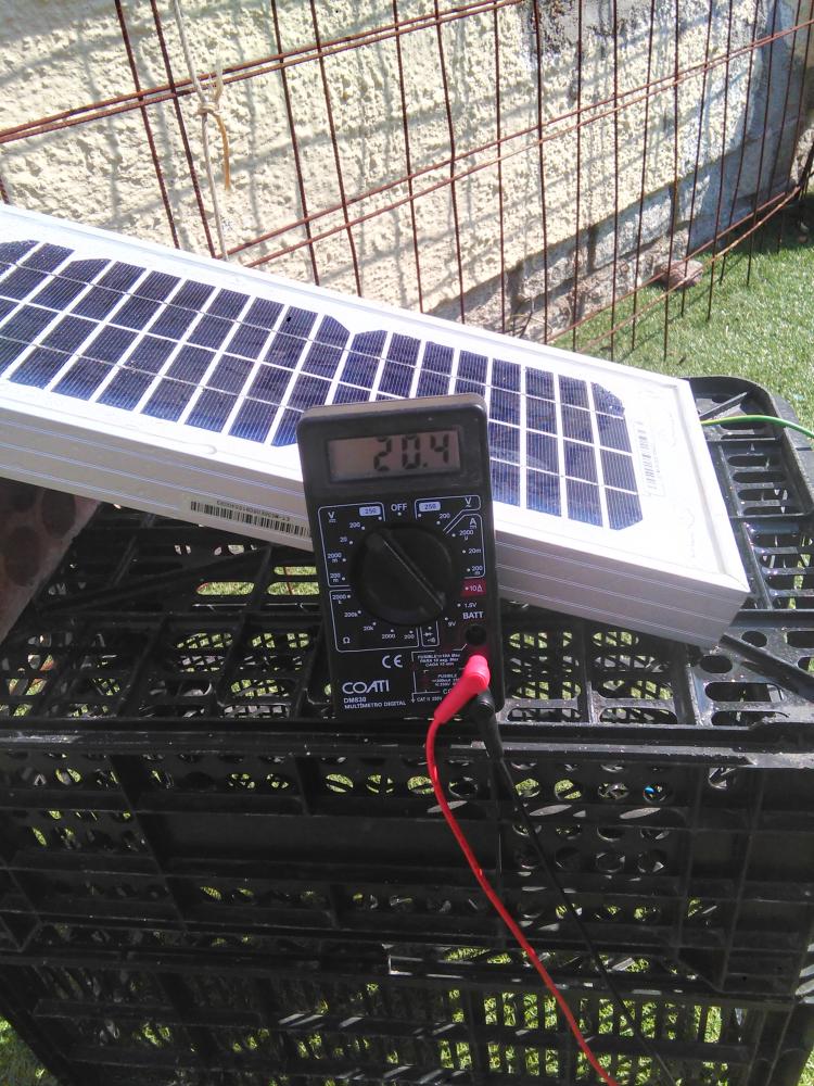

Uso paneles como este. Por cierto, las dos fotos están tomadas a la misma hora. En el primer caso, cuando el panel marca 18.7 V y en el segundo, unos minutos después, tras pulverizar un poco de agua y alcanza una tensión en circuito abierto de 20,4 V.

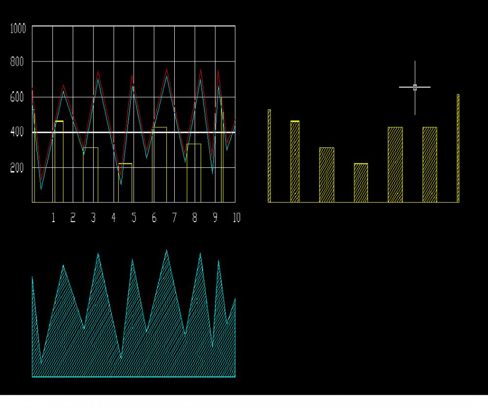

Sí, esto pertenece a una presentación que hice hace un tiempo. En el primer gráfico, aparece un intervalo de tiempo con nubes poco cargadas. En el eje Y está la irradiación y en el X el tiempo en minutos. En amarillo, aparece como actuaría un seguidor típico MPPT, que cada vez que paran suelen tener como un minuto de pausa. En azul, como se comporta una aplicación de detección en tiempo real de la potencia disponible.
En los gráficos segundo y tercero, aparece la energía que entrega un sistema y otro.Archivo adjunto 15054

Gabriel 2015
En amarillo ... un seguidor típico MPPT ... En azul ... detección en tiempo real de la potencia disponible.
Gracias, Gabriel 2015. Veo que el área azul (con mini panel) es más del doble que el area amarillo (sin mini panel).
El ejemplo será ficticio, pero demuestra que la eficienca con mini panel es mejor, y no poco.
