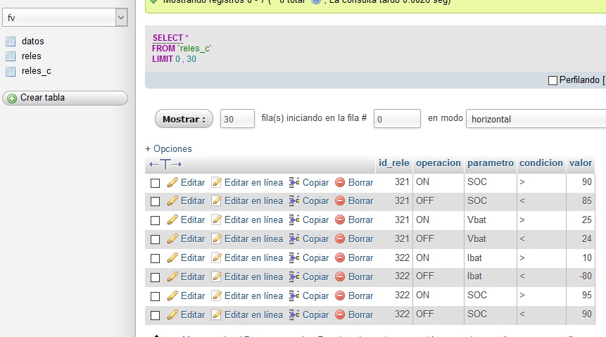

ya he creado las 2 tablas extras para los reles:
Archivo adjunto 15030
Archivo adjunto 15031
Varias preguntas sobre esto:
1. En la tabla 'reles', ¿porqué ON/OFF? Lo normal, ¿no sería PRO -según condiciones-?
2. Cuando en depuradora ponemos Ibat > 10 + otra/s condición/es, significa esto ¿qué el regulador está en modo bulk o absorción? Porque en flotación dudo que entren >10 A a la batería.
Claro que lo normal es que este en modo PRO, pero es bueno tener la posibilidad de apagado/encendido manual(es decir sin hacer caso a las condiciones)
Imagina que tienes la depuradora puesta con una condiciones y horario, pero quieres apagarla o encenderla independientemente de las condiciones programadas....pues se cambia este valor y ya esta
De ahi que te habia comentado que en la pagina web exista un boton con 3 posiciones (ON-PRO-OFF) por cada rele
nikitto
Las condiciones que puse eran un ejemplo...pon los valores que quieras y se adapten a tu instalacion en la tabla de condiciones...la idea es poner algunos valores para despues hacer el programa que lea los datos y encienda o apague los reles
La secuencia que tengo en mente para hacer es:
A) Crear las tabla Reles y Tabla Condiciones .....poner algunos registros de ejemplo
B) Codificar el algoritmo de ON/OFF de dichas condiciones
C) Crear tabla de condiciones de Horario Reles.....poner algunos registros de ejemplo
D) Codificar/modificar el algoritmo de ON/OFF de dichas condiciones incluyendo horario

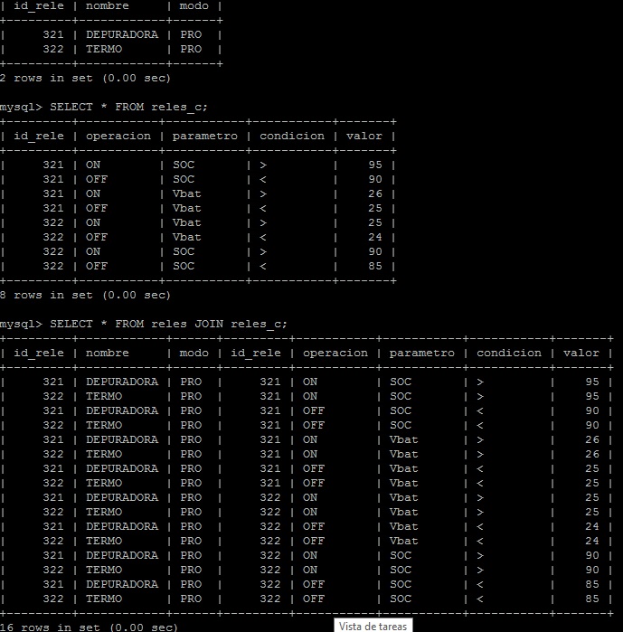

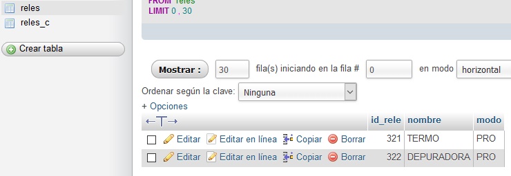

Tenemos las 2 primeras tablas donde he intercambiado las posiciones de Termo por Depuradora y viceversa, en relación a lo que subí ayer.
La última tabla, es el resultado de JOIN de las 2 tablas anteriores.
Archivo adjunto 15046
id_rele de la tabla reles, es clave primaria. En la tabla reles_c no hay clave primaria.
El resultado de JOIN (juntar) parece que lo junta todo, añadiendo condiciones a todos los relés por igual..
Re: Control exhaustivo ciclo de carga/SOC/Cargas/etc
En el join tienes que poner como condicion de enlace que los campos Id_rele de ambas tablas sean iguales
Mleon
Ok, voy a probar.
Archivo adjunto 15048
Perfecto.
