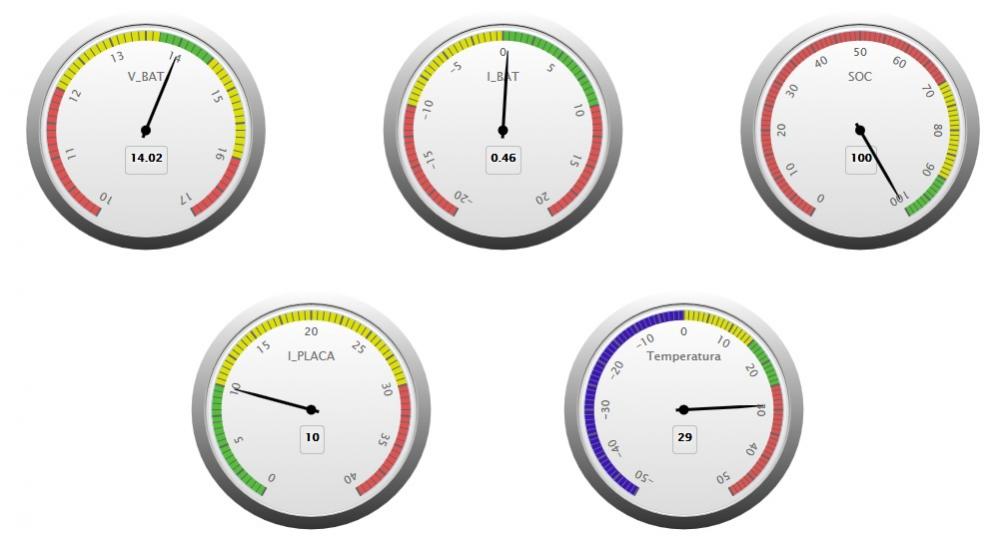

Re: Control exhaustivo ciclo de carga/SOC/Cargas/etc
Archivo adjunto 15002
Hasta aquí las gráficas, a falta de implementar Iplaca y Temperatura. A partir de hoy me centraré en los excedentes (on/prog/off relés, condiciones, etc).
nikitto
OK...el highchart no tiene secretos para ti ya

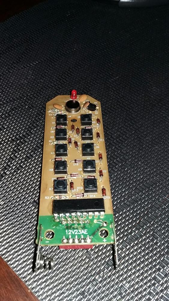

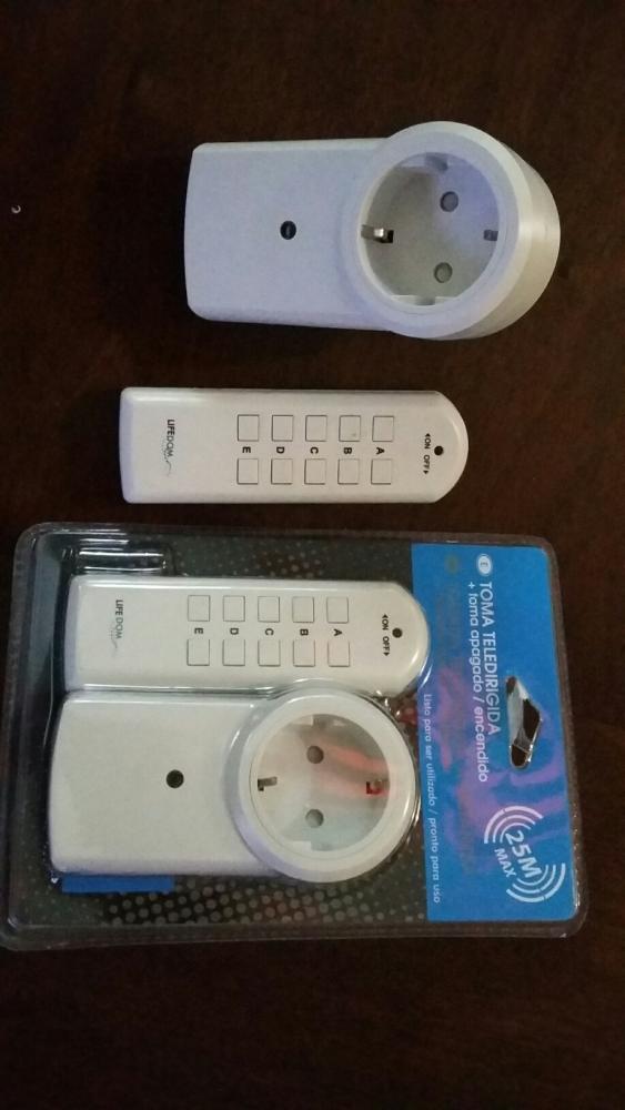

Una prueba con estos que tengo
Archivo adjunto 15003
Los pille baratillos (<5€ mando mas enchufe) en un conocido hipermercado
Caracteristicas
- Alcance 25m
- W: 1.150w
Pruebas.
-En zona mas o menos diafana de unos 13m ...sin problema
-Entre plantas: En algunos sitios bien....en otros hay que pulsar mas de una vez o no va
-Entre dos plantas: idem que entre plantas
El mando se alimenta a 12V y son botones...... luego es facil atacarlos
Archivo adjunto 15004
NO es perfecto pero puede ser solucion en algunas necesidades a un precio bajo
No obstante estoy de acuerdo en ver opcion por wifi dado que parece tener mayor potencial
He visto en alliexpress un ejm por unos 11€
Aliexpress.com: Comprar Lo nuevo Wifi Smart Plug Power Socket App Control Remoto Inalámbrico Temporizador de Interruptor de Pared Enchufe del Aparato Electrodoméstico Automatización UE EE. UU. Estilo de Tomas de Corriente fiable proveedores en AliKo
Lo que no se es si es facil o no activar dichos enchufes comerciales via SW que desarrollemos en RPi/Arduino,..
Lo que me gusta de estas opciones es que la "caja" ya esta implementada y es de "muy facil" instalacion

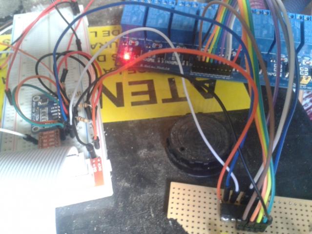

Un poco más y ayer me quedo sin proyecto, por culpa de un corto. Por suerte pude recuperar la RPi.
Bueno, pasado el susto, sigamos:

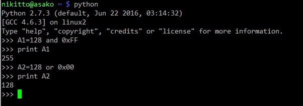

Caray....un corto....¿hubo alguna victima o solo susto?
Leyendo tu mensaje......
¿ No entiendo demasiado la necesidad de pasar a hexadecimal, etc?
Si tu en Python pones:
A1=128 and 0xFF
A2=128 or 0x00
Que valores te da A1 y A2?
Si te dan 128 ..ok...codifica simplemente mi codigo
Archivo adjunto 15009
Este es el resultado de las operaciones.
El corto lo sufrió la RPi...pero pudo recuperarse. El susto yo.
No sale bien el and....puedes definir A1 y A2 como de tipo Byte
Para asegurar que el OR funciona ... pon
A2=128 or 0x01 por ejm o
A2= 4 or 0x02

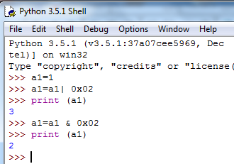

Ya he averiguado donde esta el fallo, por lo visto hay que usar el operador '&'.
Aquí la imagen:
Archivo adjunto 15010
Habrá que cambiarlo en la función que he definido pues.
nikitto
OK
De todas formas la prueba definitiva seria:
Código PHP:
addr=dirección donde este el integrado
bus.write_byte(addr,0x01) # activo todos los reles menos el primero
estado=bus.read_byte(addr) #devuelve el valor en decimal
Print estado # debería dar 1
estado=estado | 0x02 # el OR se debe poner asi
Print estado # debería dar 3
estado=estado & 0x02
Print estado # debería dar 2
bus.write_byte(addr,estado) # activo todos los reles menos el segundo
.-------edito...comprobado que funciona ------

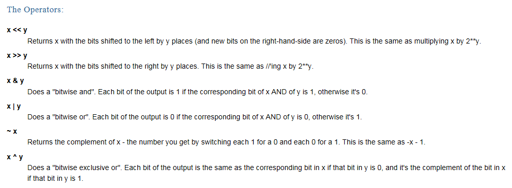

Operadores en Python a nivel de bit
Archivo adjunto 15012
Gracias Manuel. Encontré la web de los operadores ayer.

Antes iba a subir una foto del (mal) montaje, pero me quedé sin internet. La subo ahora. En ella se ve como según se cumplen las condiciones de soc>90 'y' Vflot==1 se enciende el Relé1 (led rojo).
A parte del fallo del parentesis, el malentendido fue debido al uso de lógica positiva para los led, cuando de buen principio debería haberlos conectado tal cual el módulo de relés.
La nomenclatura de los puertos, NO coincide con el de los módulos, donde Relé1 = IN1. Lo importante es tener claro que P0-> Relé1, P1-> Relé2, etc.
Archivo adjunto 15015
Al final soldé el PCF8574P a una placa de CI de pruebas porque mi 'vieja' protoboard de cuando estudiaba FP2 ya no está para muchos trotes.
